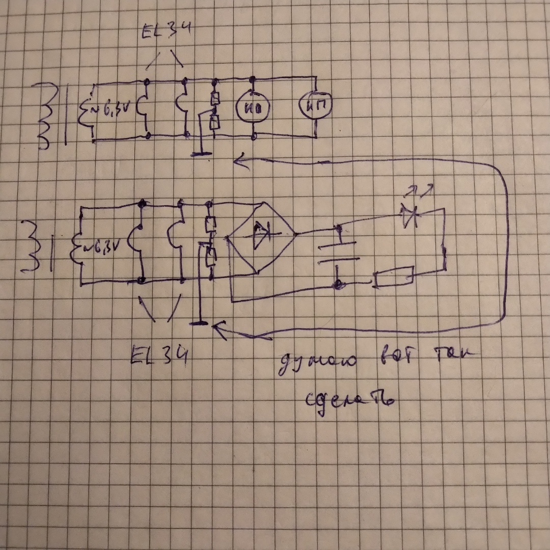

Пока суть до дела необходимо разобраться с такой вот помехой. Меняется на выходе в зависимости от громкости и проявляется как шелест листьев с такой вот примерно частотой.

Нашел виновников! Не заземленные нити накала пентодов. Я думаю что так будет правильно?

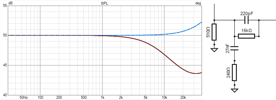

Для выравнивания АЧХ на ВЧ, можно попробовать частотнозависимую ООС.
Для схемы без конденсатора в катоде: АЧХ будет зеркально.
