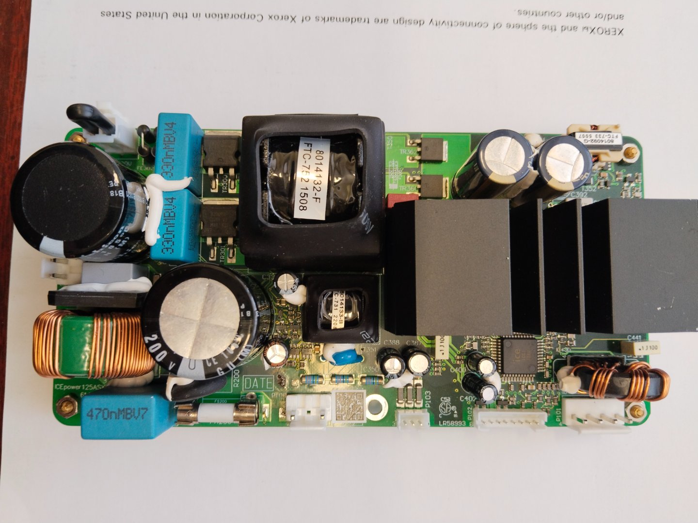

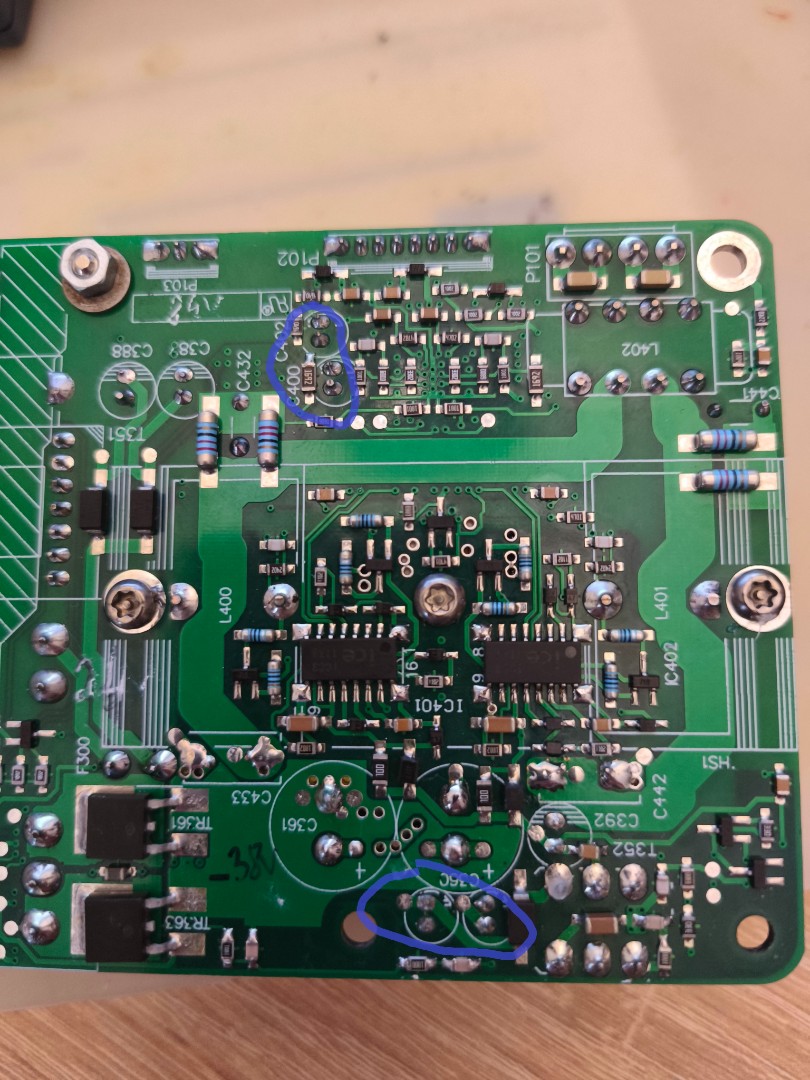

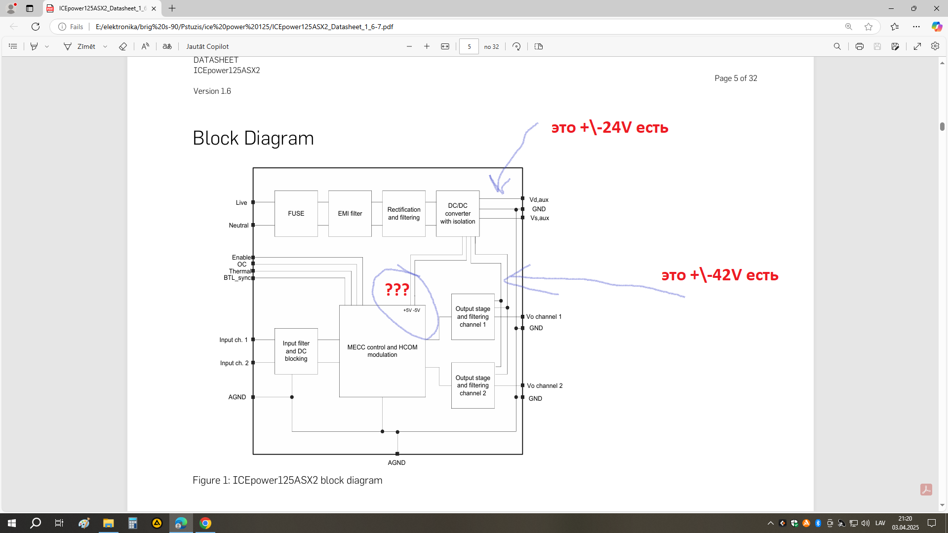

Привет всем
Может кто может помочь
надо знать какое напряжение должно быть на конденсаторах (на фотках) плата ICE POWER 125ASX2SE
Возможно на верхнить должно быть +\- 5V
Включил усилитель и тишина
Питание +\- 42V есть
нету схемы поле имп. блока питания

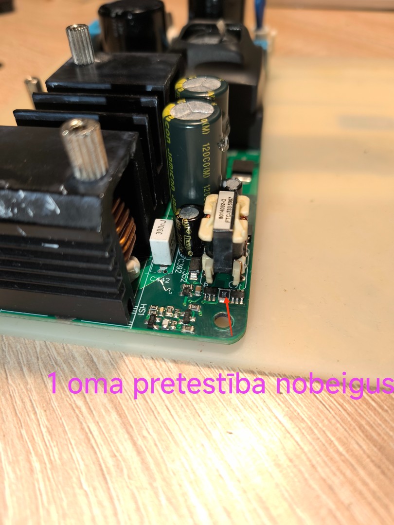

разобрался там во всех местах должно быть +/- 5V
виновато сопротивление 1 OM в импулсном питании возле трафика мелкого

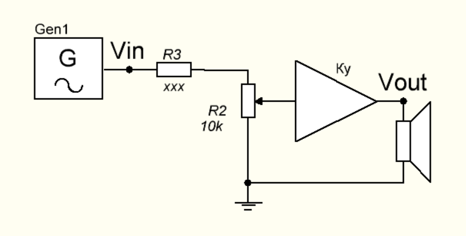

Думаю намного проще будет ограничить максимально возможный входной сигнал с помощью добавления R3. R3 необходимо подобрать таким, что бы при максимальном входном сигнале и максимальной громкости на выходе усилителя было бы среднеквадратичное напряжение эквивалентное максимально допустимой мощности АС, к примеру 10Вт на 8Ом это напряжение будет Vrms=sqr(10Вт*8Ом)=8,95В

это здорово, но как быть с уровнем входного сигнала, тут большой разброс как мне кажется. Может я ошибаюсь? не будет ли такая ситуация, что рассчитав исходя из максимально возможного сигнала от телефона например илиСД плеера, звук фонокорректора будет слишком тихим?uriy писал(а): 21 апр 2025, 14:08Думаю намного проще будет ограничить максимально возможный входной сигнал с помощью добавления R3. R3 необходимо подобрать таким, что бы при максимальном входном сигнале и максимальной громкости на выходе усилителя было бы среднеквадратичное напряжение эквивалентное максимально допустимой мощности АС, к примеру 10Вт на 8Ом это напряжение будет Vrms=sqr(10Вт*8Ом)=8,95В
может лучше увеличить сопротивление акустики? хотя это по сути теже самое, только резистор нужен будет мощнее. На ум приходит какая-нибудь релейная защита на выходе. у меня уже есть пусковая защита, может можно ее допилить?

Ну так регулятор громкости то у вас остаётся рабочий. А если вы имеете несколько источников звука с разным уровнем сигнала, и хотите иметь некую допустимую константу на выходе уся, ну так это как бы одним резистором не решается. Вам тогда нужно АРУ. А это уже совсем другая история... Ну либо ставте несколько "гасящих" сопротивлений, для каждого источника звука своё.PavelVff писал(а): 21 апр 2025, 20:08 это здорово, но как быть с уровнем входного сигнала, тут большой разброс как мне кажется. Может я ошибаюсь? не будет ли такая ситуация, что рассчитав исходя из максимально возможного сигнала от телефона например илиСД плеера, звуц фонокорректора будет слишком тихим?
Те же яйца только с боку. Как вы будете сопротивлением изменять когда у вас источник сигнала изменяется? Это не учитывая того банального факта что сопротивление между усём и АС изменит АЧХ АС в НЧ диапазоне....

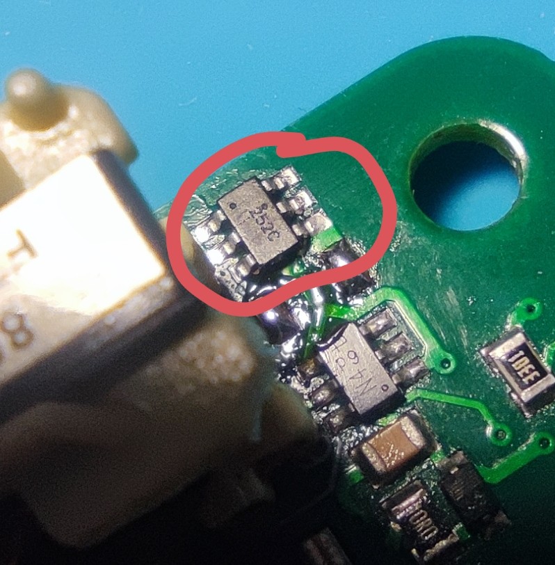

Здравствуйте установил конденсатор на питание предусилителя хлопок не пропал но зато белый шум стал меньше....какие ещё есть варианы чтоб убрать хлопок?Alex писал(а): 22 апр 2021, 15:21Поставьте на питание предусилителя конденсатор 2200 или больше. Когда выключится питание, пред будет какое-то время работать а усилок потухнет первым и хлопка не должно быть.vitalika69 писал(а): 15 апр 2021, 21:49 Доброго здравия. По совету пользователей, решил добавить в цепочку буфер. Купил транс, преобразователь, и сам буфер. Все поставил, законнектил. Все работает прекрасно. Звук нравится. Но вот одна неприятность есть - при отключении кнопкой, происходит хлопок в колонках. Неприятный. Понимаю, что происходит это из за неправильного подсоединения питания (после кнопки, соеденены в параллель и усилитель, и транс буфера. Посоветуйте, как избавиться от хлопка?

Добрый вечер. Подскажите такая же проблема поменял резистр на 1ом он тут же сгорел. Померял относительно земли один контак данного резистора там кз виновата деталь рядом, а что это ктонибудь знает?skrickis писал(а): 04 апр 2025, 20:50 разобрался там во всех местах должно быть +/- 5V
виновато сопротивление 1 OM в импулсном питании возле трафика мелкого![]()
- Сообщения: 2401
- Стаж: 4 года 4 месяца
- Репутация: 1322
PWM‑контроллер, а рядом мосфет, который скорее всего пробит

поменял мосфет но питания так и не появилось подскажите, как выяснить причину? с PWM‑контроллера выходит на мосфет 91кгц с амплитудой в 400мвDimich писал(а): 09 июн 2025, 19:27Добрый вечер. Подскажите такая же проблема поменял резистр на 1ом он тут же сгорел. Померял относительно земли один контак данного резистора там кз виновата деталь рядом, а что это ктонибудь знает?skrickis писал(а): 04 апр 2025, 20:50 разобрался там во всех местах должно быть +/- 5V
- Сообщения: 1614
- Стаж: 6 лет 6 месяцев
- Репутация: 285
- Аудио система: .
от 400 мВ полевые транзисторы не включаются. Смотрите, почему там так мало. То-ли просело от чего-то, то-ли микросхема негоднаяDimich писал(а): 02 июл 2025, 09:16поменял мосфет но питания так и не появилось подскажите, как выяснить причину? с PWM‑контроллера выходит на мосфет 91кгц с амплитудой в 400мвDimich писал(а): 09 июн 2025, 19:27Добрый вечер. Подскажите такая же проблема поменял резистр на 1ом он тут же сгорел. Померял относительно земли один контак данного резистора там кз виновата деталь рядом, а что это ктонибудь знает?skrickis писал(а): 04 апр 2025, 20:50 разобрался там во всех местах должно быть +/- 5V
