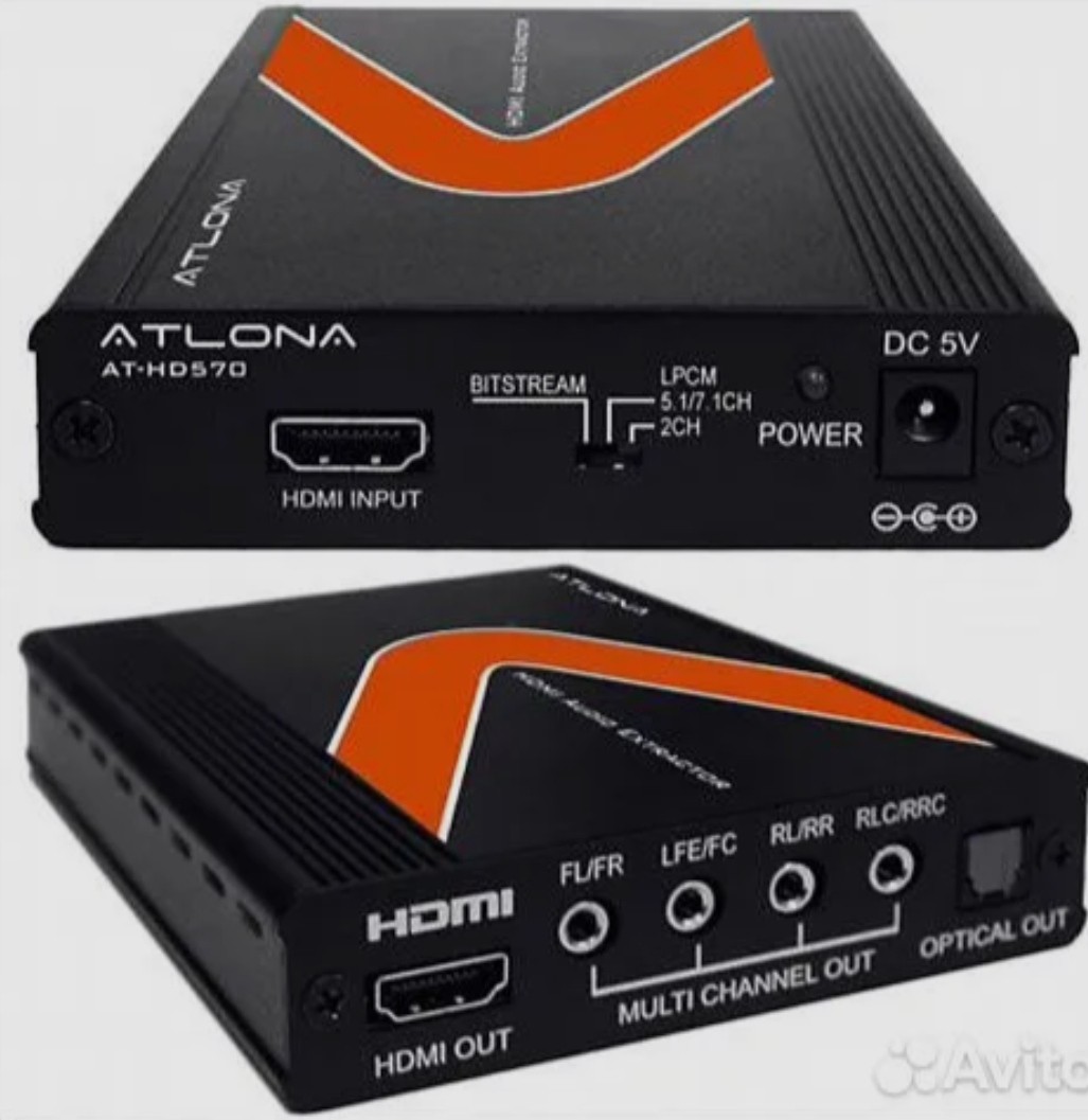

Re: Попытка 5.1 в HIFI ... Интересно Ваше мнение!
Okdecision писал(а): 26 апр 2025, 07:59 Всем доброго времени суток!
Собственно:
Есть задумка собрать 5.1 для компа чтобы пару часов в месяц включить игрушку со спецеффектами :lol:
НО не теряя качетва при прослушивании музыки
Могу посоветовать
Atlona AT-HD570 hdmi Аудио Декодер (De-Embedder)
Прекрасное устройство, работал в свое время с таким.

PJK писал(а): 28 апр 2025, 01:02 Могу посоветовать
Okdecision писал(а): 26 апр 2025, 20:23
Да, я тоже об этом думал! но к сожалению, HDMI не умеет передавать нужную мне картинку Ultra WQHD (3440x1440) в 155Hz
... а если моник подключен по DP, а звук по HMDI - то в Windows это будет выглядеть как второй монитор(( что есть проблемой и не рассматривается(((
