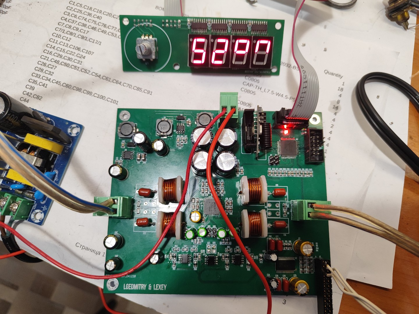

Совместный с нашим форумчанином LEXEY проект. Вроде б последние твики доделаны. Осталось флюс отмыть как следует. Пожалуй, TPA3255 PFFB уберу, как этот проект доведу. Тут середина лучше прорисовывается. ТРА более попсовая. С некоторым акцентом не бум-тыц. Может отчасти реализация влияет. Но главное, я думаю - фильтры на выходе ТРА3255. Здесь фильтров особо и нет. Только дроссели бессердечные:)

как то у вас деталек на плате много. дросселя на выходе может быть и безферритные (тм), но надо им колпачки чтоль приделать дабы не излучали.
вообще рецепт отличного звука давно известен - применение ferrite bead но правда с ними провода до динамиков не более 60см.

ну одна микрушка тут лишняя, да. Была заложена в проект про запас на всякий случай. Дело-то опытное, неопробованное. Хуже было б если б потребовалась, а её нету. А всё остальное нужное. Регулятор громкости и тембра, фазоинверторы, контроллер, питание двуполярное на пред из 24 Вольт делается. Дистанционное управление на 433 МГц присутствует.
Ну а насчёт излучения с катушек - так я думаю тут с проводов такое излучение, что тем что с катушек можно и пренебречь. (Катушки на 3мкГн, если калькулятор мне не соврал - мерить нЕчем)

Re: МА12070. Прекрасная фрау, с которой мало кто дружит
в проводах как раз таки от сотен кГц ничего и не остается. у вас там после катушек конденсатор совсем небольшой емкости на землю.lgedmitry писал(а): 24 мар 2025, 20:19 Ну а насчёт излучения с катушек - так я думаю тут с проводов такое излучение, что тем что с катушек можно и пренебречь. (Катушки на 3мкГн, если калькулятор мне не соврал - мерить нЕчем)
а в катушках этот же ШИМ присутствует на все деньги (вольты, амперы).
впрочем есть такой параметр - остаток несущей, так что вы бы осликом посмотрели что у вашего ноу хау на выходе творицца.
З.Ы, надеюсь вы притарили чумодан 12070 они в любой момент могут исчезнуть у китайцев.

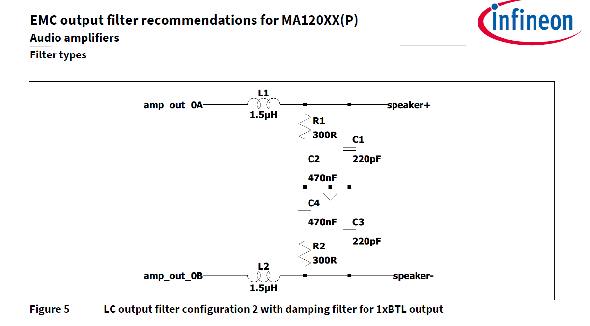

там вот эта схема собрана После неё всё остаётся. Пробовал собирать схему, после которой не остаётся - получается не самый приятный призвук от конденсаторов в звуке. А эта хороша. Уже не бусины, но ещё и не фильтр
И я как всегда в роле догоняющего
Три раза перепаивал МА, Пока не применил микроскоп не понял что делаю не так. Было еще пару моментов с перепутанными мной номиналами. В общем я пока запустил аппарат, спалил три MA12070
Не зашел мне корпус этой микросхемы, в будующем только распайка на заводе

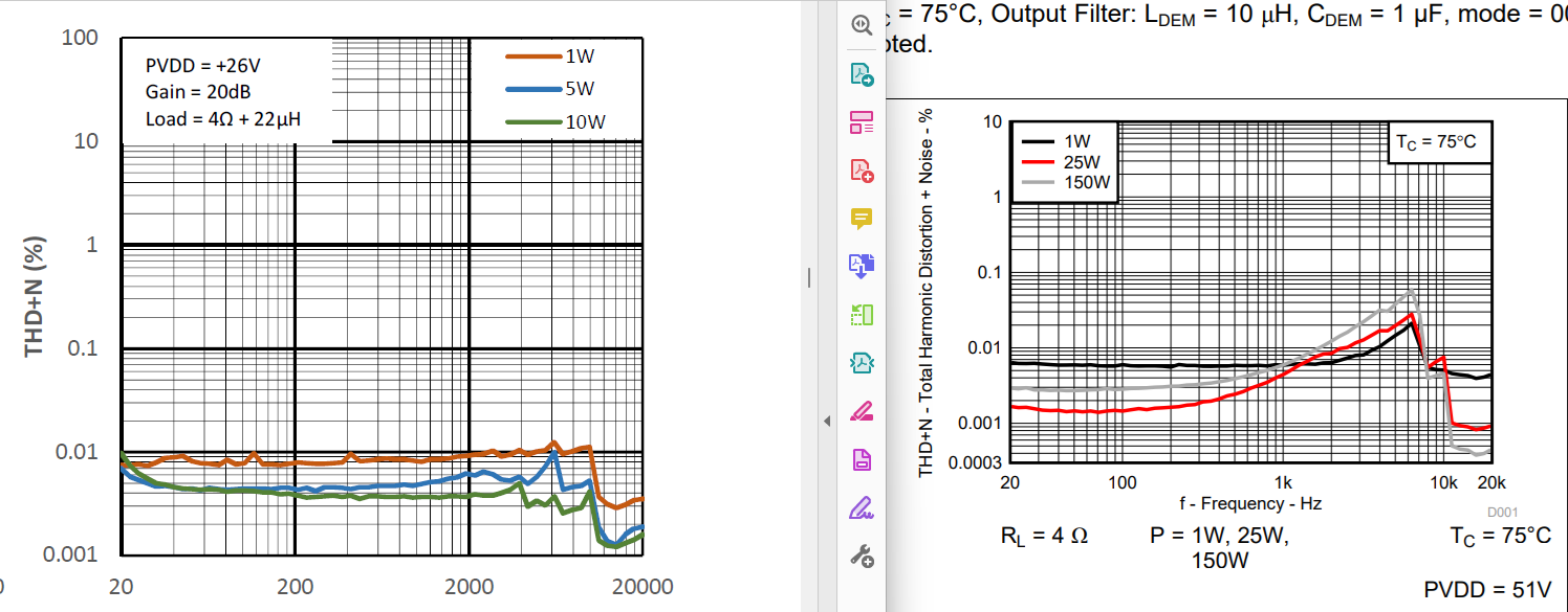

Можно, если источник питания хорошо стабилизированный и мощностя не большие.lgedmitry писал(а): 24 апр 2025, 22:41 Я не знаю, как там силовой выход реализован. Но кажется мне, что таких показателей Кг без ООС добиться трудно. Слева - картинка из даташита МА12070, справа - ТРА3255. Первая явно лучше на ВЧ. А вторая внутреннюю ООС точно имеет.
Ну картинки из даташита хороши, но лучше конечно смотреть на измерения реального усилителя. Далеко не всегда получается достигнуть в железе заявленных производителем микросхем характеристик.
Если вы на выход МА поставите ФНЧ как в ТРА, то вы получите такую же картинку по Кг как у ТРА. При этом всём, если убрать ФНЧ в ТРА то вы получите такую же картинку как у МА. Но не единым Кг как говорится. Подвох с тяжёлым НЧ динамиком это большой реактивный ток который нужно утилизировать в источник питания. оос в ТРА с этим справляется лучше чем в МА у которой нет оос.
Опять же, на лёгких динамиках это не так актуально и вполне возможно что МА на лёгком динамике будет звучать лучше чем ТРА, но на тяжёлом динамике МА с большой вероятностью уступит ТРА.
Дело ваше, вам виднее что вам больше нравится. А на мой скудный вкус весьма странно они там смотрятся.

Они в даташите пишут что применяют оос четвёртого порядка, но при этом на структурной схеме не показывают её наличие.lgedmitry писал(а): 24 апр 2025, 22:41 Но кажется мне, что таких показателей Кг без ООС добиться трудно.
Ну в общем будем считать что там таки есть оос с выхода и она по Кг лучше чем ТРА в ВЧ области.
Если в МА есть оос то всё то что я писал про тяжёлый НЧ к МА не применимо.
