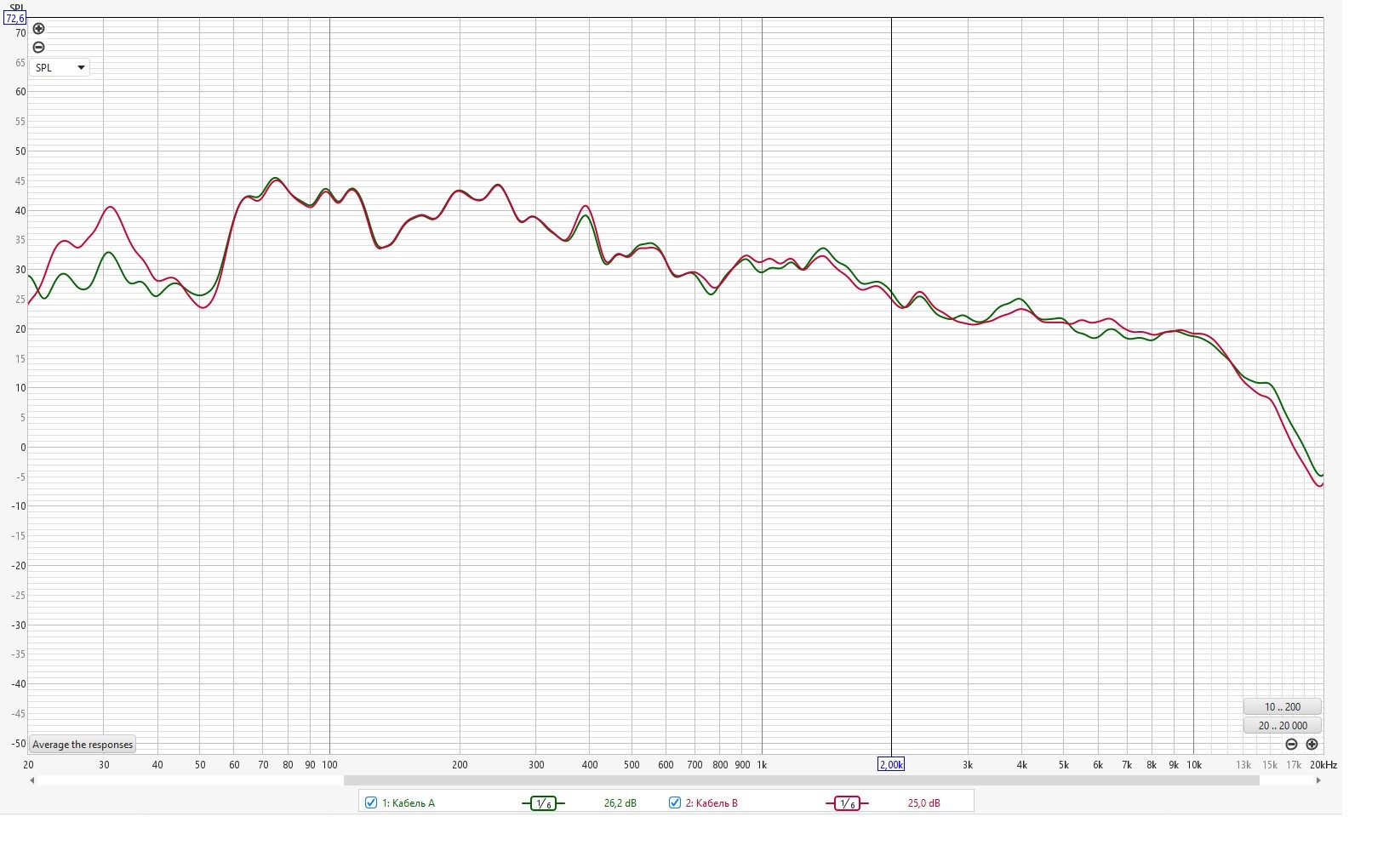

XIAN писал(а): 02 май 2025, 09:37 Перегруз і є - кліппінг
Зроміло. Скажіть, як впливає кліппінг в данному випадку на відмінності графіків в басовому діапазоні? І шумова полка приміщення напевно впливає однаково на обидва записи і не може бути причиною. Для наглядності закинув ті ж самі записи в Rew.

marooned писал(а): 02 май 2025, 14:34 Скажіть, як впливає кліппінг в данному випадку на відмінності графіків в басовому діапазоні?
Кліпінг відбувається в частинах запису де більше всього енергії, а це як раз бас. В конкретно вашому випадку думаю різниця в чомусь іншому
marooned писал(а): 02 май 2025, 14:34 І шумова полка приміщення напевно впливає однаково
Якби це була безехова камера, то так. В звичайному приміщенні сильно впливає на заміри. Пробуйте записувати "тишу" і кілька разів без змін, і дивіться різницю.
А що у вас за АС?
Виставте поменше диапазон по вертикалі в REW - 50дБ загалом, наприклад.

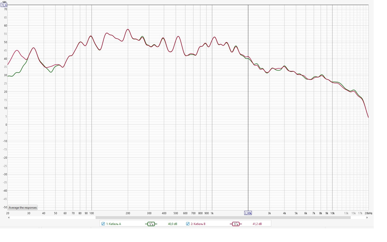

XIAN писал(а): 02 май 2025, 16:53 Виставте поменше диапазон по вертикалі в REW - 50дБ загалом, наприклад.
Ось. І ще два записи зробив іншого твору з тими ж міжблоками, намагався без кліппінгу, скинув у ПП. АС монітори чотирьохсмугові.

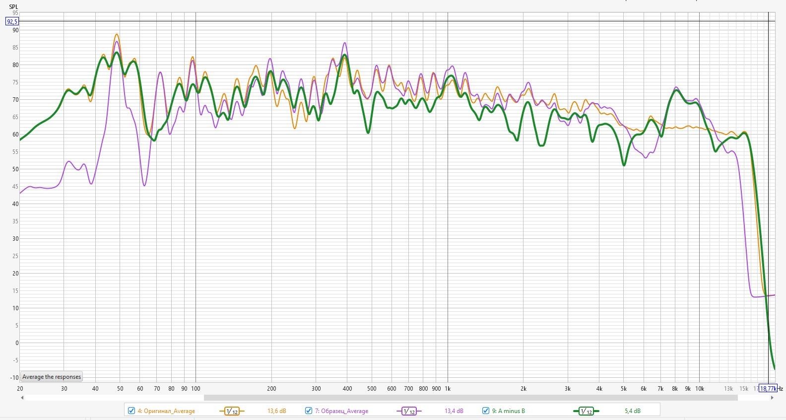

Для удобства сравнения, я вырезал звук в формате AAC из MP4 и сконвертил во Flac. То же самое сделал и с аналогичным отрезком композиции из оригинала.
Скачать и послушать можно Тут
Не взирая на: «Мы графики не слушаем» :D , предлагаю сравнить спектрограммы треков и сделать определённые выводы.
Для точности, каждый трек измерялся трижды и усреднялся. Хотя этого можно было не делать, сходимость всех трёх записей идеальная.
Запись в RTA

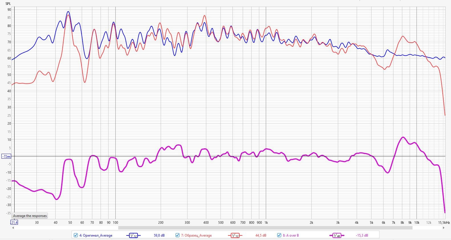

Justas* писал(а): 02 май 2025, 23:38 Для удобства сравнения, я вырезал звук в формате AAC из MP4 и сконвертил во Flac. То же самое сделал и с аналогичным отрезком композиции из оригинала.
Круто, а если вычесть одну АЧХ из другой, то мы увидим АЧХ АС+комната+микрофон?

Justas* писал(а): 03 май 2025, 01:00 Таки да. Только не вычитать а делить нужно.
Делить это если мы в линейном масштабе, а если мы в дБ то нужно вычитать. :ugeek:

Я не знаю как там математика с дБ работает, но при делении всё правильно получается. Это видно по отклонениям от 0дБ.

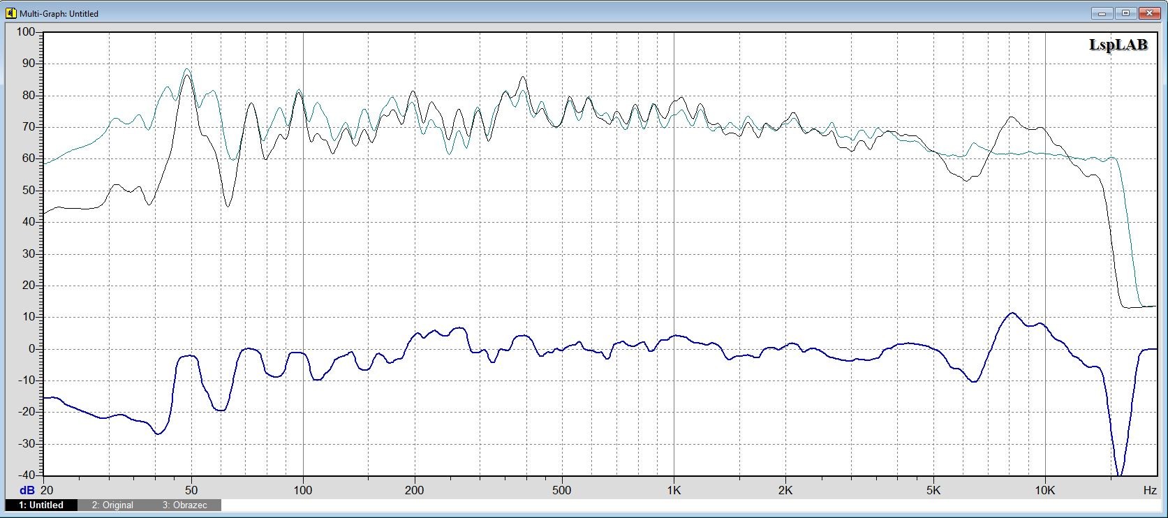

Вот другой софт. То же самое
А с вычитанием ерунда какая то :D

Justas* писал(а): 03 май 2025, 01:30 Я не знаю как там математика с дБ работает, но при делении всё правильно получается. Это видно по отклонениям от 0дБ.
Да уж... вроде понял где подвох. Если делать вычитание АЧХ, то они там скорее всего вычитают АЧХ как сигналы, а не как Ку, т.е. для вычитания АЧХ они переводят SPL в мощность, находят разность мощности, а потом переводят мощность назад в дБ. По этому пурга получается в итоге....
