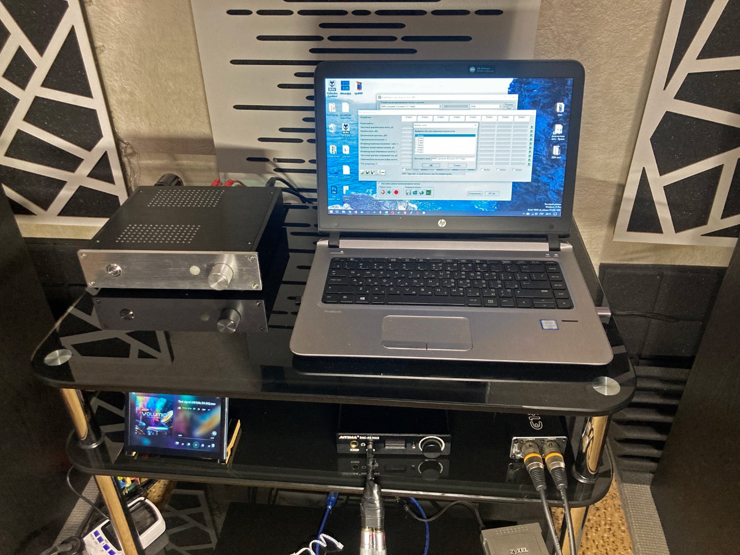

Собственно делаем замер OPA 1612 и как настоящий меломан, конечно же прослушка.

Короче особо ниче не поменялось.
