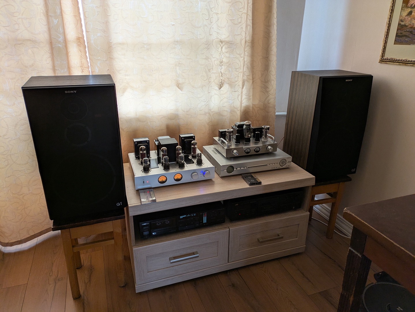

Всім учасникам що були небайдужі щоб мені допомогти щиро дякую! І особливо панові Дмитру за схему і доречні зауваження.
Ось так тепер виглядає мій музикальний куточок. Залишилося якось облагородити табуретки. А то вони не звучать. :lol:

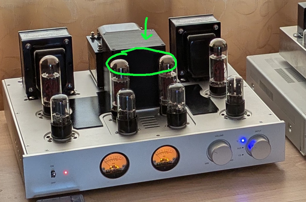

Я щось не можу зрозуміти чого силовий трансформатор через годину роботи гарячий. 296 Вт. В той час як підсилювач бере: 400Вх0,25А=100Вт плюс 40Вт розжарення. Це половина із заявленої потужності.

m-shara писал(а): 01 июн 2025, 19:15 Я щось не можу зрозуміти чого силовий трансформатор через годину роботи гарячий. 296 Вт. В той час як підсилювач бере: 400Вх0,25А=100Вт плюс 40Вт розжарення. Це половина із заявленої потужності.
Не забувайте про накали
2-3 ампери кожна лампа

Так я ж добавив 40 Вт. Ну нехай 45. Все одно тільки половина потужності. Мені здається що вони прийняли якісь дикі норми струму на кв.мм. мідного провода. Жаль що полінувався виміряти товщину проводів.

Гарячий — це скільки?
На розжарювання я б взяв більше, десь ват 60 (1,6×4+0,7×4)×6,3=58Вт. Додаємо прийняті вами 100Вт по ділянці 400В і вже буде десь 160Вт. Ну, додаткові потреби, там індикація тощо - ще хай дамо ще ват 10 і назагал маємо 170Вт. Потужність зі сторони живлення - це ще поділимо на ККД (ну хай там десь 0,85). В підсумку з мережі споживання буде вже 200Вт. Те, що ви наводите, як хай буде 300Вт - це габаритна потужність заліза. Нібито із запасом. Далі струм із мережі дорівнюватиме 200/230=0,87А. І при щільності струму в 2,5А/мм кв це буде дріт діаметром 0,6-0,7мм. Для повної потужності, дорівнюваної габаритної - це треба використати дріт діаметром вже 0,8мм. Це мій приблизний розрахунок, але воно плюс/мінус десь так і буде.
Сообщения: 1230
Репутация: 218
gelert писал(а): 03 июн 2025, 02:07 Гарячий — це скільки?
Гарячий так що некомфортно тримати в руці. Формулу треба підправити: (1,2*4+0,6*4)*6,3=45,36 Вт
Я думаю що якщо цей трансформатор нагрузити так як написано в спеціфікації, то він буде гарячий як пончик, щойно вийнятий з печі. При цьому струм х.х. невеликий і працює зовсім тихо. Не чути зовсім. Хіба що вухом прикластися до заліза. Я ще провірю реальний струм з мережі. Самому цікаво. Може сусід краде :mrgreen:

Виміряв струм з мережі. 230*0,93=213,9 Вт.
213,9*0,85=181,8 Вт.
Ну і китайська надбавка, щоб дорожче получилося. :D А можливо вони обігріваються в такий спосіб. Або підігрівають їжу.

Ось і виходить, на первичку потрібно дріт діаметром 0,7мм. А для малого струму ХХ можна намотати хоч 0,3 і витків бо більше. І буде у вас малий струм, але потужності потрібної він не матиме. Або, якщо навантажити все ж, то і буде грітися, бо щільність струму завелика. Струм розжарювання Еl-ки за різними даташитами дорівнює і 1,6А, я б заклався на таке значення. Ну і температура, бажано значення, бо 50 за Цельсієм на дотик теж не зовсім приємно, але для трансформатора живлення це ще припустимо.
Сообщения: 1230
Репутация: 218
gelert писал(а): 03 июн 2025, 20:21 Ну і температура, бажано значення, бо 50 за Цельсієм на дотик теж не зовсім приємно, але для трансформатора живлення це ще припустимо.
50 за Цельсієм - то хіба із старими проводами.(всередині може бути 80-90 в залежності від конструкції) Сучасні витримують значно більші температури, тому виробники піднімають робочі температури, зменшуючи діаметр провода. Я все ж таки виміряв температуру термопарою що ішла разом із тестером. Через півгодини роботи трансформатор нагрівся до 48-49 градусів. А рукою вже не втримати довше 5-х секунд.
Через 1-у годину - 50 градусів. Так що все норм.

Тендітна у вас шкіра :D .
Сталий температурний режим, як вважалось в мої часи, це після 20 хвилин роботи пристрою. Далі це вже місцеві флуктуації. Таким чином не бачу тут якихось проблем. Як на мене, я бачу доволі грамотно спроектований пристрій. Вважаю результат вашої праці сукупно із наполегливістю і цілеспрямовленістю вельми вдалим. З чим вас і вітаю!

gelert писал(а): 03 июн 2025, 23:01 Сталий температурний режим, як вважалось в мої часи, це після 20 хвилин роботи пристрою. Далі це вже місцеві флуктуації. Таким чином не бачу тут якихось проблем.
Китаєць цікавився у виробників якими нормами вони користуються при розрахункові обмоток трансформаторів. 200°C - була відповідь.

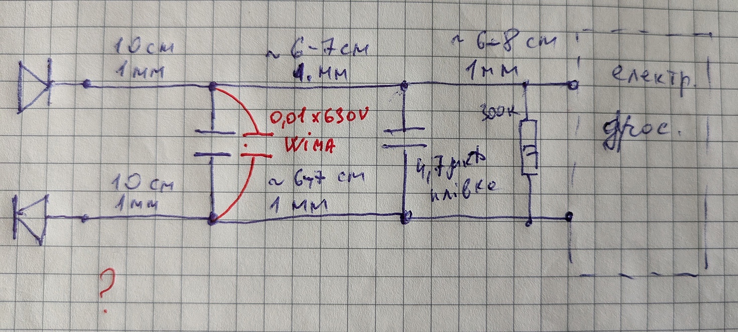

Як вважаєте, чи варто на виводи самих конденсаторів фільтра живлення припаяти по одному плівковому WIMA 0,01 630V ? В мене реальна схема така:
Сообщения: 342
Репутация: 110
Аудио система: homemade
Сообщение gelert »
Вітаю! Гірше не стане. Тут величезне поле задля експериментів при мінімальних затратах. Якихось категоричних настанов з цього приводу особисто я не зустрічав, все на рівні відчуттів, тут апаратні виміри мало інформативні. Тут дуже гарний приклад ситуації, наведеної в сусідньому топіку про спотворення <-80дБ. Колись давно для мене виміряти співвідношення у 60дБ було вже не просто. 80ДБ - досягнення, 90дб - це вже подія. Зараз в легку отримують значення 120...150дБ. Пробуйте різні діелектрики, воно все звучить по-різному. І не вірте нічому окрім власних вух.
Ці конденсатори замикають коло струму живлення зі сторони підсилювача і воно повинно мати мінімальний опір, бажано частотно незалежний.
Є одне питання стосовно схеми. Не зрозуміло, для чого нижній діод?
Сообщения: 1230
Репутация: 218
gelert писал(а): 12 июн 2025, 21:52 Є одне питання стосовно схеми. Не зрозуміло, для чого нижній діод?
Немає його там.

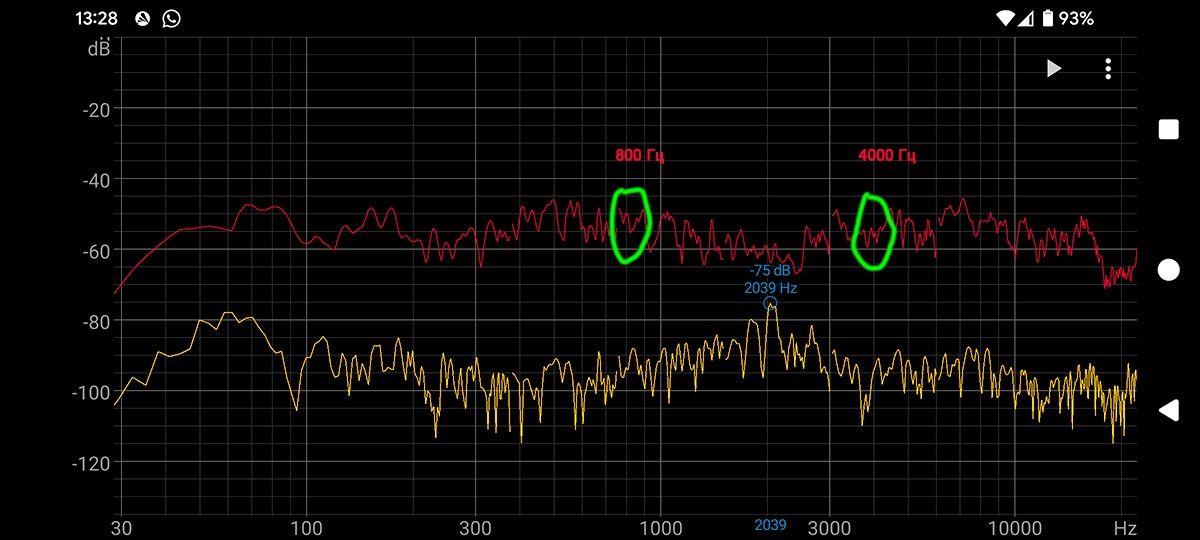

Зняв ось таку загальну АЧХ (підсилювач-АС-смарт мікрофон). Червоний графік. Полоси розділення 800 і 4000 Гц без горбів на провалів. Знімав на невеликій гучності щоб кімната вносила чим менше всяких резонансів. Точність невелика, так, для загального огляду. Подавав сигнал через китайський Блю-Туз.
Ну как же без провалов. С 3-х до 4,5кГц провал 10дБ.
Правильность сведения, лучше проверять переплюсовав СЧ динамик. Вот тогда должны быть провалы (противофаза в месте раздела).
График неудобоваримый. Слишком крупный масштаб (140дБ) и без сглаживания.
А представляете как бы это смотрелось на обычном для таких измерений масштабе 40-50дБ?

Я понимаю что это не инструменты. Если уж заняться то по правильному. Да и желтым отмечен шум в комнатах, который наложился на более сильный сигнал. Так что провалов в 10 дБ здесь хоть отбавляй. Я заглядывал внутрь АС, там провода намотаны на квадратного сечения штырьки (знаю по связи что это такое). Поэтому не стал проверять конденсаторы и отсоединять динамики. Иначе пришлось бы паять. Вся эта затея лишь для того, чтобы "если что" можно было взглянуть теми же инструментами и сравнить.
m-shara писал(а): 21 июн 2025, 10:52 Да и желтым отмечен шум в комнатах, который наложился на более сильный сигнал.
Желтым не шум, а мгновенные значения, красным – пиковые.
Скачивал я этот спектроид, полюбопытствовать. Бесполезная игрушка.

Может быть. Но и при отсутствии сигнала желтая ачх существует.
Комната шумит и без сигнала. Но если у Вас средний уровень сигнала -55дБ, то шум с -90дБ, ни даст значимого вклада в сигнал.
