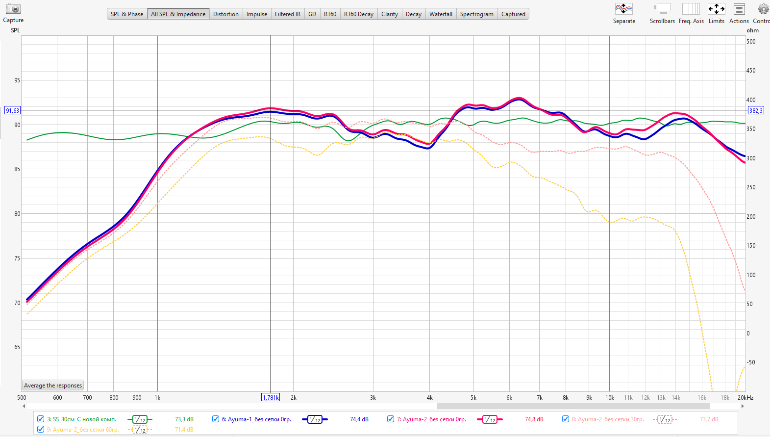

Прикупил для пробы пару 4-х Омных пищалей и фланцы для них.
Измерил АЧХ, импеданс, Кг. Картинке АЧХ на странице заказа, доверия нет.
Пунктиром, АЧХ под углами 30° и 60°.
Для сравнения, добавил параметры Scan-Speak D3004/660000 (зелёный график).
Чувствительность 91-92дБ/1м/1Вт. Общая неравномерность в диапазоне 1100-18000Гц 5дБ, что довольно не плохо. Можно и фильтром потом выровнять. Что радует, так это одинаковость АЧХ пары динамиков. Фантастическое для советского динамикостроения явление.
Импеданс 1,3кГц. Легко можно делить вторым порядком от 3Кгц.
