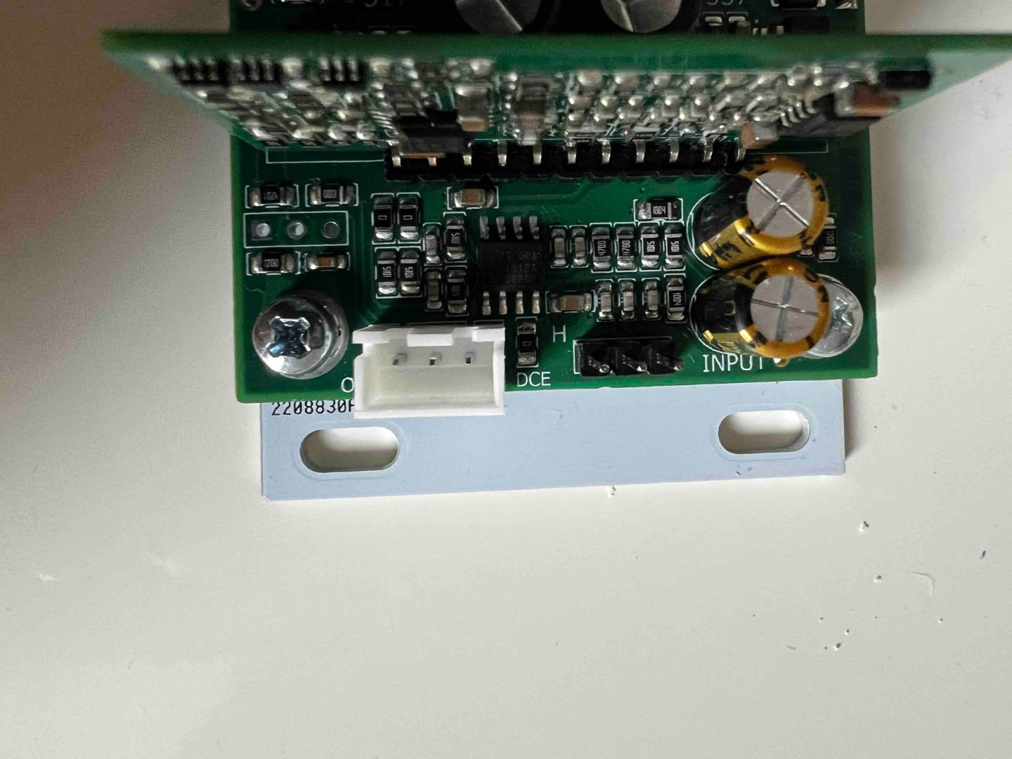

а как соединять БП и плату по stand by?
Сообщения: 1443
Репутация: 1254
используйте прямой шлейф , я вам дал в комплект и все заработает.
Для активации функции стендбай нужно удалить нулевой резистор на плате усилителя, выше надписи DCE.
Вообще - вам оно не нужно. Главное соединить 1 провод на защиту от постоянного напряжения.

Sous писал(а): 26 май 2025, 19:13 используйте прямой шлейф , я вам дал в комплект и все заработает.

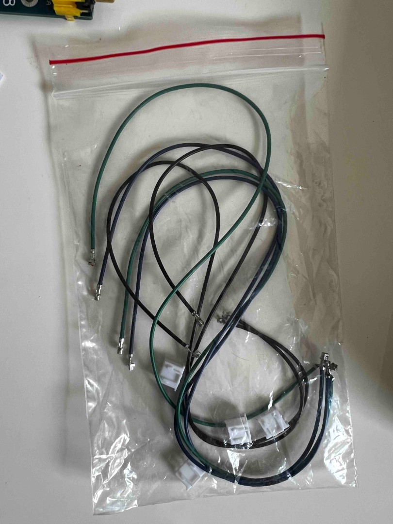

Вот такой пакетик пришел. Подскажите, куда эти провода и разьемы. На плате БП разьемы AUX и INT:

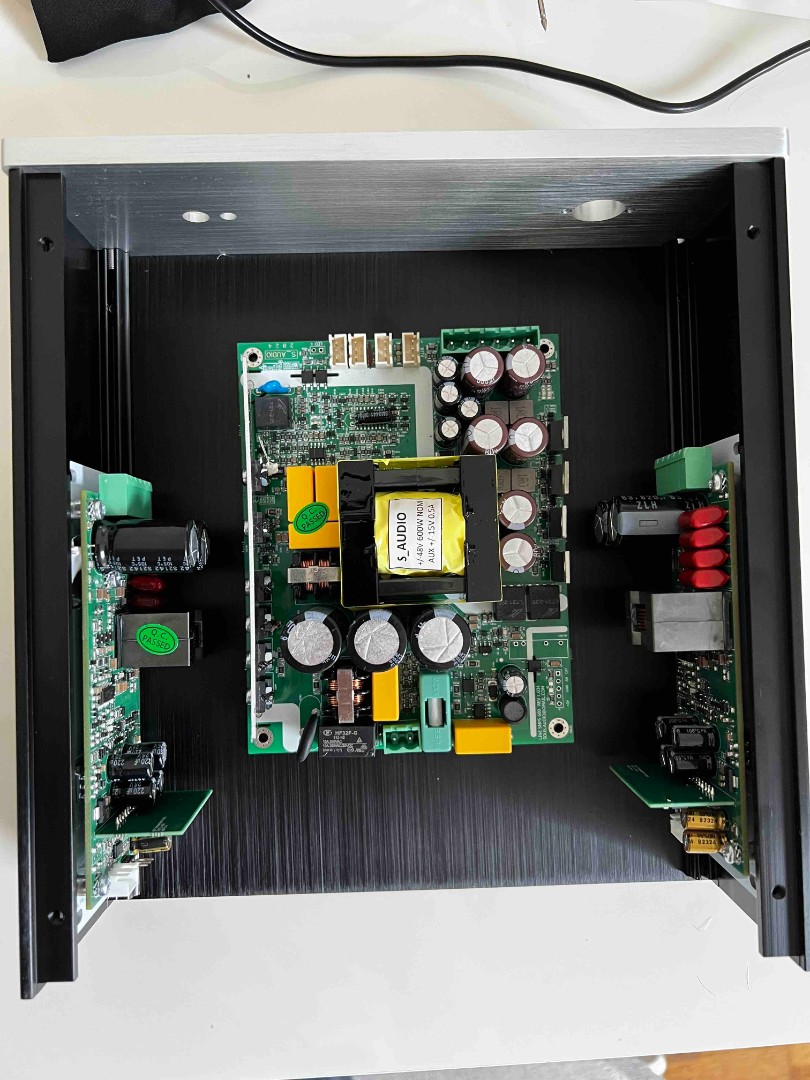

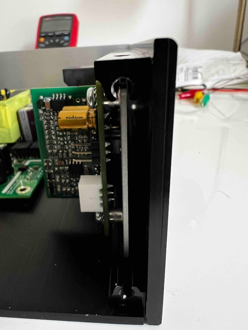

И еще вопрос. Как раз получил корпуса. Вот как то вставил ваши платы вертикально, посредине размещается БП. Но если видно на фото, плата вертикально встает только в салазки и поэтому не прижимается к боковой стенке. А она греется достаточно. Вот Птеро стерео вообще не греется. Вопрос: можно ли плату оставить в воздухе, хватит ли пластин радиаторных, которые с ней закреплены?

amateur писал(а): 26 май 2025, 19:58 Вот такой пакетик пришел. Подскажите, куда эти провода и разьемы. На плате БП разьемы AUX и INT:
У меня пока нет плат 2_062. На ней пины не подписаны?

Выход по не прилеганию плат вижу только один: "Купить лист алюминия такой толщины что бы было прилегание переходной пластины со стенкой корпуса и все это через термопасту".

amateur писал(а): 26 май 2025, 22:52
Подписано. Я с БП немного не понял.Юра прислал описание БП, все ок.
Собрать вам нужно два кабелька, по три провода ну или же два - чёрный это будет земляной средний и зелёный один из крайних смотрите у Юры все на платах подписано.

Сообщения: 1443
Репутация: 1254
Вот из инструкции скрины.
Вам нужно из тех проводов собрать прямой шлейф и соединить с усилителем

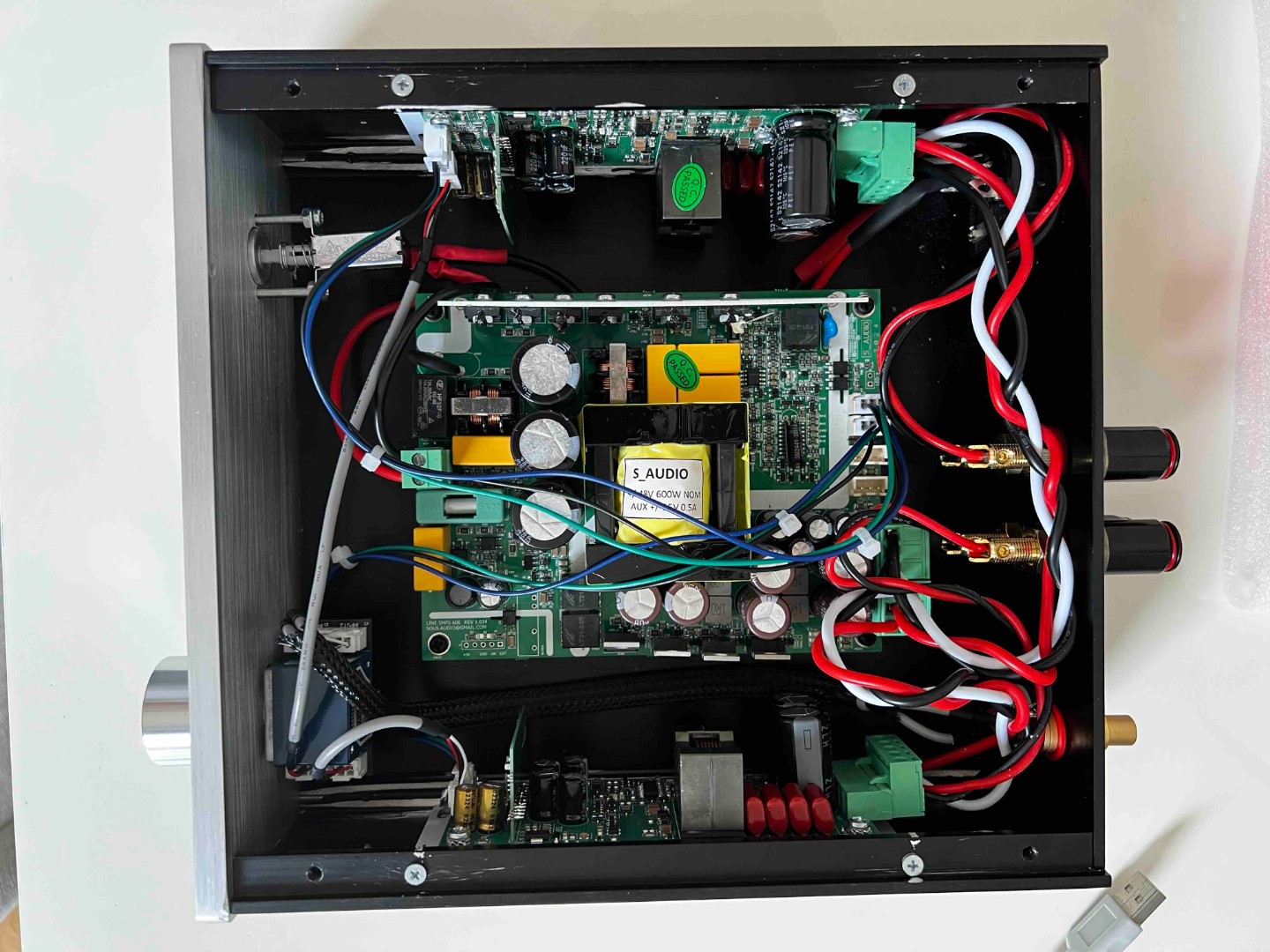

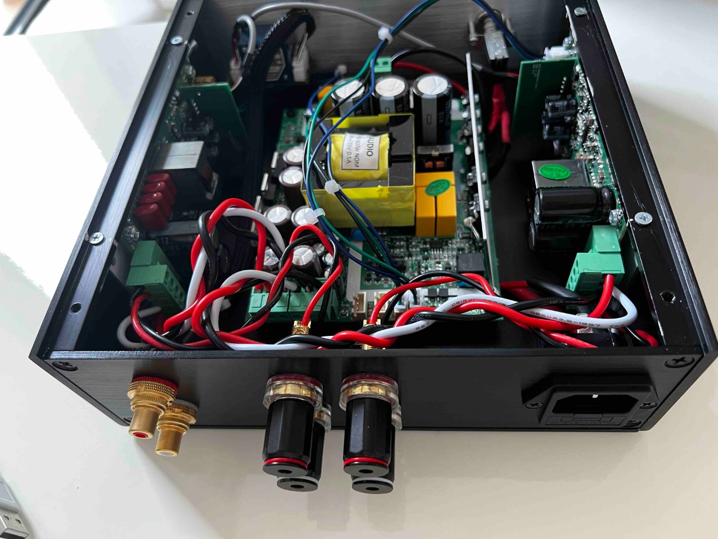

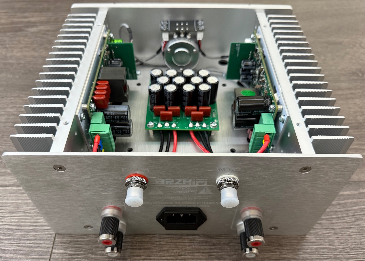

Собрал в корпус 062 усил и блок питания. Это первый законченный усил в этом тысячелетии). В предыдущим АБ собирал.
Хотел поблагодарить, как в толстых американских книгах: Alex , за то что сделал свой ютьюб канал, который я увидел, Юрия (sous)за отличные технические разработки, Юрия (Uriy) за терпение в ответах на мои вопросы, Вася- Пупкин, за идею с конструкторскими решениями.
Пишу этот пост под звучок с усилителя Птеро Стерео), нравится. Вот как то так :D
А данная версия что не сильно зашла вам?
Я бы в вашей версии косы по питанию убрал, думаю так даже эстетичнее будет. Это чисто как мнение, а там главное что бы вам все нравилось.

В ручке там всегда винты мелкие под шестигранник и там да вроде 3мм но есть и 2.5мм резьба, я бы просто стяжками стандартно скрепил три провода, а не плёл из питающих косы ))
Вы же видели я просто триггеры ставлю особенно там где нужно доп питание на Никитинский регулятор или на питание стрелочных индикаторов, а так кнопки эти менял на более качественные или ставил тумбрера нормальные.

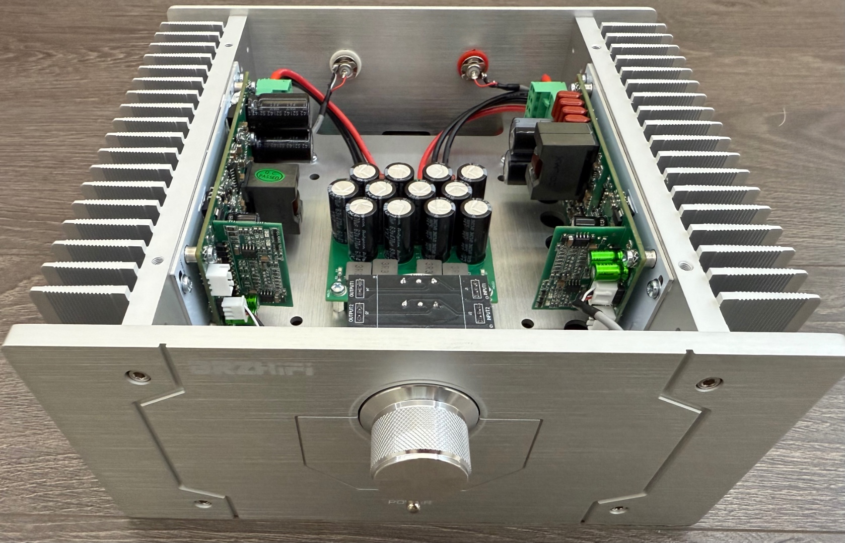

Вот и у меня руки добрались собрать версию на обновленных модулях 2.062.Р
Громко не слушал и пока еще не сравнивал с тем что есть в наличии но все как всегда, собрал, включил и все работает!
Юре как всегда мерси!

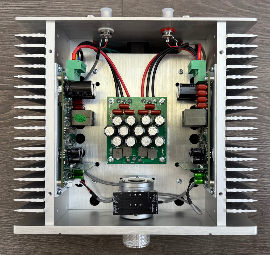

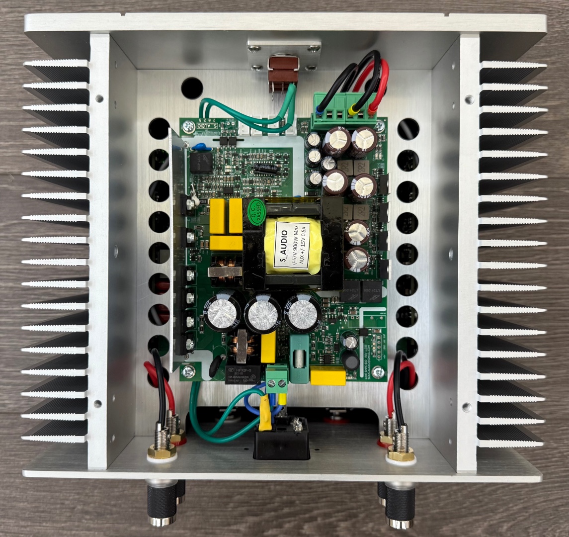

Сижу смотрю фотки и понимаю что защиту то я и не подключил, эх нужно разбирать и подключить пару проводков.
БП расположен в нижней части корпуса.
Прикольный такой корпус.
