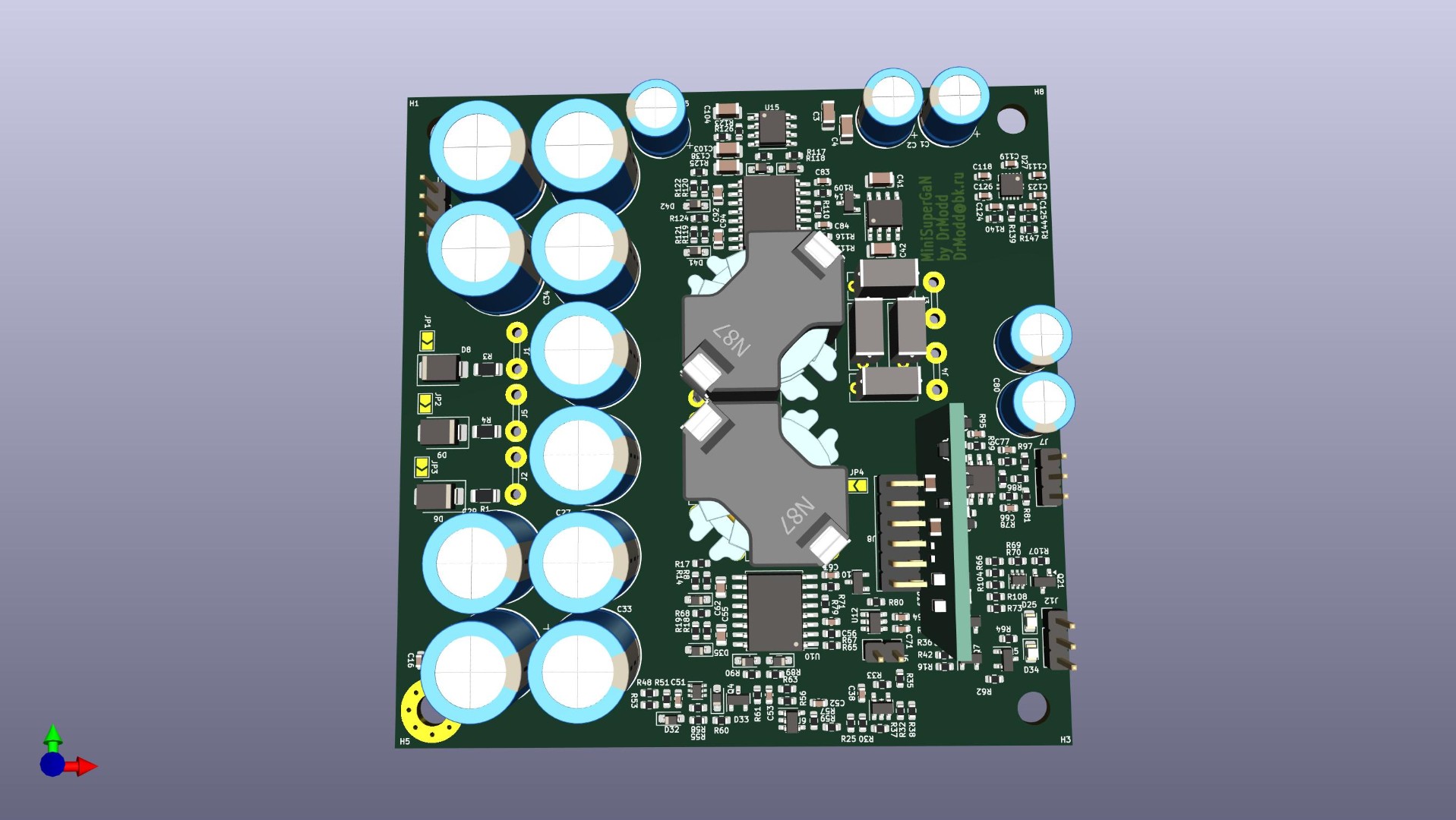

Re: Мостовой усилитель на GaN транзисторах.
Нарисовал плату, отправил в производство.drmodd писал(а): 28 фев 2024, 10:42 Спасибо))) Старался.
Заказал прикольные драйверы+GaN https://ynsk.shwebspace.com/uploads/202 ... ev_1.0.pdf, полумост с драйвером, ISG320, 100 вольт, 60 ампер.
Хочу сделать что то типа PTERO, Юр, нужны будут твои консультации, если ты не против.
Это мостовой GaN с однополярным питанием. По мотивам PTERO.

Транзисторы INN650TA050AH и INN650D080, а драйверов сейчас много хороших и разных))) Главное изолированные, аналоги SI8234

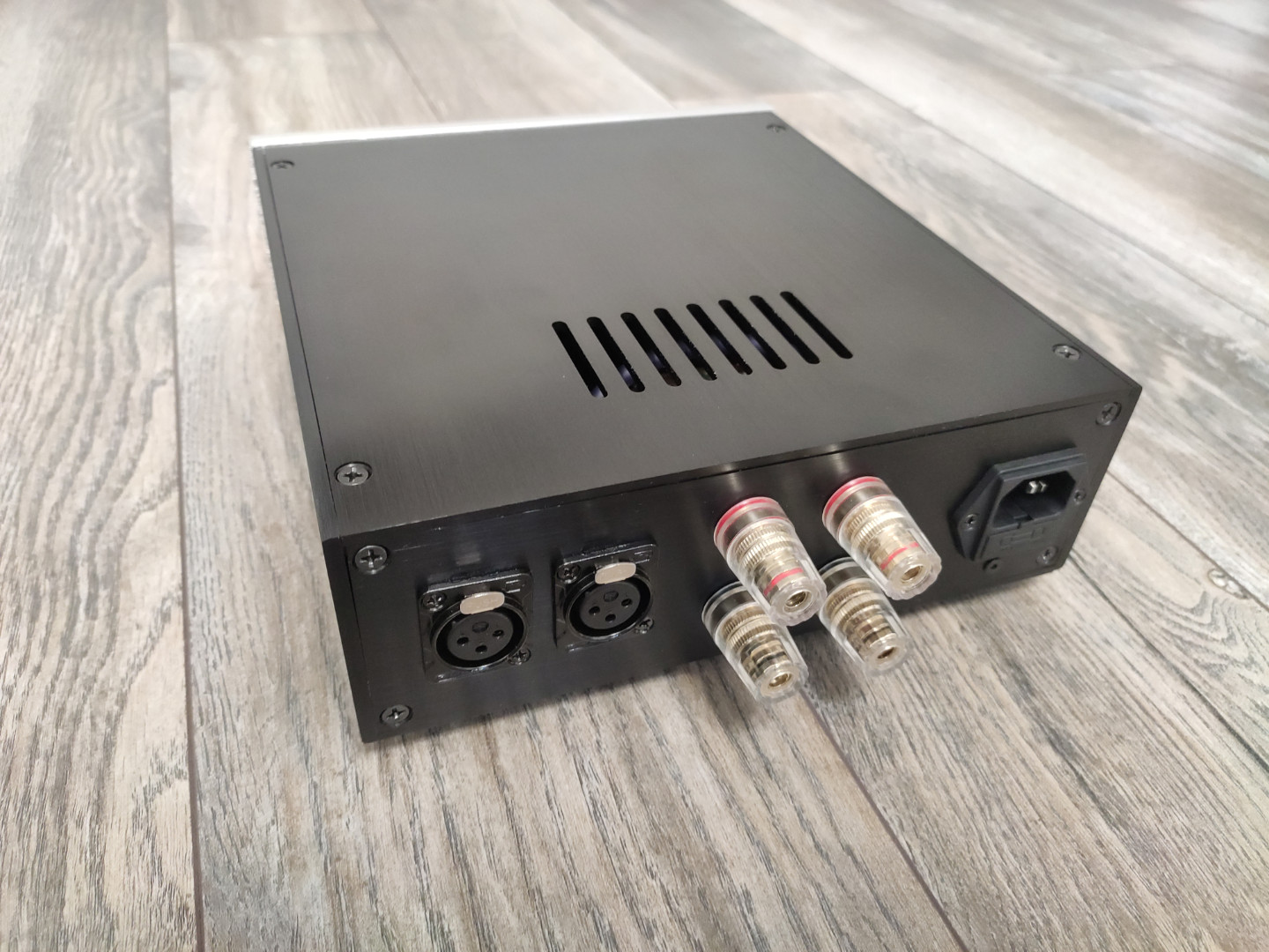

Хочу выразить огромную благодарность drmodd, за его младшую модель плат!
Платы были доставлены в Беларусь СДЕКом менее чем за неделю. Всё в целости и сохранности.
После приличного прогрева усилителя могу написать пару слов о его звучании)
Звук понравился. Играет очень динамично и напористо, с хорошей детализацией и таким же контролем! Всегда хочется поддать громкости)
Усилитель играет в паре с полочниками Дали спектор 2. И видимо придется их менять, т.к. у них сильно подсвечены верха, иногда не совсем комфортно их слушать... Да и поприличнее нужны колонки для этих плат!
Ну и пару фоток скину...

Вот немножко
Большая платка как раз под ваши запросы по мощности сделана, больше киловатта на 4 ома.
