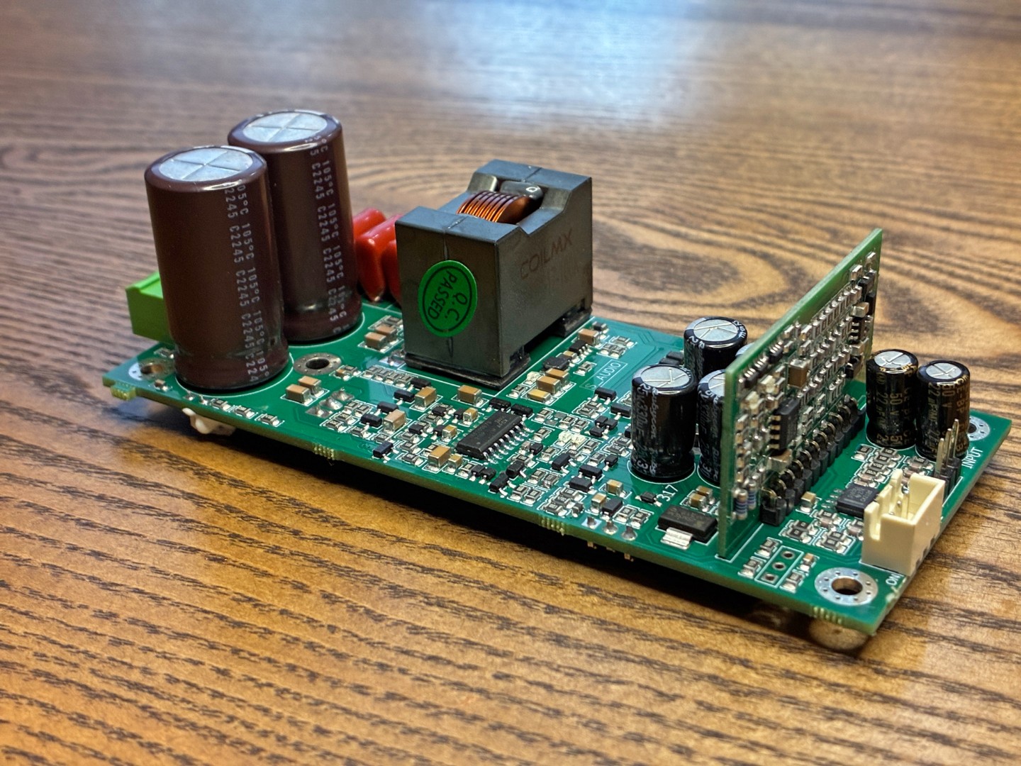

Александр будет тестировать новую версию блока питания. Заменил дежурный источник, чтобы блок не пищал в момент вкл и выкл.
Таких блоков пока сделано 25 штук. бонусом чуть лучше КПД на ХХ.
Плата 2_062 - модернизированная 2_061:
- заменил силовой дроссель (немного меньше греется и удобнее в плане трассировки);
- добавил светодиод перегрузки по току;
- разместил конвертер питания драйвера на основной плате (раньше был субмодулем);
- добавил коннектор "EXT", на него выведен вход управлением включения и выход аварии по постоянному напряжению питания. Совместимость с блоком питания , можно использовать прямой шлейф для сигналов управления;
- чуть перенастроил время переключения выходных транзисторов;
- применил SMD стабилизаторы питания ОУ вместо трухольных;
- на 7-10% поднял порог защиты по току;
- уменьшил Ку до 26,8дБ;
- увеличил частоту осцилляции ХХ до 500к.
Геометрические размеры не изменились.

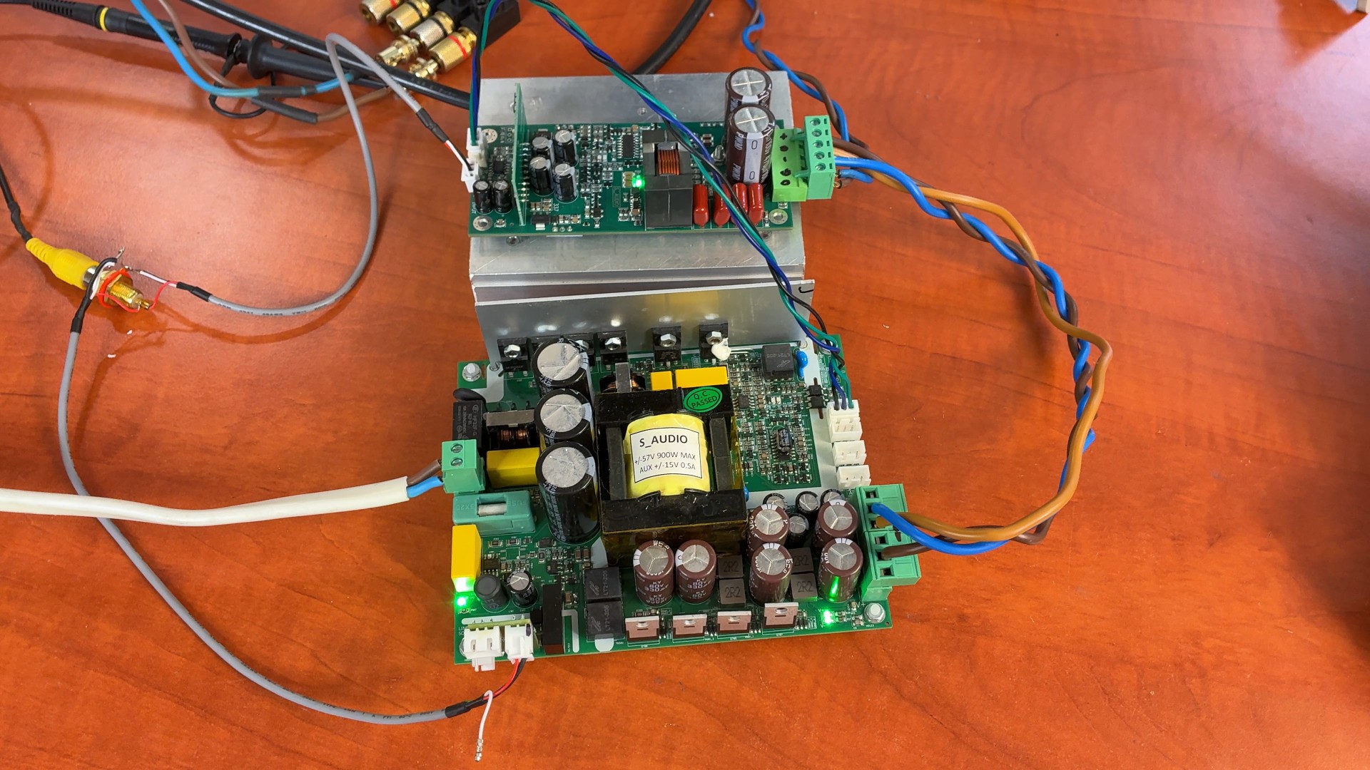

Собрал на тестовом радиаторе, посмотрим что будет выдавать.
Блок питания не стабилизированый, вот результаты выходного напряженя при входном напряжении 230В
Холостой ход блока питания

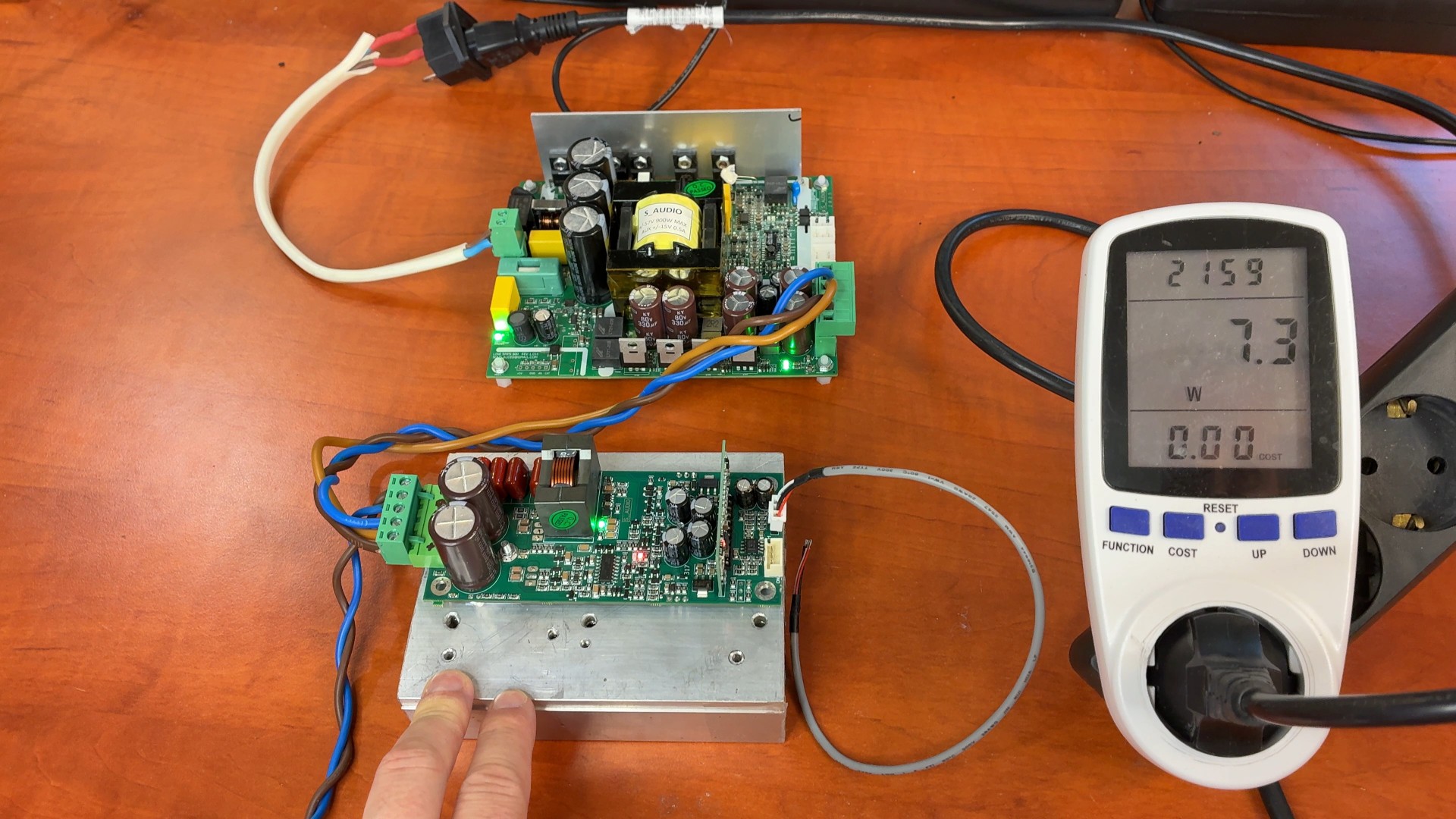

Также замерял потребление одного модуля с блоком питания.
Несущая частота 504 kHz
Делаем замеры мощности
Нагрузка 4 Ом на выходе 35В (306 Вт)
Потребление с розетки 335Вт при мощности на выходе 306 Вт
Нагрузка 8 Ом на выходе 36.8В (169 Вт)
Мощность выдает легко и нет большого нагрева ни модуля усилителя ни блока питания.

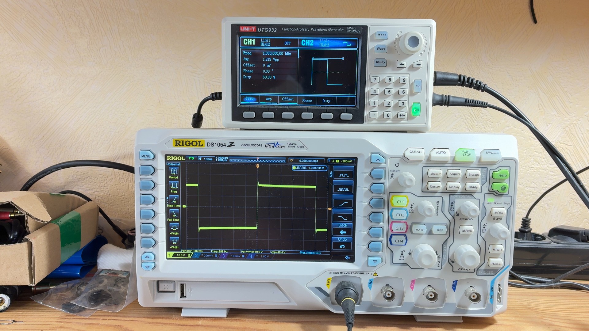

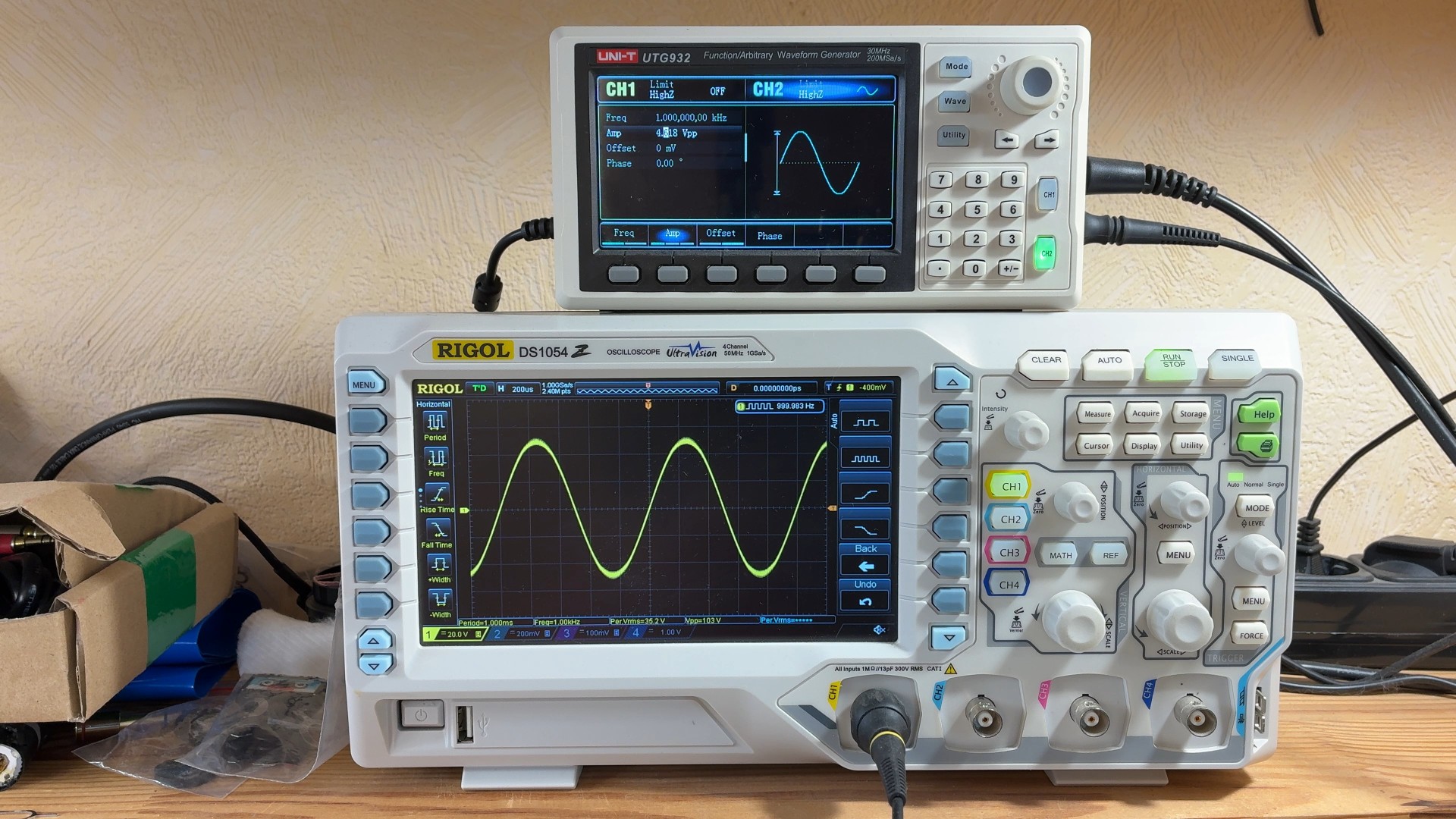

Меандр на 1 kHz с нагрузкой 4 Ом.

Re: Усилитель D класса на базе плат 2_062 S_AUDIO от Alex
прикольно, КПД выше 90%

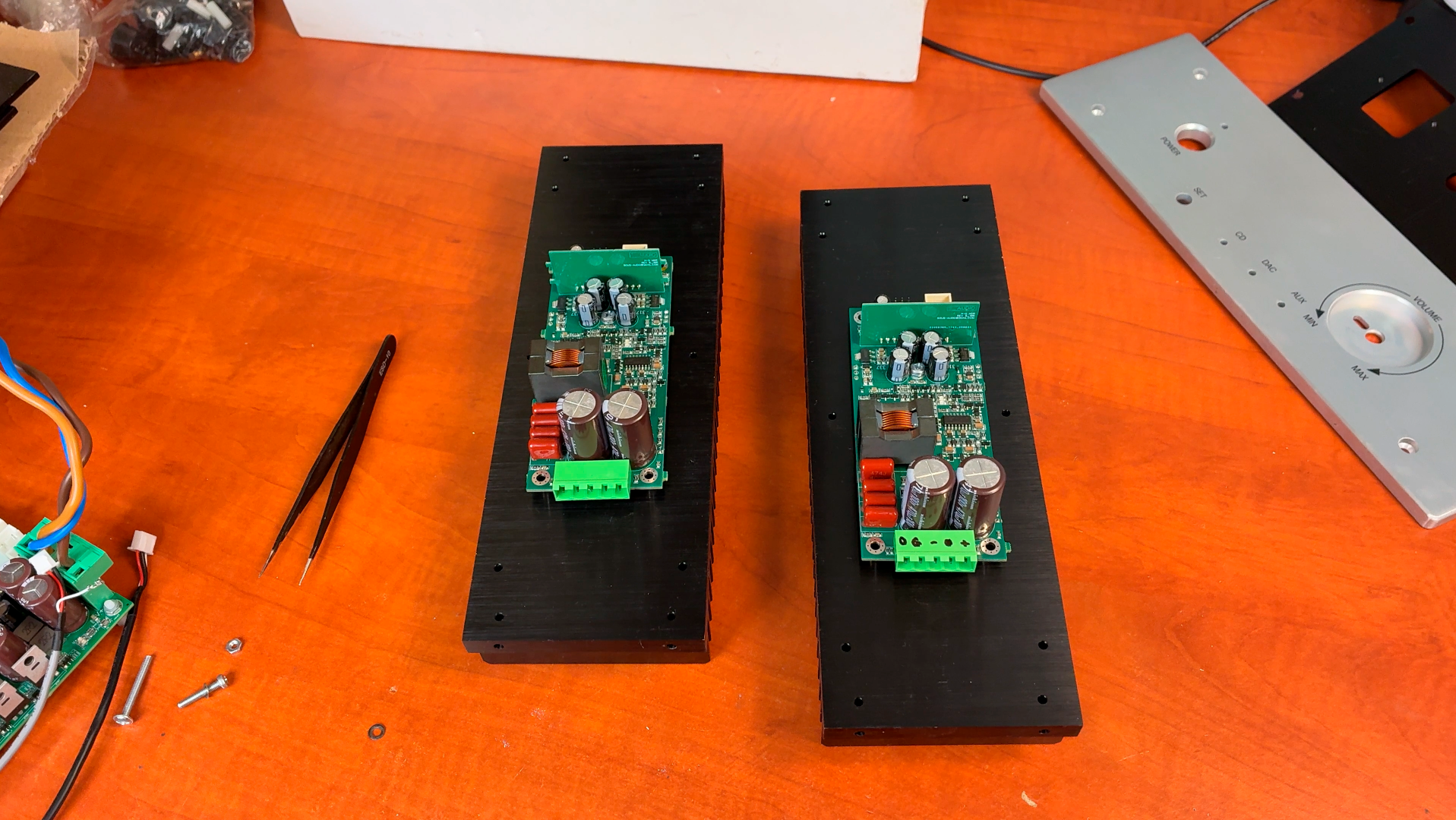

Все детальки уже приехали, вот потихоньку собираю усилитель. Должно получиться отлично.
