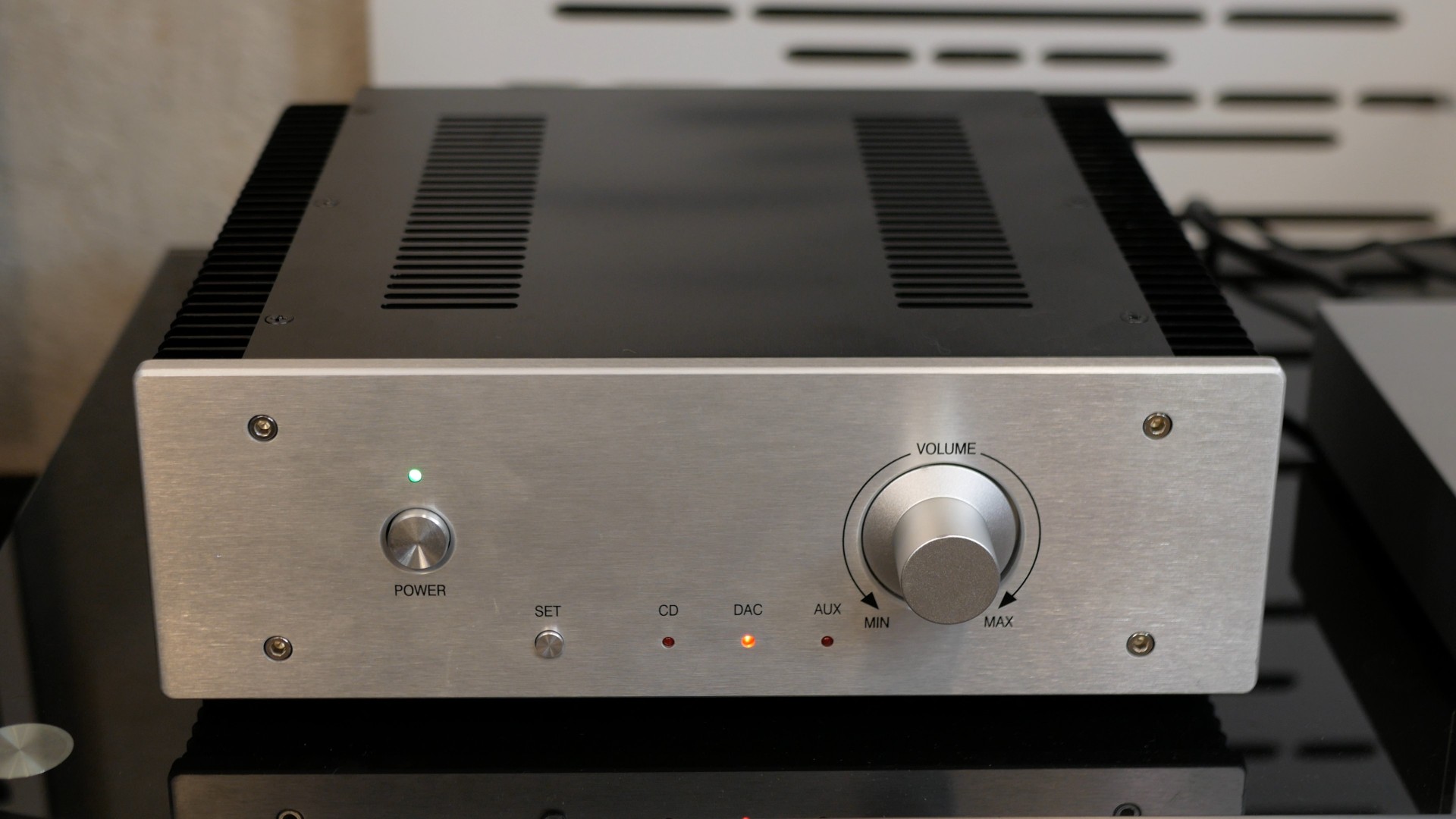

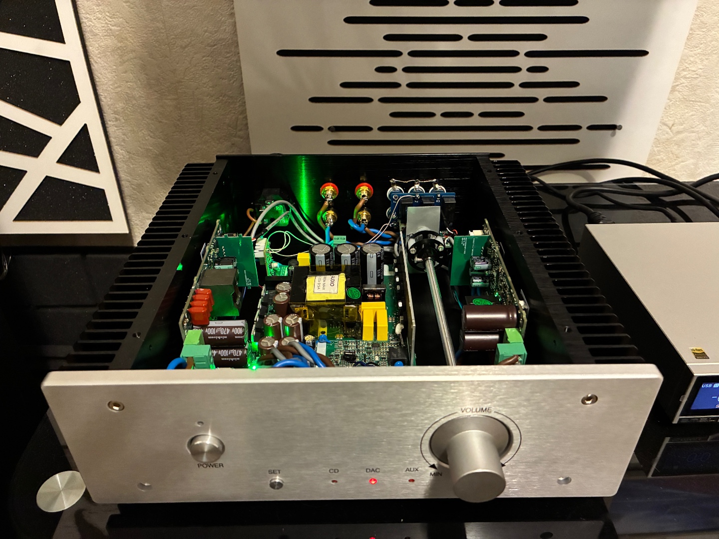

Все детальки уже приехали, вот потихоньку собираю усилитель. Должно получиться отлично.
- Сообщения: 1468
- Стаж: 2 года 7 месяцев
- Репутация: 447
Re: Усилитель D класса на базе плат 2_062 S_AUDIO от Alex
Красивый корпус. Сколько стоит?
- Сообщения: 4169
- Стаж: 14 лет 1 месяц
- Репутация: 2725
На али покупал за $87, сейчас там уже нет его.
Вася-Пупкин
- Сообщения: 175
- Стаж: 1 год 4 месяца
- Репутация: 126
- Аудио система: Victoria EVO
Отлично у вас все получилось.

Собрал, тестирую и снимаю видео по усилителю.
Потребление всего 15 Вт на небольшой громкости. Звучание, как всегда, на высоте!
Есть удобная функция автоотключения: если музыка перестала играть, усилитель сам уходит в спящий режим.
В спящем режиме потребление всего 0.3 Вт.
- Сообщения: 4169
- Репутация: 2725
За сколько денег получилось собрать усилитель
Платы усилителя 2_062 S_AUDIO 2 шт - $130
Блок питания S_AUDIO 900W +/- 57V - $66
Плата автоматического выключения - $9
Потенциометр серии RK27 10k - $11
Удлинитель вала потенциометра - $13
Клеммы типа «банан» - $15
Гнезда RCA - $10
Корпус для усилителя -$87
Всего $341
Гнезда RCA - $10
Всего $341
