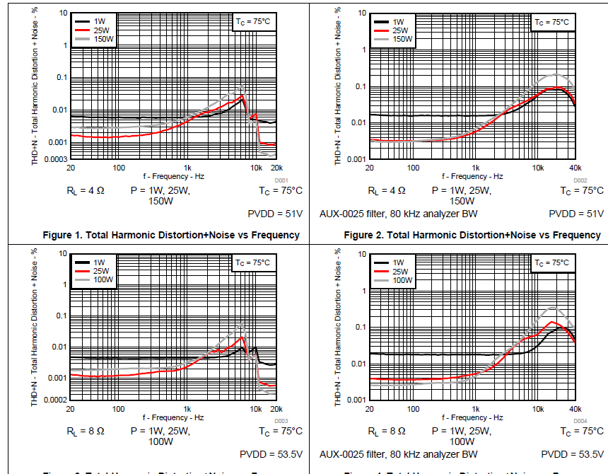

Сейчас разберемся как LC фильтр сглаживает искажения. :D
Вот картинка из даташита на TPA3255
THD_TPA 3255.png (53.94 КБ) 3941 просмотр
Вот этот излом в районе чуть более 6 кГц это работа фильтра, только в реальности происходит не уменьшение искажений как таковых, а подавление 3-гармоники фильтром. Естественно измерительный комплекс об этом ничего не знает и пишет вам что "все отлично". А в реальности эта балалайка на 20 кГц может иметь искажения и в 1%. Если убрать фильтр то можно будет измерить... ;) :D
И не фильтром она давится, а самим АЦП, который искажения меряет. Вы правей-то посмотрите: честные ковбои специально для Вас привели картинки, где замеры ведутся широкополосным анализатором. И вот там уже работу фильтра видно. Она плавный завал гармоник после 20кГц делает.

Rum писал(а): 10 ноя 2025, 20:56 А в реальности эта балалайка на 20 кГц может иметь искажения и в 1%. Если убрать фильтр то можно будет измерить... ;) :D
Зачем его убирать то? Он специально поставлен чтобы убрать несущую.
Не фильтр виноват в повышении Кг.
Этот пик (примерно в диапазоне 6–10 кГц) —характерная особенность архитектуры усилителя класса D TPA3255.
Происходит это из за ограничения полосы петли ООС.
У TPA3255 обратная связь берётся до LC-фильтра, но её усиление падает с ростом частоты (как и у любого усилителя).
В диапазоне 5–10 кГц глубина коррекции нелинейностей снижается, и они проявляются заметнее.
TI рекомендует поставить PFFB (ещё одна ООС).
PFFB берёт сигнал после LC-фильтра и возвращает его в петлю ООС, тем самым компенсируя реальные искажения на выходе (включая влияние фильтра и акустики).
В результате снижаются высокочастотные гармоники и заметно уменьшается «пик» THD в верхней части аудиополосы.

Justas* писал(а): 11 ноя 2025, 00:17
Это понятно. Отодвинте частоту среза вправо в два/четыре раза и померяйте искажения.
