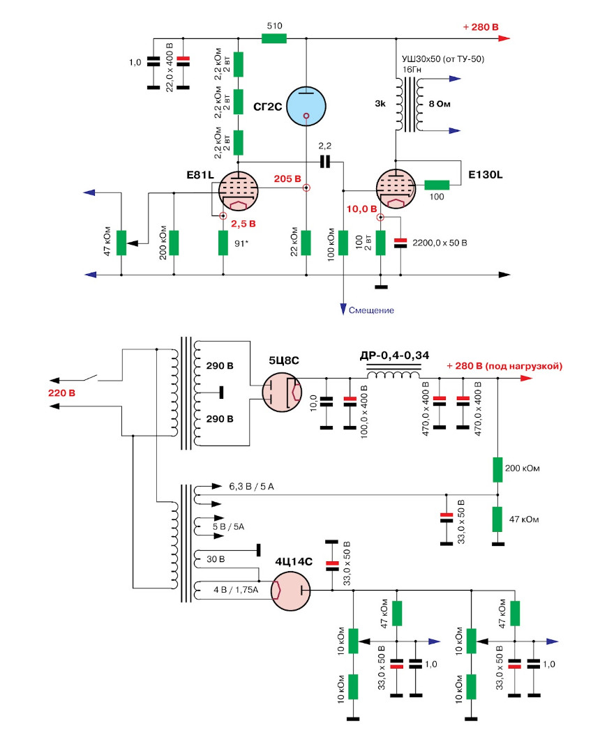

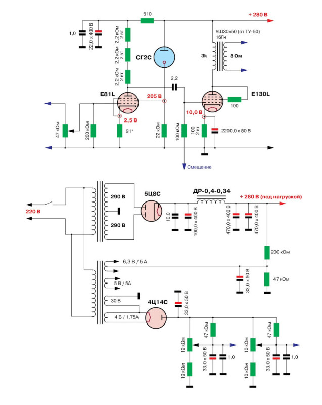

Думаю тоді почати з такої схеми, потихеньку її модифікуючи.
- Сообщения: 1662
- Стаж: 6 лет 10 месяцев
- Репутация: 302
- Аудио система: .
Re: Ламповий Однотакт (SE)
а что: входная лампа без ПОС не сможет 25 Вольт амплитуды на аноде выдать? Или это какое-то украшение звука?
- RUS_D
- Умелый
- Сообщения: 209
- Стаж: 4 года 7 месяцев
- Репутация: 214
- Откуда: Украина, Полтава
Если не ошибаюсь это типа "Покемоновской ПОС
Особенность "Покемона" в низком выходном сопротивлении, что позволит работать на колонки закрытого типа и не бубонеть на частоте резонанса.

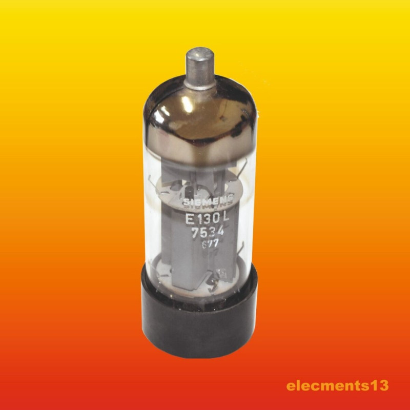

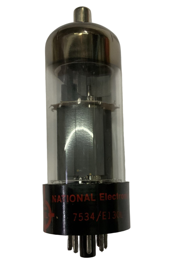

- а 7534 не пробували в цій схемі або взагалі ?
- Сообщения: 1311
- Стаж: 7 лет 2 месяца
- Репутация: 882
Таку не пробував. Проте це не просто аналог, а суто та сама лампа, що і E130L. Існують лампи різних виробників із подвійним маркуванням E130L/7534.
