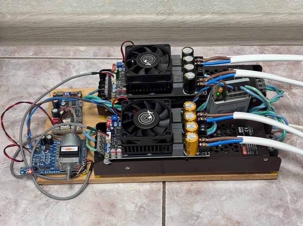

Re: АС для спальної кімнати
Якщо ви думали, що це все, то ще ні.))
За час моєї вітсутності система по троху трансформувалася.
Зʼявилась акустика B&W 601 S1 та підсилювач ZK-3002 на TPA 3255. Сьогодні добавив потужний БЖ на 48V 8,3A.
Грає цікаво.
Підсилювач поки що на макетній дошці.
Грає цікаво.

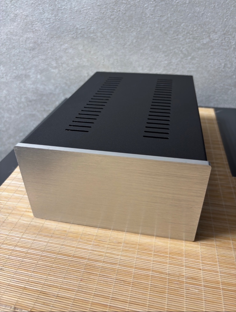

Дивлюся в сторону цього корпусу:
https://kit-amp.com/korpus-metallichesk ... k-textured
Розміри не маленькі, але і не дуже великі. По суті є де трохи розгулятись W364-H65-L340.
Можливо е у кого думки щодо цього?
Вибір став трошки іншим і я придбав корпус МВ 22.
Він не великий, але саме в нього буде цікаво встроїти цей підсилювач.
Задумуюсь, де взяти гарну ручку регулятора гучності?
До речі, підсилювач трохи підріс до двух моноблоків кожен зі своїм живленням в 48В 8,3А.
До акустики підʼєднав бі-ампінгом.
B&W 601 ще ніколи, мабуть так гарно не співали.))
Є думка, що пасивний регулятор гучності в поєднанні з D класом дуже паскудить звук. У плати блютуз з ЦАП є електронний регулятор гучності, може його використати?
Що порадите?
Що порадите?
- Сообщения: 1555
- Стаж: 2 года 10 месяцев
- Репутация: 490
Обычно бытует мнение что на оборот, цифровая регулировка крадёт качество звука.ARTShaving писал(а): 31 янв 2026, 15:28 Є думка, що пасивний регулятор гучності в поєднанні з D класом дуже паскудить звук. У плати блютуз з ЦАП є електронний регулятор гучності, може його використати?
Що порадите?
В вашем случае я не вижу ни каких проблем произвести самостоятельное прослушивание обоих вариантов, и принять решение на основании своего опыта, а не на основании мнения диванных экспертов.
Проблема в том, что потенциометр может "красть" качество, что цифровая регулировка может "красть" качество, а могут и не красть, всё зависит от конкретной реализации....
Дякую за пораду, дуже слушно.
Корпус ВМ-22 дає зовнішню компакність, але треба потрудитись, щоб все в нього помістилось.
Якщо вийде так, що бж все ж будуть давати наводки, то поставлю металеву пластину між поверхами.
