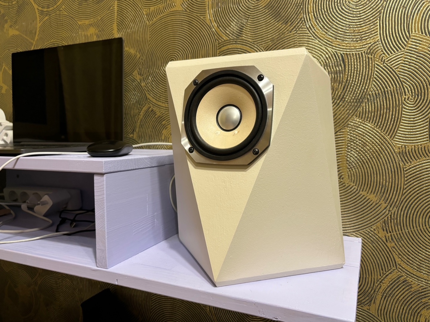

Сьогодні оклеїв з середини й другу колонку.
Сукупно звук став більш виразний, ВЧ чистіші і ясніші. Таке враження, наче на темброблоці накрутив на дві-три години ручку регулятора ВЧ.
