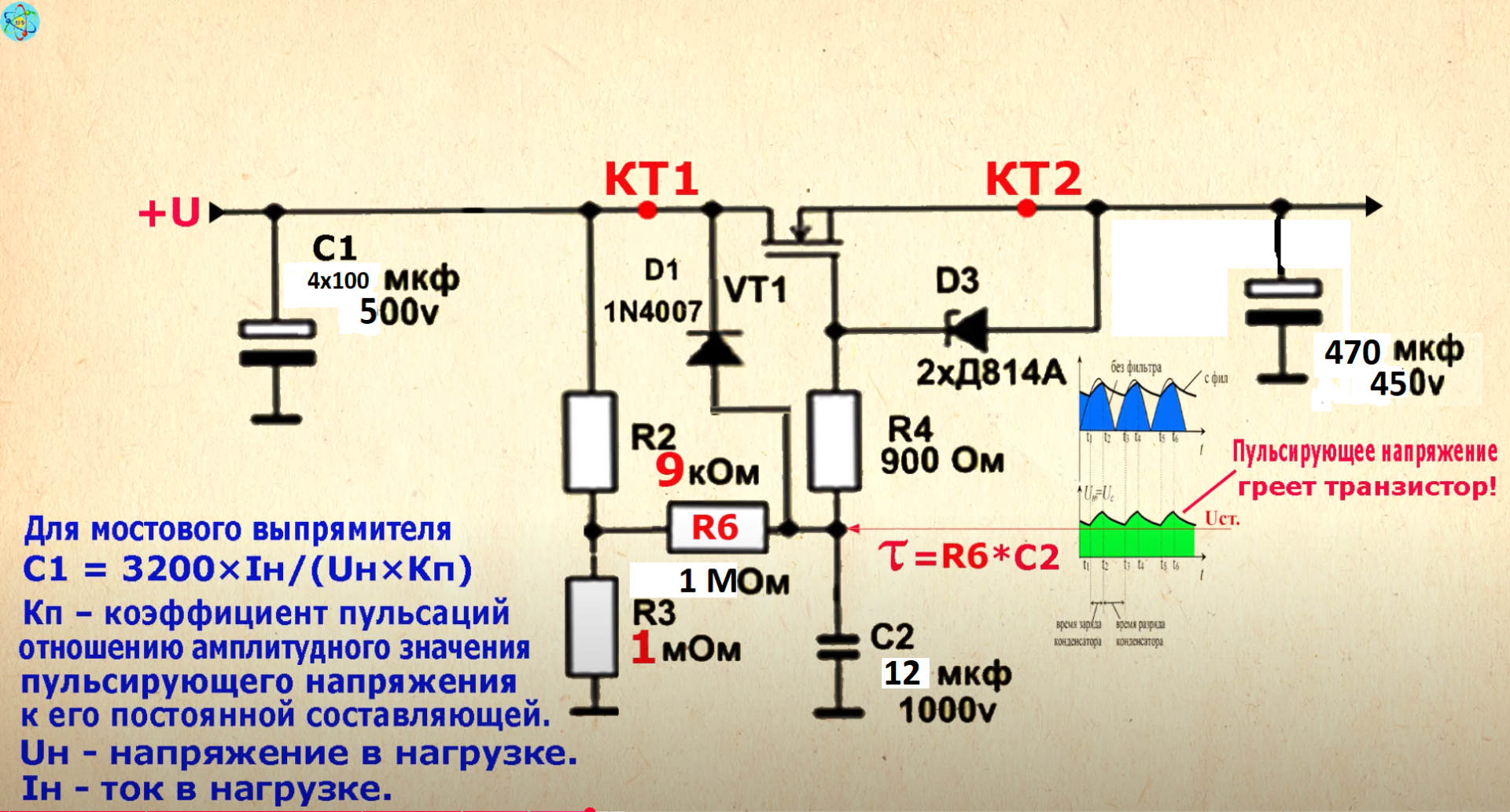

Всім доброго дня!
Хочу запитати про одного "феномена". Я змінив живлення ниток розжарення всіх ламп 6SN7 на постійний струм. Вхідні від ІБЖ 230/6,2В а ФІ через випрямляч 6,3В (10 000мкФх16В). Це преамбула. Живив всі ці лампи і від випрямляча.
Рівень фону 100Гц впав до рівня шумів, які чути тільки в навушниках. Так от цей фон періодично зникає зовсім. Напруга в мене йде через стабілізатор (230В+/-5%). Але по підсвіченим індикаторам бачу що в мережі змінилася нагрузка (індикатори моргнули). Стабілізатор не переключається. І в цей час плавно але за пів секунди фон зникає. Так постоїть з пів хвилини і знову піднімається. І це повторяється постійно. Анодна напруга при цьому не змінюється. Що це таке? І чи комусь приходилось це чути?

Схоже на електронний дросель. За якою схемою він зібраний?
- Сообщения: 1230
- Стаж: 3 года 7 месяцев
- Репутация: 218
А що з ним може бути такого? А чи не може бути винна так звана постійна складова? І як її виявити? Схема взята і трішки справлена з канала "Неизвестная физика".
- Сообщения: 2640
- Репутация: 1447
Делитель R2, R3 должен быть 1/10 или хотя бы 1/20. Чтобы напряжение на затворе было гарантированно меньше нижнего уровня пульсаций на С1. Транзистор естественно будет больше греться.
- Сообщения: 1230
- Репутация: 218
Уровень пульсаций при этих резисторах (R2=10kOm) 2В. Этого не должно быть?Justas* писал(а): 10 фев 2026, 18:41 Делитель R2, R3 должен быть 1/10 или хотя бы 1/20. Чтобы напряжение на затворе было гарантированно меньше нижнего уровня пульсаций на С1. Транзистор естественно будет больше греться.

З наведеними номіналами для цієї схеми залишається всього 4 вольти активного режиму при вхідній напрузі 400В. При такому низькому опорі (9кОм) конденсатор (навіть поганий, з великими струмами витіку) зарядиться до напруги на вході, польовик влітає в насичення. Діапазон амплітуд пульсації, яку може перетравити ця схема обмежений максимально припустимою напругою зони активного режиму для затвору. Це приблизно 20-30В. Резистори подільника розраховують саме з цих міркувань. Тобто на затворі повинно бути на 20-30В меньше, а ніж на вході. зауважте, майже на стільки впаде і вихідна напруга. Замість 9кОм потрібно десь 400-500кОм. Виходячи з цього обчислюйтерезистор на землю. Як що польовик не має внутрішнього, вбудованого діоду втік-витік обов'язково поставте його зовні, бо така велика емність (470мк, особливо, якщо вона перебільшує таку на вході) при вимиканні може спричинити пробій переходу.
- gelert
- Сообщения: 342
- Стаж: 3 года 10 месяцев
- Репутация: 110
- Аудио система: homemade
Приклад розрахунку подільника (нумерація згідно вашої схеми).
Uвх=400В
R2=200кОм, R3=2,5МОм,
Uзат =370В (приблизно стільки на виході).
R6 взагалі зайвий, тільки шкодить. Поставте електроліт десь 50мкФ і отримаєте таку ж затримку анодного. R4 і стабілітрон монтуйте безпосередньо на затворі, вкоротивши його максимально можливо. Польовик бажано ізолювати від радіатору, а останній поєднати з землею.
Uвх=400В

Я вже поміряв напругу на вході і на виході - вона одинакова! А цього раніше не було. Тоді як я зробив кз на виході гавкнув і мосфет. А може і раніше. Але пульсацій точно не було. Потрібно ремонтувати і змінити зауважені резистори.

R6 якраз і дає можливість знизити ємність конденсатора і використати більш стабільний плівочний. Хіба ні?gelert писал(а): 10 фев 2026, 20:04 Приклад розрахунку подільника (нумерація згідно вашої схеми).
Uвх=400В
- Сообщения: 1230
- Репутация: 218

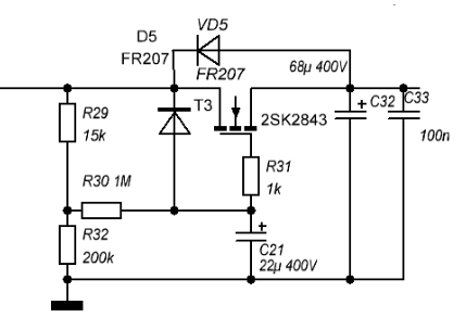

Суммарное сопротивление R2+R3 из каких соображений выбирается? Менять сопротивление при настройке лучше R2 или R3? У меня вылетел мосфет. Буду переделывать поэтому прошу совета. Эта схема с ее номиналами сойдет? Когда то мне ее давали. 30кОм можно крутить?Justas* писал(а): 10 фев 2026, 18:41 Делитель R2, R3 должен быть 1/10 или хотя бы 1/20. Чтобы напряжение на затворе было гарантированно меньше нижнего уровня пульсаций на С1. Транзистор естественно будет больше греться.

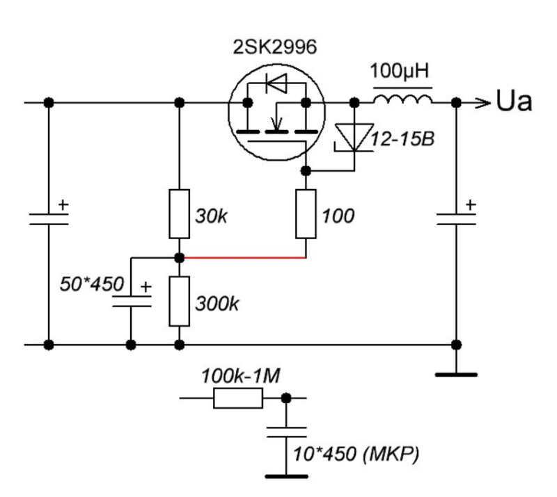

- Сообщения: 1677
- Стаж: 7 лет
- Репутация: 304
да лишь бы не грелись
ЗЫ. и на кой ляд там 10*450 МКР на Вашей картинке? Обычного электролита достаточно. Даже можно тот перенести, что в делителе нарисован

Это схема задержки включения.
- Сообщения: 1677
- Стаж: 7 лет
- Репутация: 304
я понимаю. Не понимаю, зачем там МКР конденсатор, когда простого электролита достаточно. ...Ну разве что редко-редко попадаются электролиты с повышенной утечкой, и тогда такой не встанет сюда. А МКР всегда встанет, но он большой и дорогой.Когда-то давным-давно я эту схему вот так рисовал. И делал. Работало несколько лет, пока усилитель не разобрал
- Сообщения: 2640
- Репутация: 1447
Никто не запрещает поставить хороший электролит, у меня просто был МКП небольших размеров. Но...1 Мом + электролит. Даже небольшой утечки достаточно, чтобы создать ещё один делитель с плавающим напряжением.lgedmitry писал(а): 10 фев 2026, 21:33 Не понимаю, зачем там МКР конденсатор, когда простого электролита достаточно
Транзисторы в этой схеме обычно горят от превышения мощности и перегрева. Это если выбрана слишком большая постоянная времени RC, транзистор открывается медленно.
