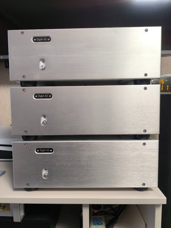

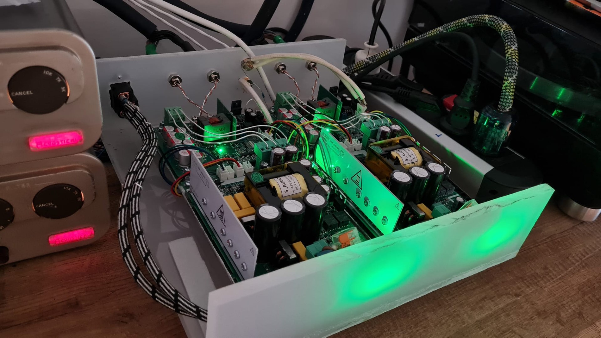

В процессе Purifi 3.13 + 2 х 900 SMPS + 2 х CAP-буфера (все от Юрия sous), вариант мощника в двойном моно и без крутилок, вход XLR:
alexh
Сообщения: 24
Стаж: 2 года 5 месяцев
Репутация: 16
Откуда: Оттуда
Аудио система: LuckFox USB -> Fiio BR15 R2R -> PTERO_STEREO V1.03 (XLR) -> Vifatone i40
Сообщение alexh »
Красота! Зачем крыша над верхним БП?
Еще можно линк на корпус?
alexh писал(а): 27 янв 2026, 21:06 Зачем крыша над верхним БП?
y-_qAiLKIrZRXaJ7jPnb_AswbdtYoNBDlb99mI_wQxT1nCKkWTpzPj3GTBYr35ynk08v2_XhW1lH5AGBTtS6Wa_o.jpg
а я тоже прилепил. Правда только на оголённые верхушки конденсаторов. Для электробезопасности. :P

Сообщение alexh »
ну тут больше как два экрана...

alexh писал(а): 27 янв 2026, 21:06 Красота! Зачем крыша над верхним БП?
Для безопасности больше, пока сборка-настройка, слишком близко верхняя крышка получилась.
Линк посмотрю - на Али они есть, даже с ручками для крутилки. Корпус по качеству понравился, кнопка разве что слабенькая, но я не планирую тянуть нагрузку первички через нее.
Вася-Пупкин
Сообщения: 189
Стаж: 1 год 11 месяцев
Репутация: 144
Аудио система: Victoria EVO
Сообщение Вася-Пупкин »
PnL писал(а): 28 янв 2026, 09:59
Если переживаете, то наклейте на верхнюю крышку электрокартон, я бы из стеклотекстолит убрал конструкцию.
