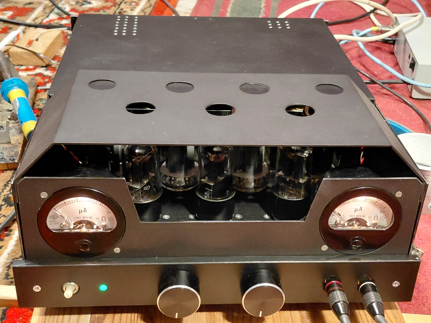

Недавно сделал УНЧ по такой схеме, только на выходе поставил 6П3С-Е.
