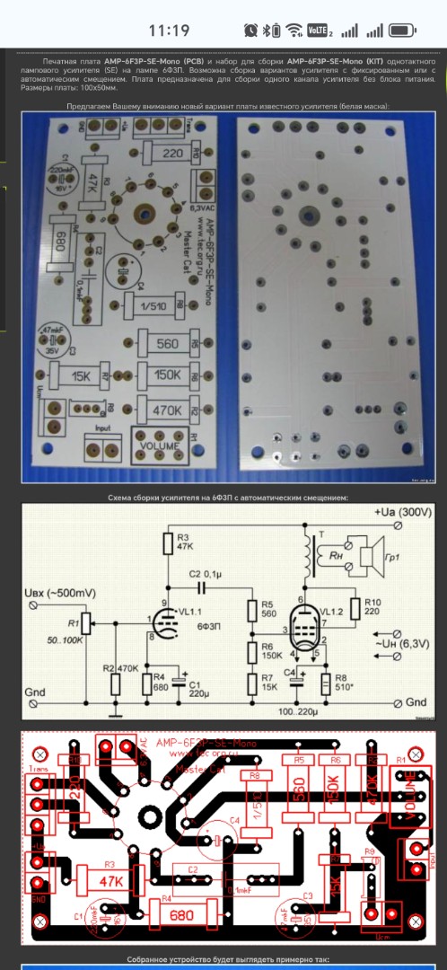

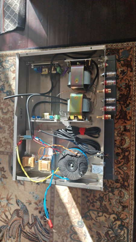

Сообщения: 223
Репутация: 48
Откуда: Минск
Re: Ламповый однотактный усилитель на 6Ф5П
Сообщение mtz_fish »
Буду признателен за беглый анализ и советы по тюнингу, если таковые будут иметься.
В данный момент лежит недособранный ламповый унч на 6ф3п.
Кит набор и схема взяты отсюда.
