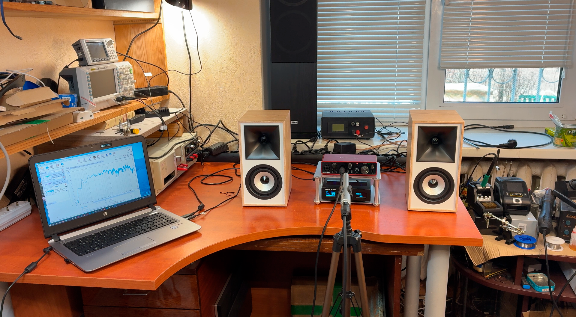

Собрал такой сетапчик

С измерениями микрофоном в помещении очень много но.... Желательно измерить отдельно левую, правую, а потом обе. Измерение на оси на 1м не будут идентичны измерениям в точке прослушивания..... если не пользовались программой REW то рекомендую её применить и выложить файл измерений сюда. Так или иначе в измерениях на 1м влияние комнаты будут преобладать до частот около 1кГц и понять на что способна именно АС будет сложновато....

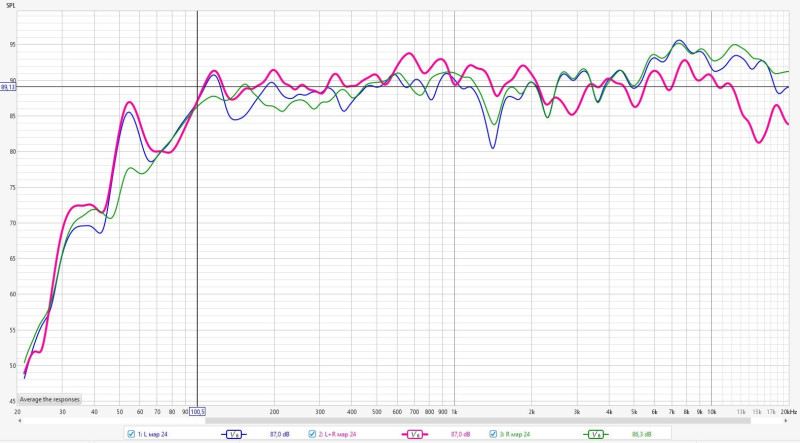

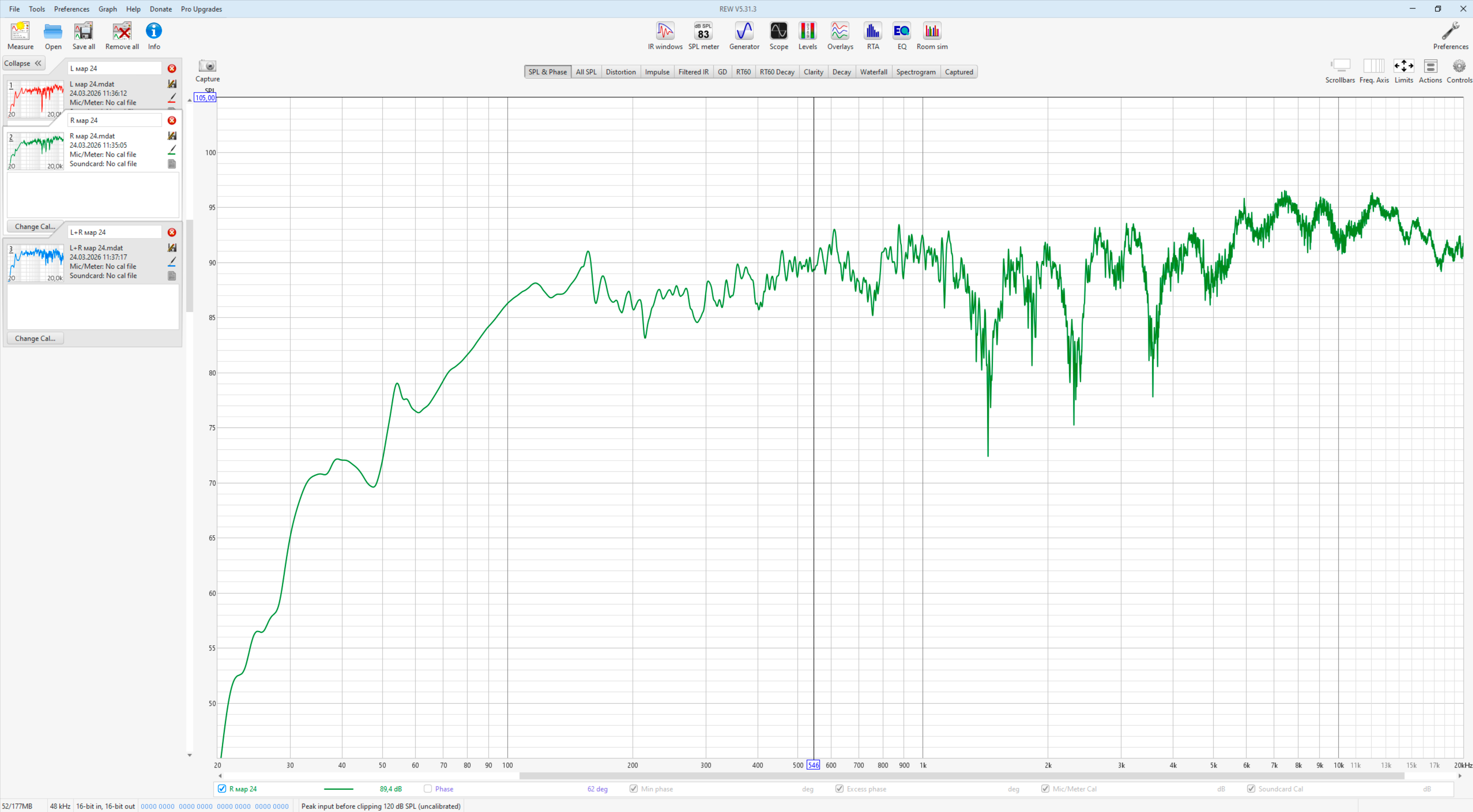

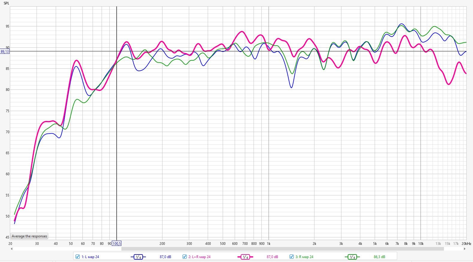

Скачать файлы REW
На графиках показаны замеры левого, правого канала и сразу двух колонок вместе.
Видно влияние комнаты, поэтому часть неровностей и провалов связана не только с колонками, но и с помещением.
Ниже примерно 40 Гц идет спад, поэтому глубокого баса здесь нет.
В области около 50 до 80 Гц уровень присутствует, то есть полностью без баса колонки не звучат, но основной акцент идет на верхнюю часть низких частот.
Середина в целом без критичных отклонений, но из за влияния комнаты есть локальные провалы, поэтому подача может немного меняться в зависимости от позиции.
Высокие частоты слегка неровные, с небольшим акцентом, из за чего звук воспринимается чуть более ярким.
В целом для своей цены результат адекватный, без явных проблем, но и без претензии на максимально точное воспроизведение. Это явно не студийные колонки.

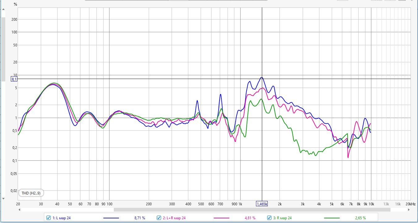

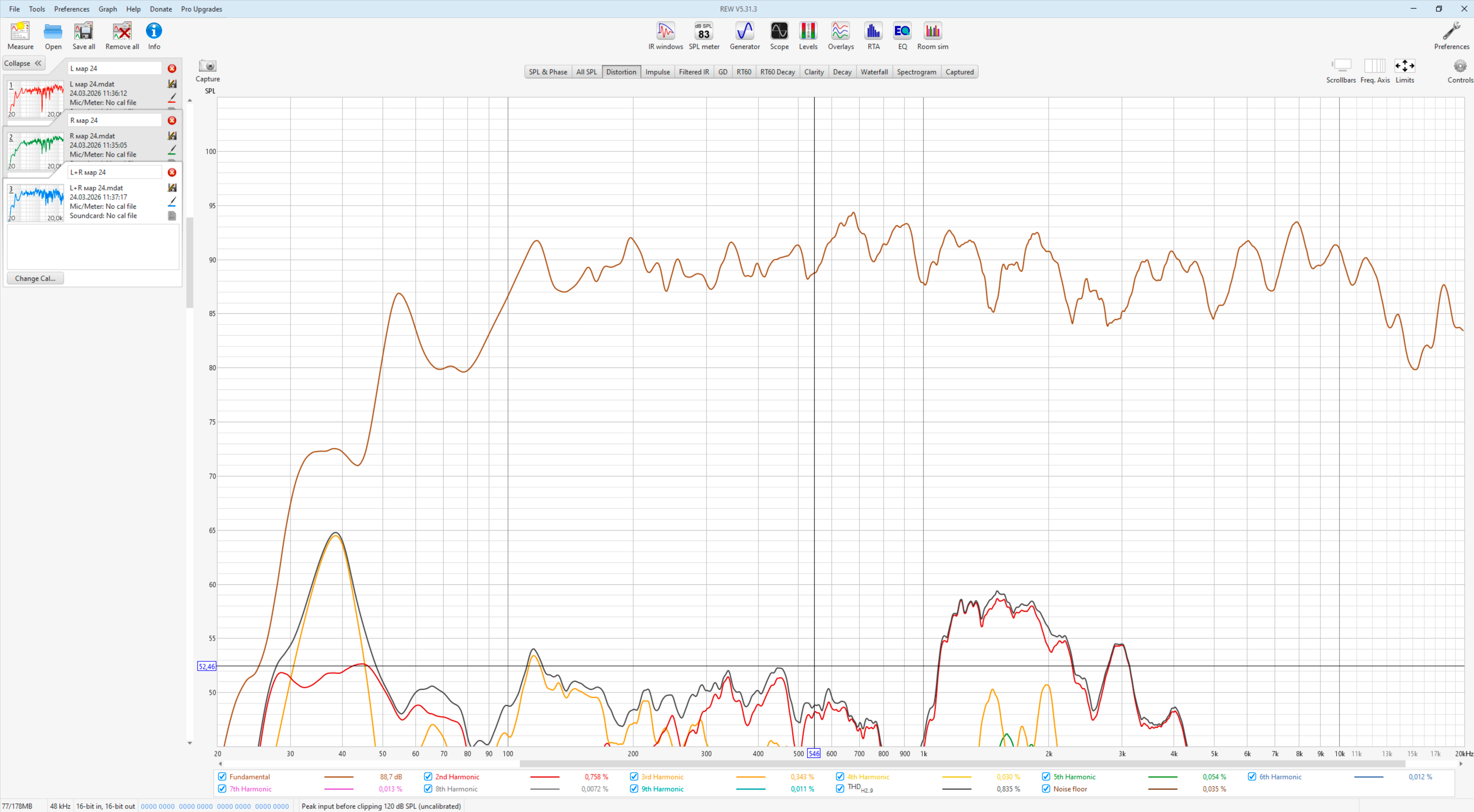

На этом графике показаны гармонические искажения.
В области низких частот уровень искажений выше, что является нормальной ситуацией для компактной акустики.
В среднем диапазоне искажения снижаются и остаются на умеренном уровне.
В верхней части диапазона есть отдельные всплески, но в целом значения не выходят за рамки типичных для данного класса устройств.
В сумме можно сказать, что по искажениям колонки ведут себя адекватно и без выраженных проблем.

Спад со 100Гц, на 55Гц комнатный стояк. АЧХ L+R довольно ровная, но с ней определённые непонятки. В идеале, она должна быть выше отдельных L и R на +6дБ. А начиная с 2кГц она даже ниже.
Скорее всего это из за того, что микрофон стоит не ровно посредине. Благодаря острой направленности ВЧ дудок, сдвиг его влево-вправо на 1-2см, кардинально изменит и общую АЧХ (L+R) на ВЧ.
Если же нет, то возможно, в одной колонке перепутана полярность подключения ВЧ.
Процент искажений довольно высок. Ниже 100Гц верить не нужно (там резкий спад АЧХ)

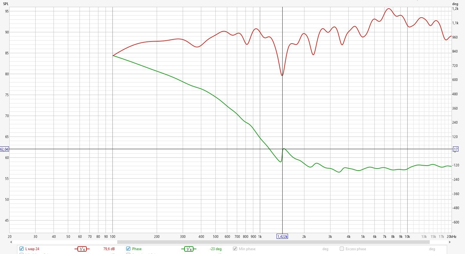

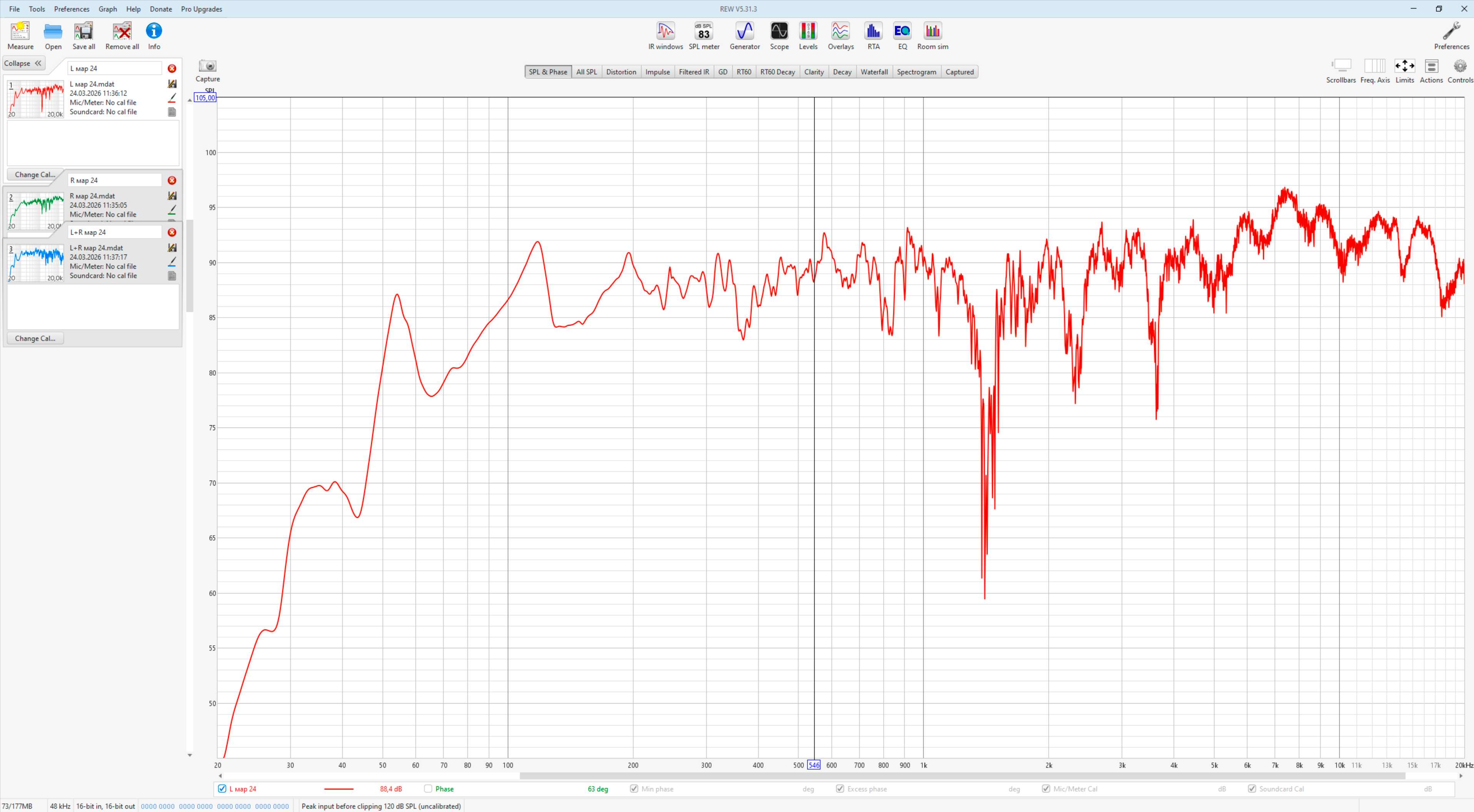

Судя по АЧХ и фазе, раздел на 1400Гц и с ним тоже не всё в порядке (но возможно, это сам НЧ динамик даёт такой провал).

Ну в общем то да. Если бы ещё Кг дудки был поменьше, 3-8% в самом чувствительном для уха диапазоне - не айс.

Да, этот резкий провал АЧХ на 1,5кГц сильно режет глаз.... Может на оси ВЧ этого провала нету, но тогда эту АС нужно направлять в ухи, а это сужает сценну. То что ВЧ инвентирован по отношению к НЧ это точно, но связана ли с этим эта яма на 1,5кГц сказать сложно, нужно получить АЧХ в ближнем поле каждого динамика....
По поводу суммарной АЧХ, она действительно несколько необычная, если при измерении L+R громкость не была изменена то нужно разбираться почему мы не видим роста SPL в +3дБ/+6дБ....
В целом эта АС достаточно "кривая" как для активной АС. Для ближнего поля применять рупора это не лучшее решение. Больше проблем чем пользы....
В общем эту АС можно немного причесать с помощью DSP но для ближнего поля рупора внесут свою проблематику..... В общем для ближнего поля её лучше таки не применять.

Justas* писал(а): Сегодня, 14:00 Ну в общем то да. Если бы ещё Кг дудки был поменьше, 3-8% в самом чувствительном для уха диапазоне - не айс.
Тот рост Кг что мы видим на 1,5кГц связан с интерференционным провалом АЧХ на частоте 1,5кГц, амплитуда основной частоты сильно уменьшается, а амплитуда гармоник почти не меняется т.к. они на дугой частоте сидят, в итоге THD растёт т.к. это отношение уровня основной частоты к сумме гармоник.
Но тот уровень THD что выше 1,5кГц показывает нам что дудке таки нужно работать от 3кГц что в итоге как бы нивелирует преимущества рупора т.к. обычная купольная пищалка вполне хорошо работает от 2,5кГц и если в эту АС поставить простую пищалку то появится место для СЧ динамика что позволит закрыть СЧ диапазон без проблем с провалом АЧХ на 1,5кГц и т.д и т.п.
В общем как обычно, начинаем с ширика, выявляем проблематику, переходим на две полосы выявляем проблематику, переходим на три полосы выявляем проблематику, переходим на четыре полосы и понимаем что пять полос таки лучше. :lol:

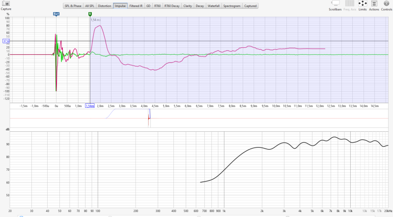

Возможно, но уж очень протяжённый участок повышенных гармоник (1 – 3 кГц > 2%). Вот на 2 кГц, АЧХ без провала, а Кг 3%. Скорее всего это неподавленный фильтром резонанс пищалки.
А провал на 1,4 кГц похоже действительно интерфереционый. На степе видно мощный горбыль на 1,8 мсек. 1,8 мсек = 62 см (разница между прямым сигналом и отражённым). Стол, экран ноута?

Justas* писал(а): Сегодня, 17:17 Возможно, но уж очень протяжённый участок повышенных гармоник (1 – 3 кГц > 2%). Вот на 2 кГц, АЧХ без провала, а Кг 3%. Скорее всего это неподавленный фильтром резонанс пищалки.
Согласен, сильно похоже что у пищалки собственный резонанс где то около 2кГц.
Justas* писал(а): Сегодня, 17:17 А провал на 1,4 кГц похоже действительно интерфереционый. На степе видно мощный горбыль на 1,8 мсек. 1,8 мсек = 62 см (разница между прямым сигналом и отражённым). Стол, экран ноута?
Я думаю это не отражёнка, а БИХ кроссовер т.е. на степе НЧ отстаёт от ВЧ, при этом на степе чётко видно что ВЧ в инверсии по отношению к НЧ динамику, и так может статься, что на частоте 1,5кГц фаза у НЧ и ВЧ сильно разная, понять причину этого явления можно сделав дополнительные измерения, к примеру просто развернуть полярность на ВЧ или сделать замер АЧХ каждого динамика в ближнем поле, но в сути это мало что изменит, если нет желания основательно переделать эту АС....
