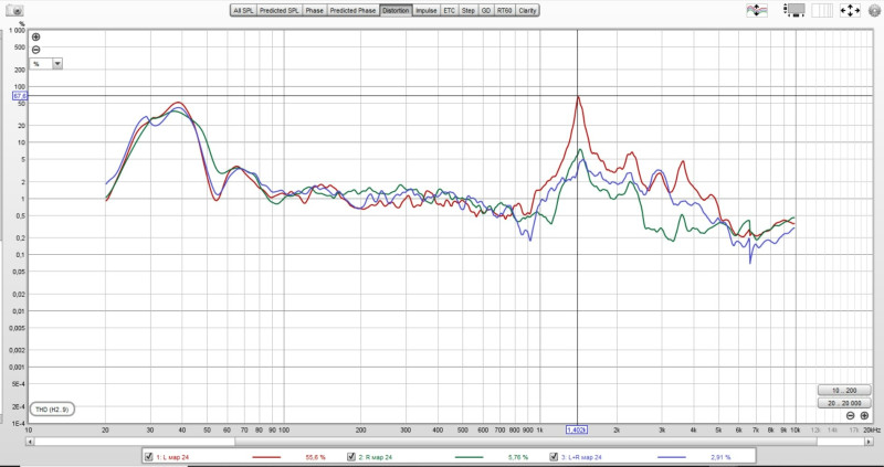

На этом графике показаны гармонические искажения.
В области низких частот уровень искажений выше, что является нормальной ситуацией для компактной акустики.
В среднем диапазоне искажения снижаются и остаются на умеренном уровне.
В верхней части диапазона есть отдельные всплески, но в целом значения не выходят за рамки типичных для данного класса устройств.
В сумме можно сказать, что по искажениям колонки ведут себя адекватно и без выраженных проблем.

Процент искажений довольно высок. Ниже 100Гц верить не нужно (там резкий спад АЧХ)

Ну в общем то да. Если бы ещё Кг дудки был поменьше, 3-8% в самом чувствительном для уха диапазоне - не айс.

Justas* писал(а): 24 мар 2026, 14:00 Ну в общем то да. Если бы ещё Кг дудки был поменьше, 3-8% в самом чувствительном для уха диапазоне - не айс.
Тот рост Кг что мы видим на 1,5кГц связан с интерференционным провалом АЧХ на частоте 1,5кГц, амплитуда основной частоты сильно уменьшается, а амплитуда гармоник почти не меняется т.к. они на дугой частоте сидят, в итоге THD растёт т.к. это отношение уровня основной частоты к сумме гармоник.
Но тот уровень THD что выше 1,5кГц показывает нам что дудке таки нужно работать от 3кГц что в итоге как бы нивелирует преимущества рупора т.к. обычная купольная пищалка вполне хорошо работает от 2,5кГц и если в эту АС поставить простую пищалку то появится место для СЧ динамика что позволит закрыть СЧ диапазон без проблем с провалом АЧХ на 1,5кГц и т.д и т.п.

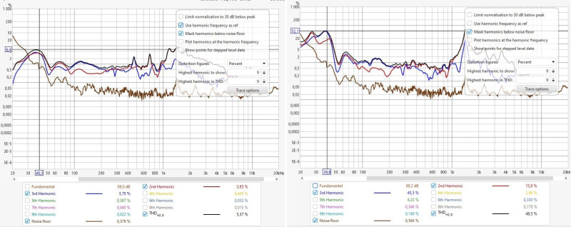

А в настройках стоит галочка set frequency as ref?

uriy писал(а): 24 мар 2026, 14:33
Возможно, но уж очень протяжённый участок повышенных гармоник (1 – 3 кГц > 2%). Вот на 2 кГц, АЧХ без провала, а Кг 3%. Скорее всего это неподавленный фильтром резонанс пищалки.
А провал на 1,4 кГц похоже действительно интерфереционый. На степе видно мощный горбыль на 1,8 мсек. 1,8 мсек = 62 см (разница между прямым сигналом и отражённым). Стол, экран ноута?

Justas* писал(а): 24 мар 2026, 17:17 Возможно, но уж очень протяжённый участок повышенных гармоник (1 – 3 кГц > 2%). Вот на 2 кГц, АЧХ без провала, а Кг 3%. Скорее всего это неподавленный фильтром резонанс пищалки.
Согласен, сильно похоже что у пищалки собственный резонанс где то около 2кГц.

Всем здравствуйте!
Скачал mdat измерений. И не могу понять, почему у меня показывает искажения на 1,4 кгц аж 67%, тогда как у автора гораздо ниже.
Что я делаю не так?

Сообщение mtz_fish »
Шестеренка, проверить use frequency as ref.

mtz_fish писал(а): 25 мар 2026, 07:08 Шестеренка, проверить use frequency as ref.
Да, спасибо. Теперь стало похоже.
А можно на пальцах объяснить что дает эта галочка?
Мне поясняли как-то так.
Ну и что-то было про отсутствие галочки и минимально фазовой системы.
Переключатель же "Use harmony frequency as ref" влияет на режимы % и dBr. Если взять условный 1Кгц и гармоники 2ю и 3ю (2 и 3 Кгц). Допустим гармоника 2Кгц относительно первой 1Кгц находится на -46Дб, а 3Кгц на -54Дб. Если перевести в проценты то это будет 0.5% и 0.2%.
Так считает проценты REW без этого переключателя, сравнивая уровень первой гармоники и уровень гармоники искажений.
Если переключатель поставить, то для расчета процента будет браться уровень не 1Кгц как первая гармоника, а 2Кгц и 3кГц на самой АЧХ (первая гармоника). И если 2Кгц на АЧХ по уровню равна 1Кгц, то проценты будут те же - переключатель не будет влиять на него. А если что 3кгц на АЧХ имеют провал на 4дб относительно 1Кгц (те -50 вместо 54) то процент уже будет не 0.2, а 0.3, то есть вырастет.
Для АЧХ «в линию» переключатель не будет влиять на процент НИКАК.
И задумка тут заключается в том что в реальной музыке «маскировать» гармоники искажений будет не первая гармоника (1Кгц), а сам сигнал (первые гармоники) приходящийся на частоту гармоник искажений (АЧХ так сказать). «Бороться» на наши уши 3Кгц (как гармоника) будет не с 1Кгц (как исходная первая гармоника для 3кГц), а с 3кГц самого сигнала.

Не зря этот чек-бокс поставили. Если его отметить, то искажения намного ниже, но…
Посмотрим Кг на частоте 40Гц. С галочкой 6%, без неё 52%.
Судя по минимуму искажений, порт ФИ настроен на 55Гц (минимальная амплитуда колебаний диффузора). Ниже этой частоты происходит АКЗ, амплитуда начинает расти взрывными темпами (при той же подводимой мощности). Но звуковое давление падает на 18-24 дБ/окт.
В итоге звука нет, есть только болтанка диффузора, что естественно порождает гигантские искажения.
Только вот программа не знает этих хитростей и с отмеченным чек-боксом рисует радующие глаз 6%. В реальности, 52% ближе к истине.
В общем, реально доверять измеренным Кг, можно только на боле-менее горизонтальном участке АЧХ. Провал на 1400 Гц погоды не делает, он узкополосный, тут чек-бокс нужно отметить.
