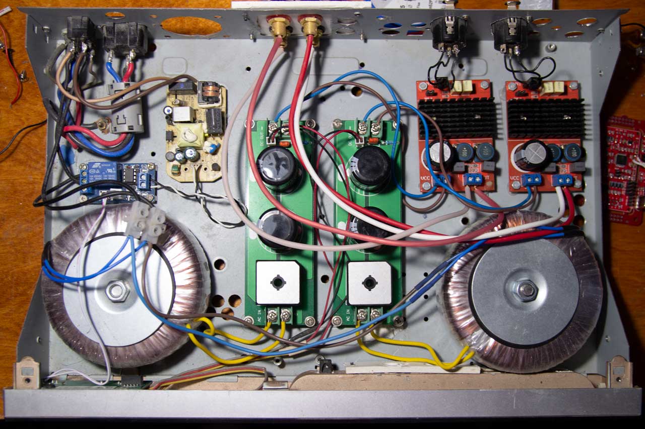

Окончательный вариант усилителя в корпусе из-под спутникового ресивера:
download/file.php?mode=view&id=984
download/file.php?mode=view&id=985

deadushka писал(а): 13 авг 2020, 16:16
На фото также источник - сетевой плеер на Raspberry Pi и I2S DAC IQAudio PiDac Pro на PCM5242. Подробнее - в моем видеоблоге ttps://www.youtube.com/channel/UCXP_iAlaWudLm3ZnJ_fAdNQ .
Реклама видеоблога? Ай яяй

deadushka писал(а): 13 авг 2020, 16:34 На сегодняшный день изготовлено 11 шт. этого усилителя, для тех кто его слышал.
А сильно будет хуже, если использовать тор с обмотками 18-0-18 на 200 Вт, со средней точкой?
