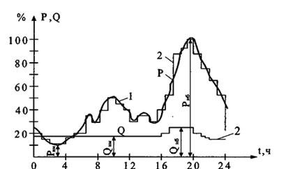

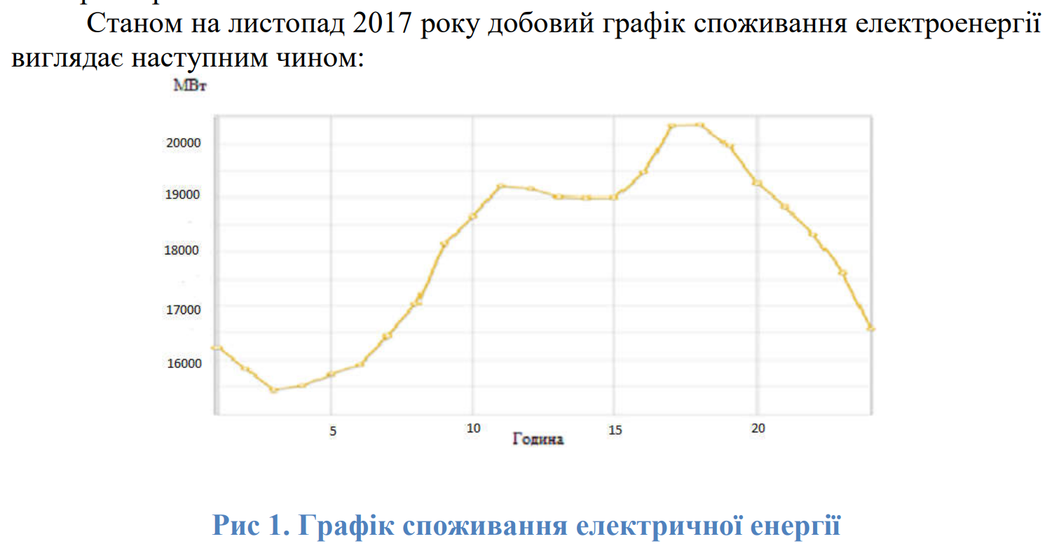

Вечером пиковые часы У нас в городе нет энергопотребляющих предприятий, зато все дома на электроплитах. Думаю график ближе к такому По моим наблюдениям, звук становиться "шершавым".antoxa писал(а): 28 апр 2023, 06:59 Обратил внимание что вечером звук становится мутным и плоским , а ближе к ночи звук улучшается и усилитель играет просто отлично. Имеет ли смысл попробовать поставить сетевой фильтр для импульсного блока питания? что можно сделать чтобы улучшить качество звука ?

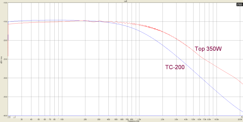

Таки да. Если бы он был ФВЧ, то ничего бы на 50-ти герцах не трансформировал.
Пардон, описка, только сейчас обратил внимание
Конечно же ФНЧ!
Влияние межобмоточной ёмкости:

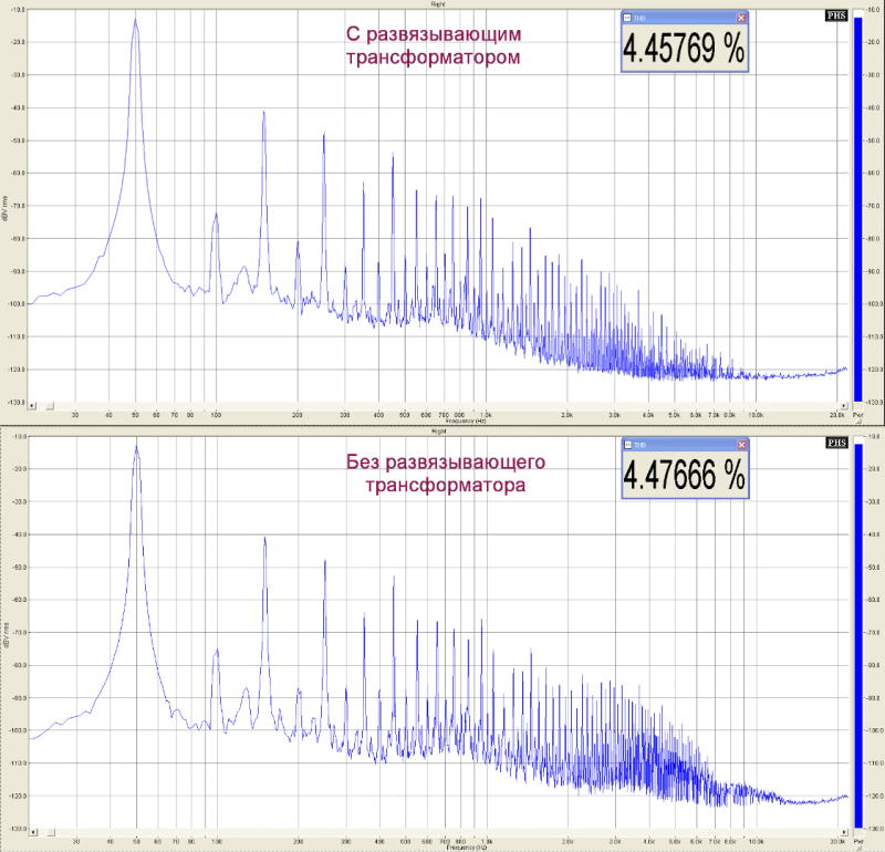

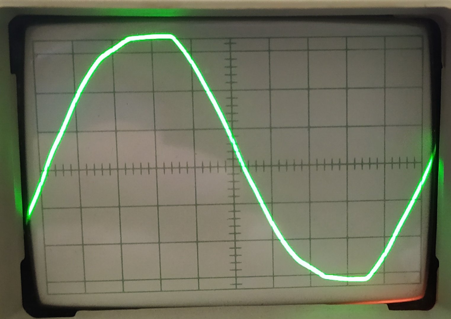

В теме «Аудиофильский стабилизатор на весь дом 9кВт» писали:
А вот синус из сети, которым пользуется большинство аудиофилов: И лес гармоник, которые он плодит: Это я пытался выяснить, как влияет развязывающий тр-р на спектр сети.
Несмотря на примерно одинаковый суммарный процент THD, видно, что выше 2 кГц подавление с тр-м, лучше. Но не думаю, что это существенно.
Вопрос, почему с тр-м звук в определённое время суток лучше, по прежнему актуален.
Спектры снимались в 10 утра.

На качественном импульсном блоке питания без разницы будет, форма синуса, время суток, так и скачки (без фанатизма). Главное, чтобы сам ИБП не загадил своим спектром )) Для наших дел хороши резонансные. Там ключи переключаются в момент, когда ток равен нулю.Justas* писал(а): 02 май 2023, 15:02 В теме «Аудиофильский стабилизатор на весь дом 9кВт» писали:download/file.php?id=5978&mode=view
