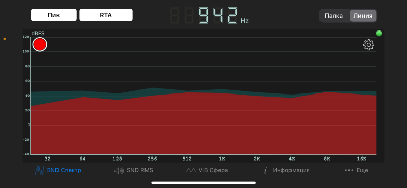

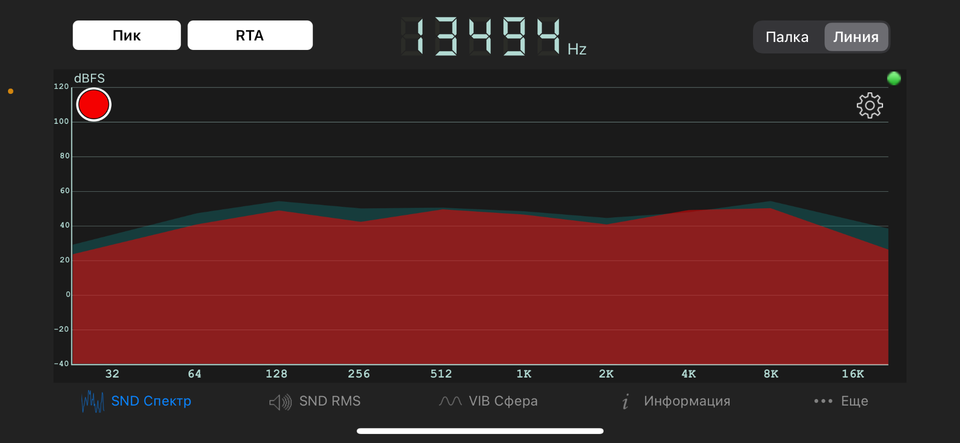

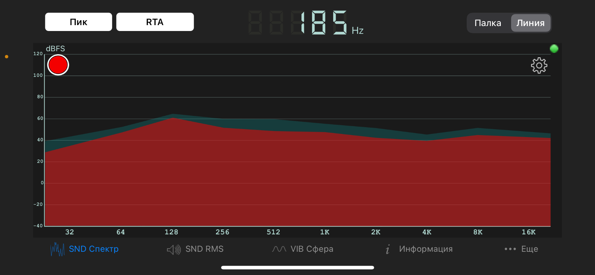

Поміряв рожевий шум АС.
Джерелом взяв записи з ютуб, але два записи між собою трохи відрізняються. Гучність підсилювача 100%. Заміри на місці прослуховування.
Перше зображення, це джерело 1.
Друге зображення, це джерело 2.
Перепад від 10 до 20 Дб.

ARTShaving писал(а): 08 ноя 2023, 13:42 Поміряв рожевий шум АС.
Я користуюсь оцим коли треба.
По графіках виглядає що згладжування дуже сильне, може в настройках є можливість зробити меньше.
Порівнювати в такому варіанті між собою можна тільки якщо розташування мікрофона/телефона не мінялося.
10Дб в місці прослуховування це непаганий варіант, до речі.
Пік на 128Гц, це стояк мабуть, висота стелі не 2.7м випадково?)

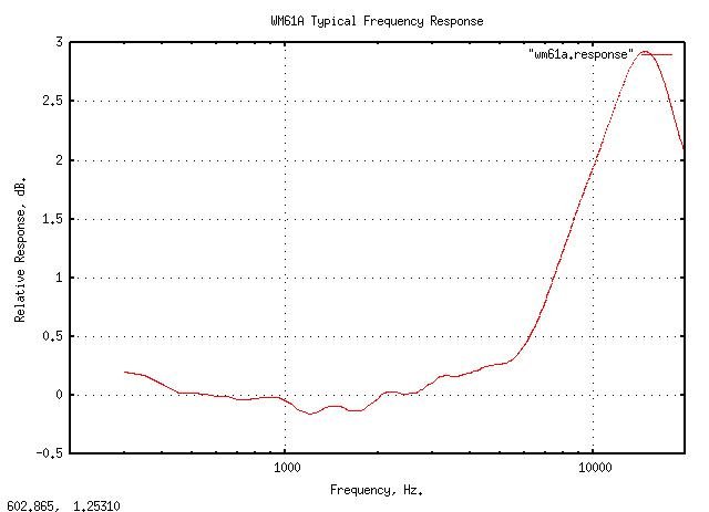

Сообщения: 2423
Репутация: 1331
Re: АС для спальної кімнати

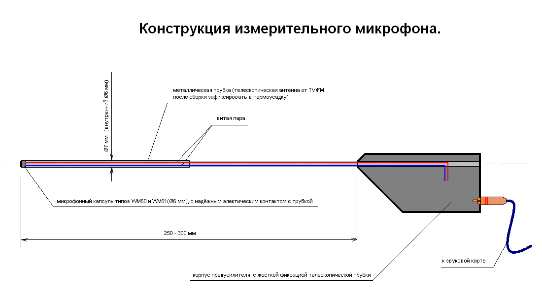

ARTShaving писал(а): 09 ноя 2023, 09:29
Як я розумію, відкалібрувати цей мікрофон не можливо?
Если есть возможность взять на полчаса калиброванный микрофон, то без проблем.
Вообще, калибровка WM-61а нужна перфекционистам.
Его АЧХ имеет пичёк в районе 15 кГц и небольшой спад на 20 Гц
Усреднённая АЧХ WM-61а на ВЧ
Можно забить на калибровку и мысленно вычитать этот пичёк из измеренной АЧХ.
Можно создать в блокноте калибровочный файл по приведённой выше АЧХ.
Или создать подобный файл при измерении АЧХ фирменной пищалки, используя даташитную АЧХ.

Justas* писал(а): 09 ноя 2023, 11:11 Вообще, калибровка WM-61а нужна перфекционистам.
Судячи з сумарних відгуків його й візьму для початку.
Дуже вдячний за схему корпусу мікрофона.

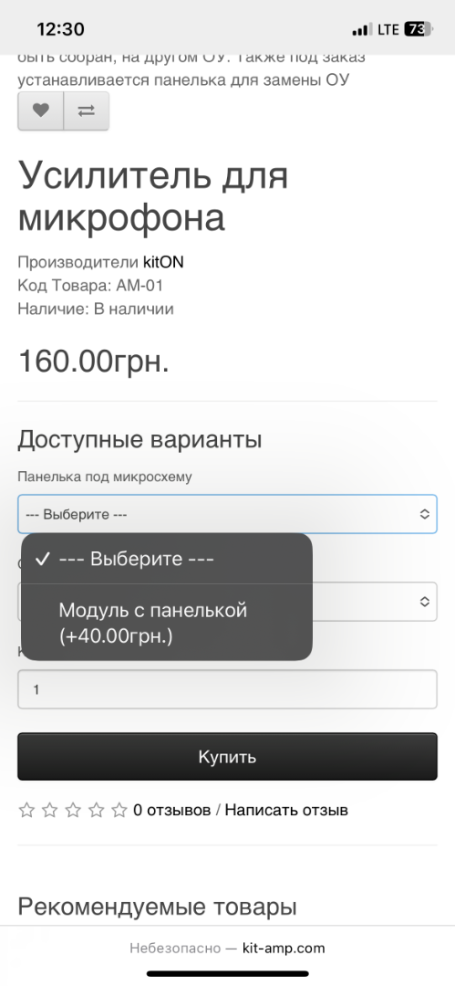

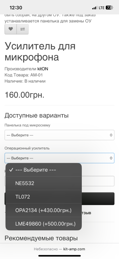

При замовленні мікрофонного підсилювача стикнувся з деякою проблемкою при виборі.
Не знаю як мені треба, з панелькою :roll: чи без і є цілий ряд вибору мікросхеми?
Який оптимальний вибір буде правильним?

ARTShaving писал(а): 10 ноя 2023, 12:33
Я би взагалі не заморочувався, якщо є сумніви візьміть з панелькою. За ОУ доплачувати сенсу не бачу.

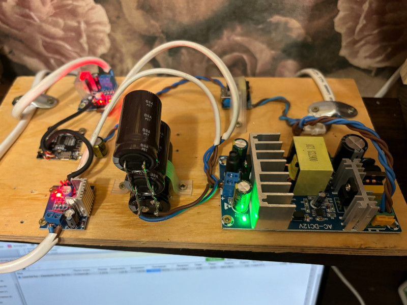

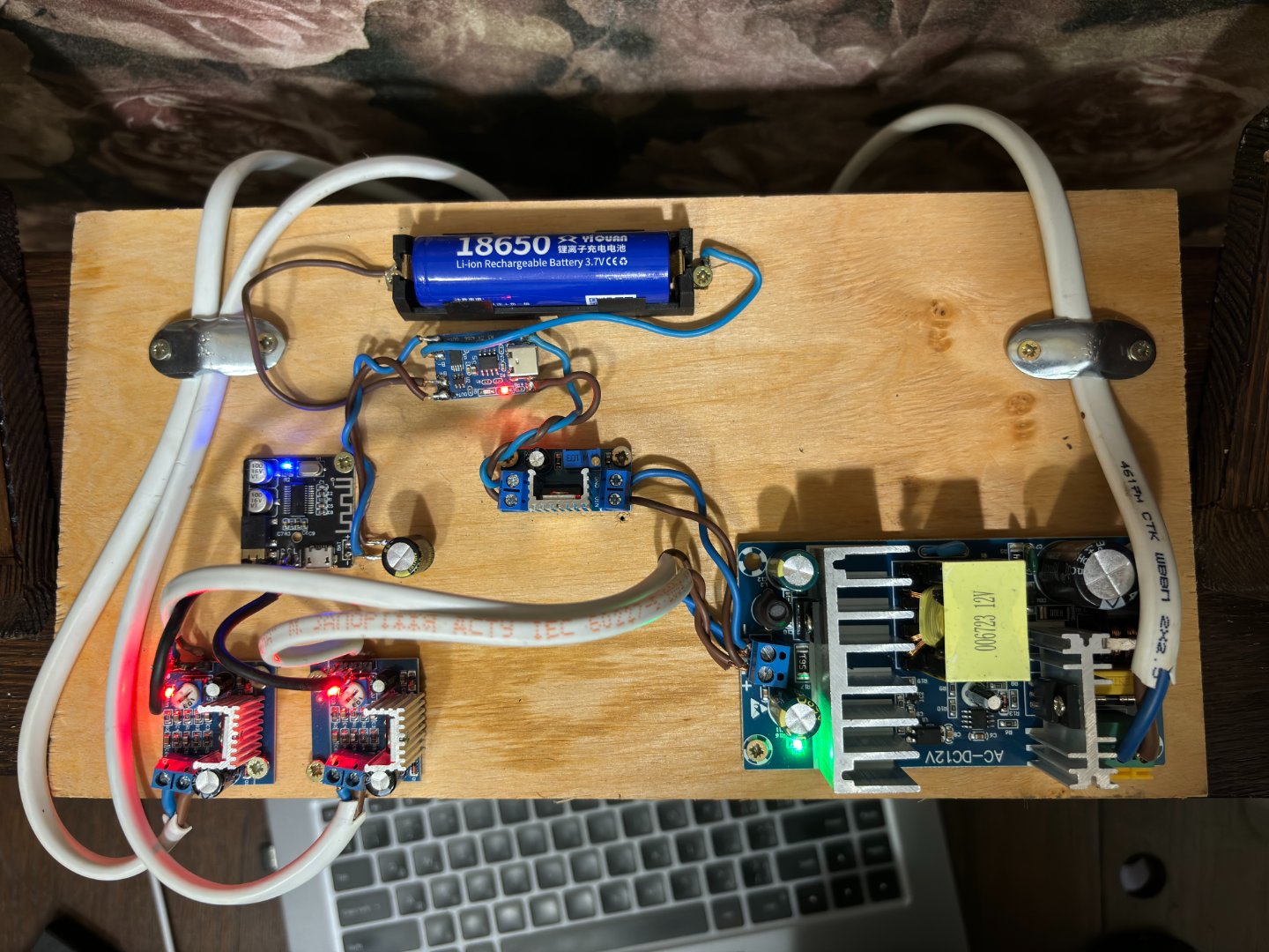

Почав трохи експерементувати з більш потужними підсилювачами.
Першим був tpa3110, але щось швидко я йому укоротив життя. Жаль, бо в мене на нього були деякі плани.
Купуючи мікрофон для виміру АЧХ побачив на сайті моно підсилювач на tda2030, бігло пройшовся по відгукам і замовив дві моно плати.
Також придбав імпульсний блок живлення на 12 вольт 8А.)) Ампери китайські, тож хай буде з невеликим запасом.
Зібрав таку макетну панель на якій досить зручно міняти плати.
Блютуз вийшло більш-менш запустити з акумулятора, так фону майже немає.
Грає дуже голосно. Слухаю музику з ноутбука на 10-й подільці із 100. Підсилювач не сподобався по якості звуку. Зараз трохи краще, чи то звик вже, чи розігрався. :lol:
З айфон взагалі якось погано звучали треки, які я добре знаю.
Тема звуку, а тим паче ручної творчості в радіоелектрониці дуже захоплює. :)
ARTShaving
Сообщения: 197
Стаж: 2 года 3 месяца
Репутация: 62
Откуда: Dnipro
Сообщение ARTShaving »
Вчора ввечері по тиші відчув явний фон. Тож сьогодні все підправив.
По одному із відео в ютуб спробував замінити електроліти в підсилювачах (на tpa2030). Це не дало результату, а тільки змістилась частота фону вверх.)
Тож дістав з «сусєків» електроліт на 10000 мкр, та ще два по 4700 мкр та поставив їх купою на вихід блока живлення.
Фона немає.
По ходу вирішив позбавитись акумулятора з живлення блютуз модуля і встановив окремий блок живлення АС-DC на 5 вольт. На виході теж поставив електроліт на 1000 мкр. Все чудово. Добре, що панель макетна і на ній можна міняти, як хочеш.)
Підсилювач починає подобатись як грає, в рази цікавіший за менш потужні 5 вольтові підсилювачі.
Тепер потрібно попрацювати над джерелом сигналу потім над акустикую і далі над..)))

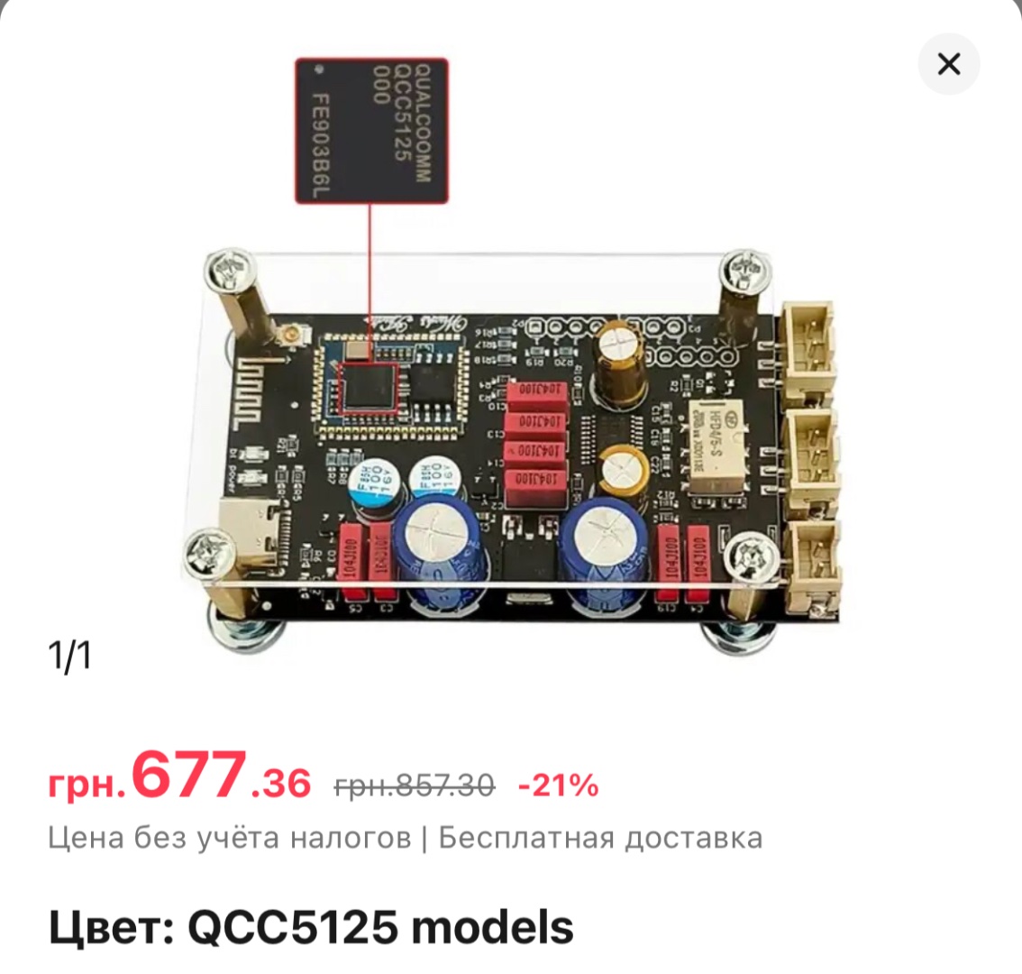

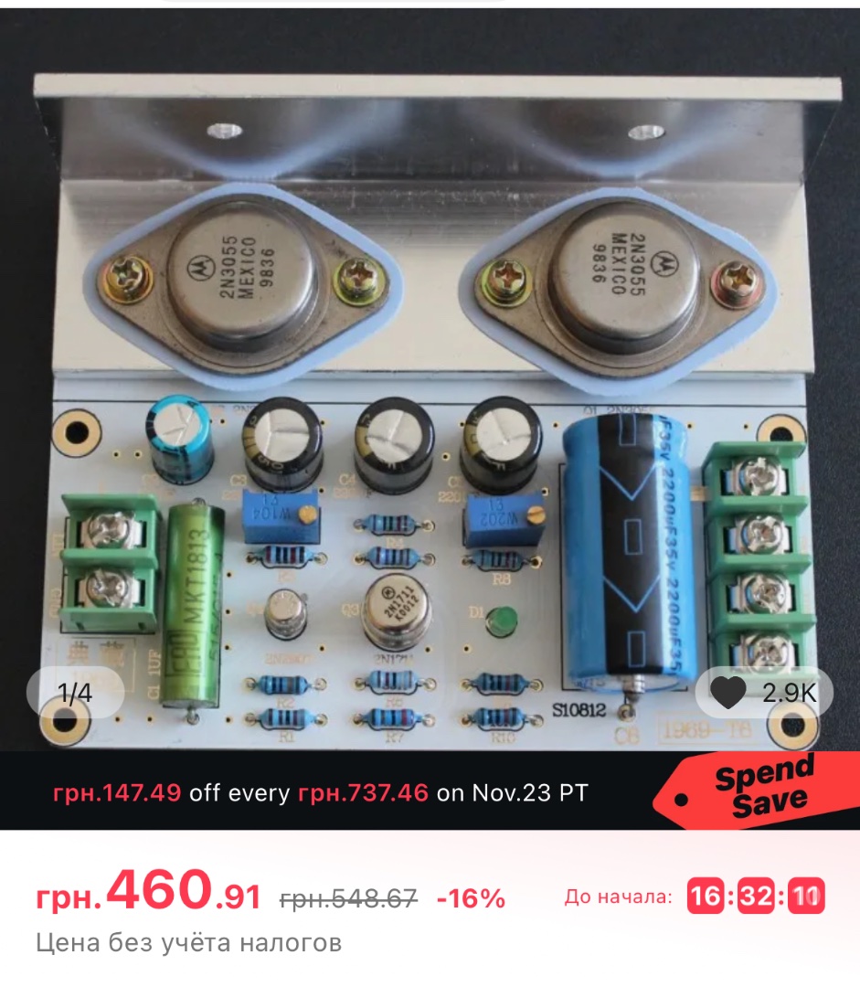

Десь з Китаю їде до мене блок блютуз як на картинці. Думаю придбати до нього підсилювач того ж виробника. Дивився відео у Алекса з подібним підсилювачем на
тра 3255 хороші відгуки про нього. Але мені не дуже зрозуміло, навіщо мені потужність 300 ват?
Може замість нього JHL 1969? Я в роздумах..

ARTShaving писал(а): 22 ноя 2023, 17:29 Але мені не дуже зрозуміло, навіщо мені потужність 300 ват?
Он гляньте тут Alex тестує на цьому чіпі підсилювач. Не переживайте за вихідну потужність, немає там 300Вт, особливо якщо не ставити БЖ з максимальною напругою. По друге, максимальна потужність заявлена при спотвореннях 10%, звучати буде не дуже...
