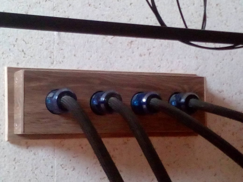

Было несколько попыток обнаружить постоянку в сети. Сделал RC фильтр из 50кОм и 1мкФ, и подключил В7-40. Ноль.
Потом последовательно в сеть подключил батарейку 1,5 вольт. Вольтметр показал постоянку 1,5 вольт.....
Подключил ТОР 200Вт в сеть через ту же батарейку, ТОР гудеть не захотел.
Считаю влияние постоянки надуманным.
А вот от помех даже Ш трансформатор гудит, если он большой, например как в усилителе Technics 800.
В качестве помехи была стиральная машинка электролюкс начала 2000-х, китайская гирлянда, та что еще на лампочках или диммер на освещении с лампочкой накаливания.
Еще был случай наводок на фонокорректор от роутера, но там так и не разобрались по сети или иначе проблема была. Выключили роутер и стало тихо.
У себя проблему решил относительно радикально.
Квартиру от счетчика изолировал большим синфазным дросселем на железе от тс180 по десятку витков на секцию. А от счетчика к аудио провел 24 метра кабеля Monacor 2 квадрата 8 проводов. Как раз на четыре розетки. Протащил кабель через ранее заложеный рукав.

Re: Как убрать постоянку и помехи в сети 220 простым способом
Сообщение Yuri S »
О, мне уже разрешили картинки развешивать)))
Выделенная линия на каждую розетку

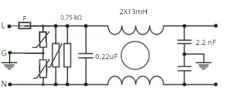

Добрый день. Чуть оживлю тему :)
В планах изготовить ЛБП 5В/2А. В связи с этим есть мысль на макетке собрать простой фильтр ЭМИ перед ТОРом. Готовые платки смотрел на Али, но что-то нет к ним доверия, да и разной радио рассыпухи, которая лежит без дела.
Подрихтовал готовую схему. Есть сомнения, нужна ли варисторная защита L-G, N-G и правильно ли подобраны номиналы… На вход платки будет приходить 230VAC (сеть с нормальной «землёй»). Резистор 750кОм (очепятка на схеме).
Буду благодарен за конструктивную критику :)
