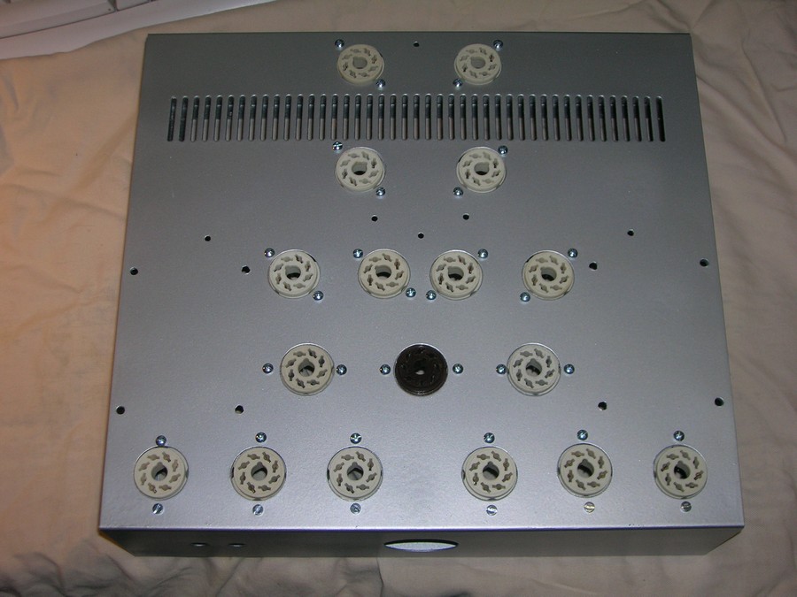

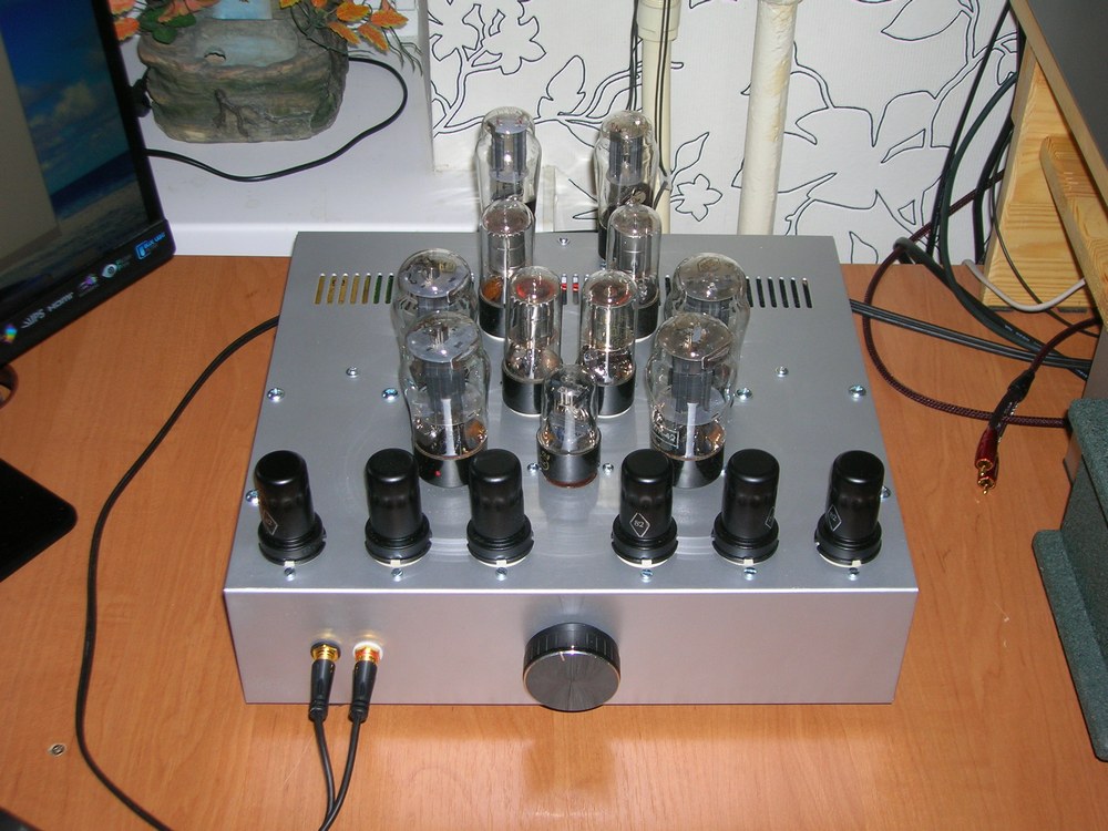

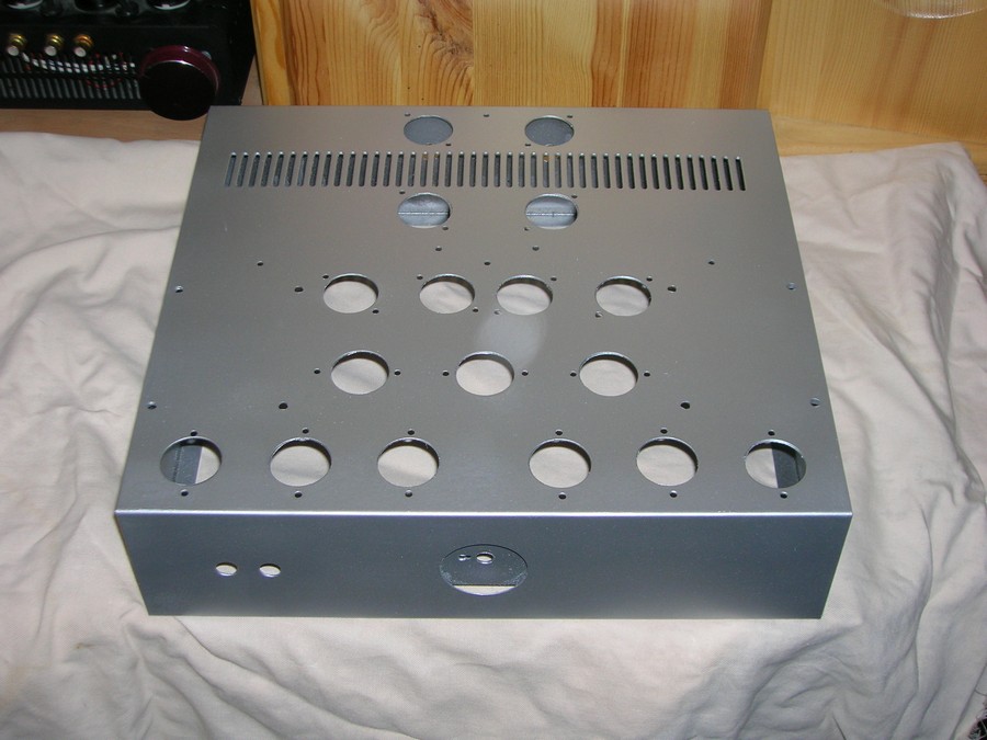

Доделал. Двухтактный на 6П3С.

Офигенно выглядит! По взрослому.

А что так много трансформаторов? Питание и два выходных, а остальные?
