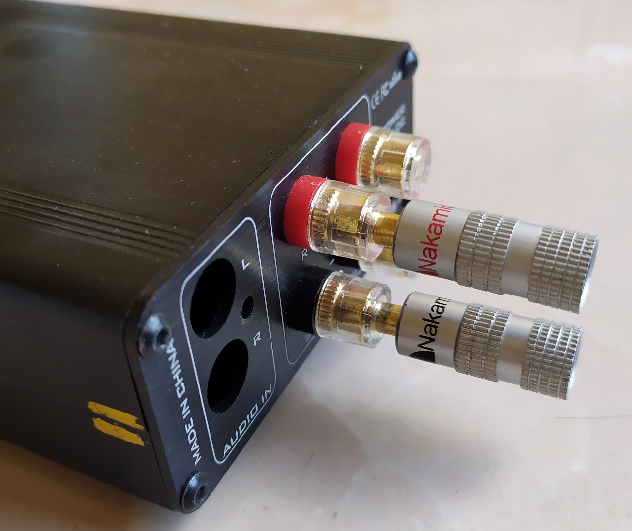

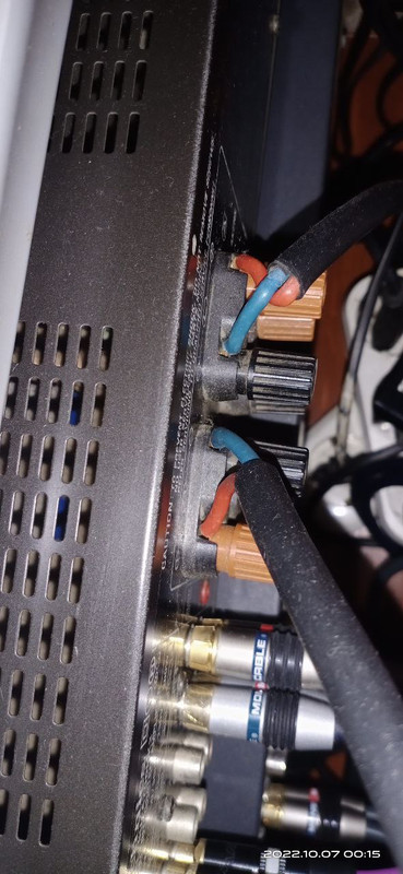

Всем привет. Слышал проблему, что акустические клеммы типа банан, такие:
в мелкие винтовые входы FX-502S Pro просто не входят. По возможности, хотелось бы увидеть, как у участников решен вопрос с подключением акустических кабелей. Особенно таких толстых, как у меня, например:
Было бы отлично с фото. Заранее всем спасибо!

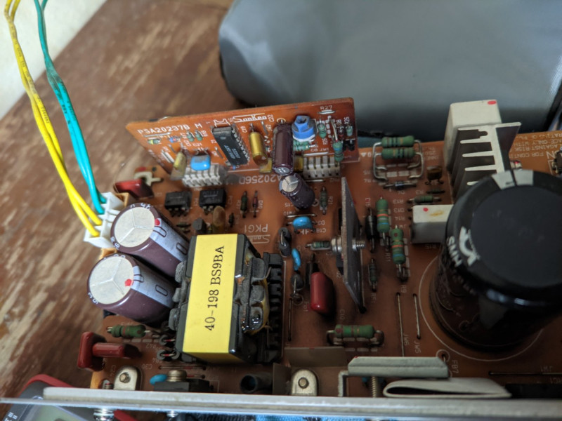

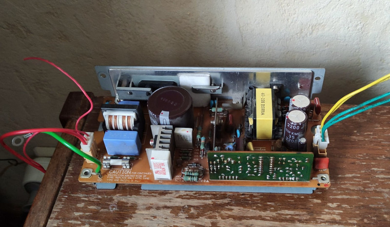

Приветствую! Нашёл в закромах блок питания от старого здоровенного ксерокса. 24 вольта по амперажу не знаю где глянуть, маркировка не гуглится, судя по деталям довольно качественный. Пока поменял только банку на входе, стояла на 220 uF . Поставил на 470 uF. Хочу переделать на 27 вольт. Нашёл резисторы которые нужно заменить но смущает плата вертикально установленная. Не подскажите что за тип блока питания , можно ли его допилить до нужного напряжения? Шим M51995P.
До этого слушал усь с блоками питания от ноутов и лабораторного, только с этим блоком усь зазвучал и это в стоке)

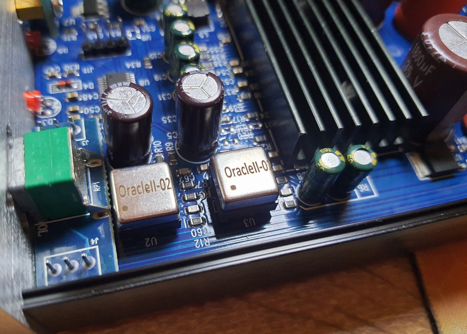

Сменил свой доработанный 502 на SMSL AO200, разница огромна в пользу смсл. Существенные улучшения во всем: по шумам, искажениям, детальности, тембральной окраске, ширине и глубине сцены... переслушиваю по-новой...
- Стаж: 5 лет
Удивительные результаты сравнения, правда?
(при шестикратной разнице в цене)

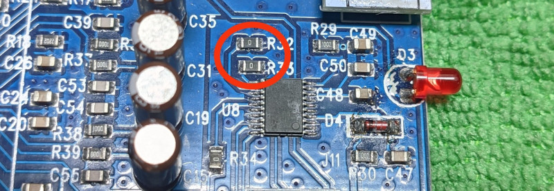

Кто имеет возможность и кому не сложно измерить напряжения на этих резисторах в работающем 502м относительно земли ? Буду очень благодарен!
- Carwizard
- Мудрый кот
- Сообщения: 334
- Репутация: 133
- Откуда: KZ
Два прецизионных лабораторных мультиметра показали по 3,293V, на обеих этих перемычках. Причём при изменении входного питания в диапазоне от 14V до 32V, это напряжение на нулевиках никак не шелохнётся, даже на десятитысячные вольта.

А еще у меня какие-то странные ОУ на плате, не помню что бы у кого-то на фото такие видел.
Ревизия платы 3, точно как на этом фото Сергея надписи и даты: https://lh5.googleusercontent.com/ZXB1N ... KSgG=w1280

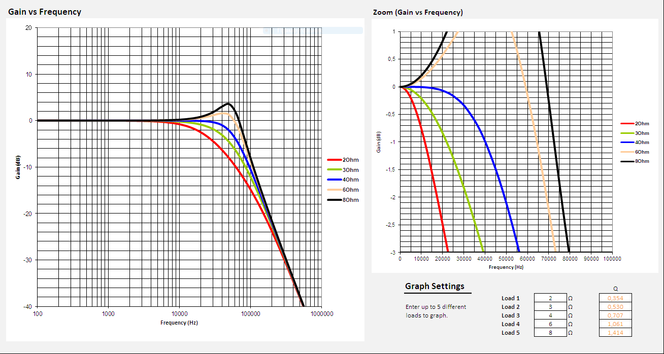

Коллеги , а как себя будет вести ленточный твитер с трансформатором? , изготовитель пишет , что импеданс бесконечность....
Надо перепаивать фильтр усилителя?)

Ох уж эти хитромудрые китайцы.А еще у меня какие-то странные ОУ на плате, не помню что бы у кого-то на фото такие видел.
https://www.youtube.com/watch?v=fJB8Y0nO3Rs
В видео говориться, что возможно внутри OPA1612.
Удавятся китайцы ставить в супербюджетный усилитель оригинальные OPA1612, ценой в 7-8 €.
https://nl.mouser.com/c/semiconductors/ ... es=OPA1612
http://www.kosmodrom.com.ua/prodlist.ph ... B%E0%E4%F3
Попробуйте NE5532, которые они раньше ставили. Они довольно хорошо звучат.
