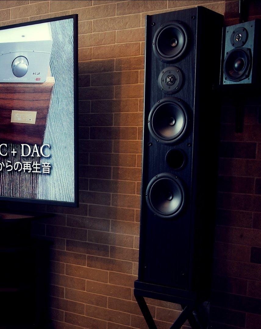

Я когда к большим 4Ом колонкам 502й подключил на тест тоже про 32в думал))) По сравнению с мощным классическим АБ оно вообще не тянуло от слова совсем.
Потом решил что 32В, возможно, чуть поможет, но в целом не спасет и питание запаивать на плату надо будет, а не через этот крошечный штекер подавать. Решил не морочить себе голову.
А у компа, для музыки, ютюба и гейминга - отличный усилок.
Вот на фото сравнение какие колонки он потянул, а какие нет. Так что, вполне возможны случаи, когда людям и 27в и 32в меняют ситуацию. Но, имхо, это не случаи Микролаб 35вт.

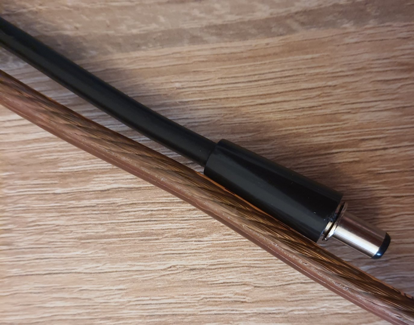

Just for fun, одна жила акустического кабеля к большим колонкам, т.е. их 4 таких, и всё питание 502го на фоне.

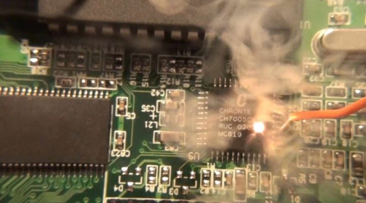

Испуг бы был, после "ба-бах" с отключением автомата и испусканием вонючего дыма. :D
Волшебный дым (также «электронная фея») — магический едкий дым, на котором работают все радиодетали. После его выхода из неё, деталь перестаёт работать.

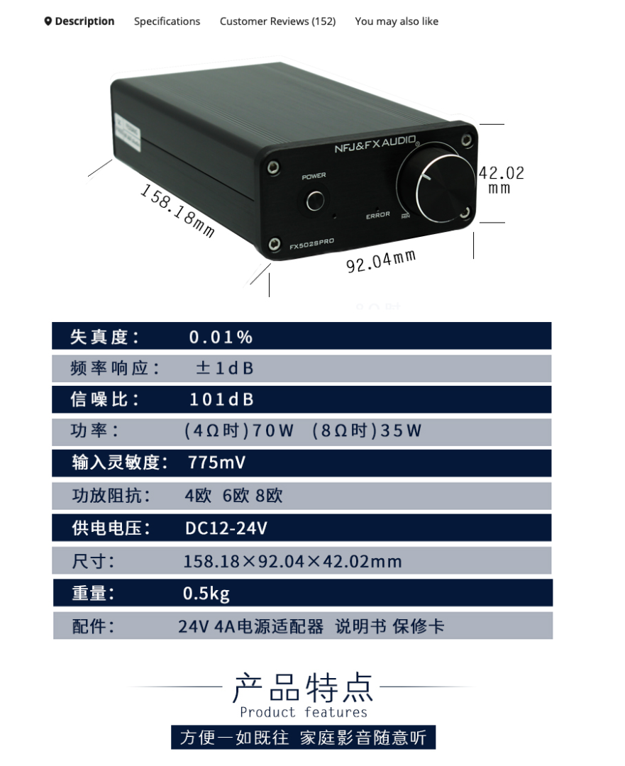

Прошелся по всем страницам ветки и задался вопросом: (заказал себе этот девайс) - вот эти параметры что то новое или "лишь бы заполнить"?
В частности: питание 12-24В;
Чувствительность: 775мВ (на форуме встречал утверждение о 0,3В).

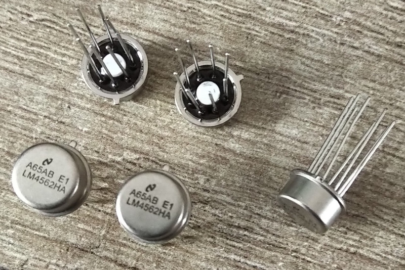

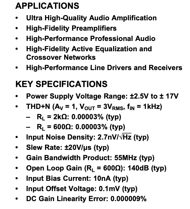

А еще у меня есть такие ОУ. Близнец LME49860 (860-й только напряжением побольше). По х-кам получше стоковых. Думаю попробовать. Что скажете?
Как ихние ножки заходят в панельку?
Сообщения: 427
Репутация: 116
m-shara писал(а): 15 июл 2023, 14:13 А еще у меня есть такие ОУ. Близнец LME49860 (860-й только напряжением побольше). По х-кам получше стоковых. Думаю попробовать. Что скажете?
Пробовать однозначно. По личному опыту - кажные ОУ звучат по-своему. Одни резче и детальнее (NE5532P стоковые, возможно оригинал, но скорее всего китайская подделка). Другие - "мясистее" и мелодичнее, но мылят и сцены нет (OPA1656 на моей системе оригиналы). Я остановился на OPA627AU (китайцы, пишут что из б/у, но может и не б/у, а просто подделка, но играют максимально приближенно к тому, что меня удовлетворяет. Брал на али в магазине DERONE
https://www.aliexpress.com/item/3291748 ... 1802nLPzJZ
Характеристики ОУ тут врядли помогут - только личное субьективное прослушивание выявит победителя. Можно приобрести под ОУ отдельные панельки с круглыми ножками и их совать уже в панельку на плате, а можно и напрямую - если аккуратно все будет ок.
