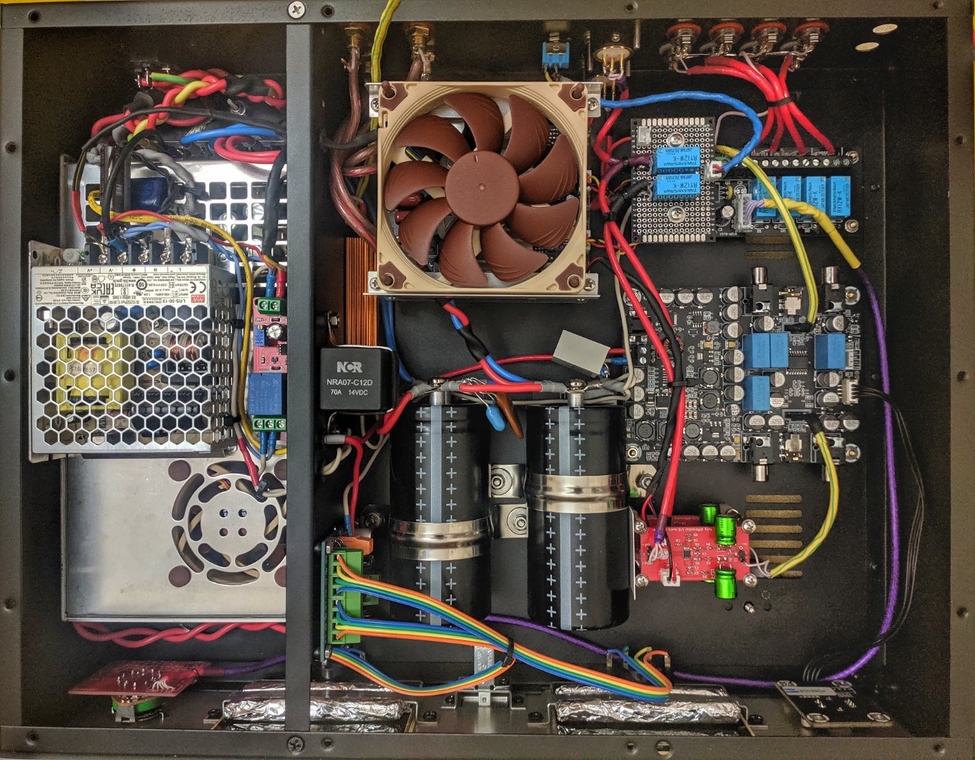

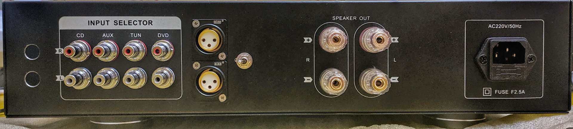

Re: Собираем усилитель TPA3255 2x260W 2Ch Class D
Ну вот, выходные дни дают спокойно заниматься проектом ))
Почти полностью собрал. Осталось поставить термоконтроллер на кулер (идёт с АлиЭкспресса) и по мелочи...
Отлично получается!!!

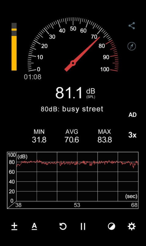

Снял коротенькое видео с включением усилителя и замером выходной мощности на нагрузке 6 Ом, на каждом канале. Идеально до клиппинга получилось 2х109 Ватт.
https://youtu.be/e8y3eAbbvWU
Все остальные замеры будут, как придёт мне АЦП E1DA Cosmos. А пока только ушами )))

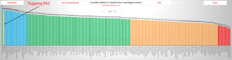

Позавчера привезли мне усилитель Topping PA5 (из-за купонов и скидки, вместе с таможенным сбором получилось чуть меньше 25 тыс руб), который не так давно слегка обсуждали. Напомню, у него довольно выдающиеся параметры, сравнимые с Пьюрифай Аудио, причем в тестах по 160 усилителям он занял 2 место уделав усилители на основе плат Пьюрифай Аудио, а также моноблоков.
Включить пока не могу из-за входных балансных TRS разъемов, но переходники TRS-XLR мама для XLR папа-XLR мама кабелей и кабели TRS-XLR мама ожидаю в течение нескольких дней.
https://aliexpress.ru/item/400038817671 ... aa6J4B0Pzм
https://aliexpress.ru/item/33033348757. ... IAQAvD_BwE

Очень рекомендую прочесть данную дипломную работу, любезно предоставленную Dysindich в ветке viewtopic.php?p=19632#p19632
На всякий случай прикреплю файл и здесь.
Гораздо ранее я писал, что глубокая ООС делает воспроизведение тусклым, выхолощенным.
Сейчас делаю PFFB на второй плате сабжа этой темы, чтобы сравнить в лоб и характеристики и звучание.
В усилителе, который Вы приобрели, однозначно введена очень глубокая внешняя ООС.
Поэтому очень хотелось бы от вас получить тоже сравнительный анализ звучания.

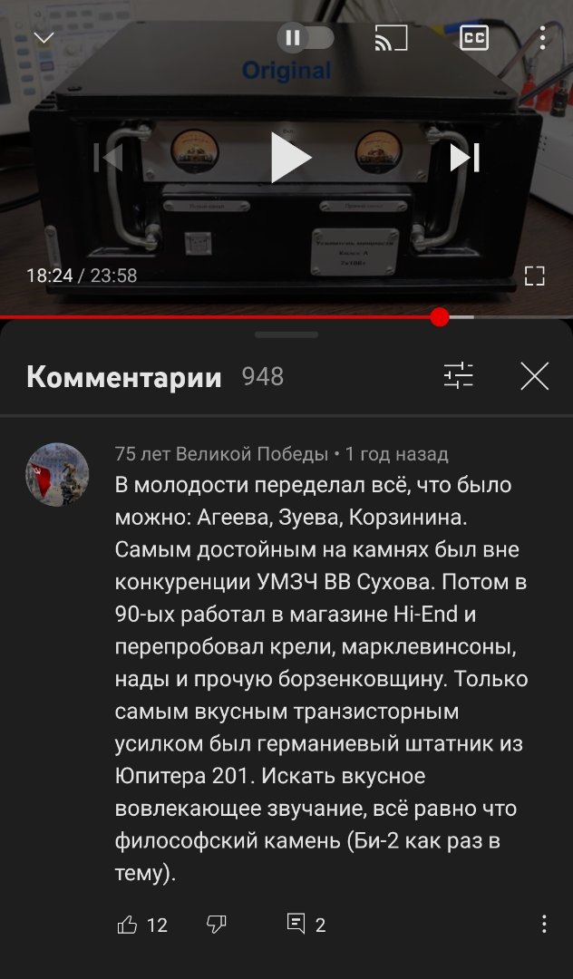

Просматривал сейчас видео, читал комментарии..
