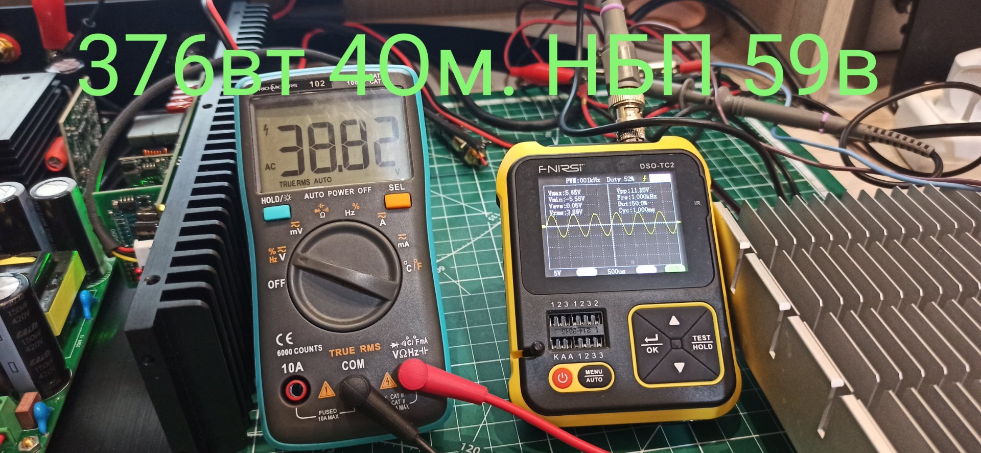

Немного апну тему :D

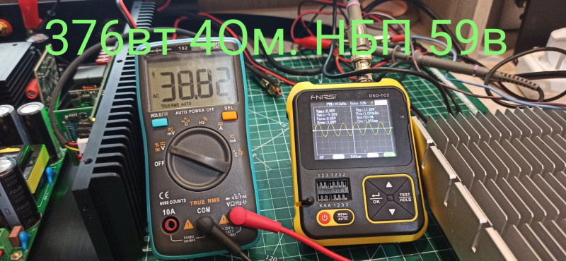

Собрал очередной оконечник на платах 2,061, нечего нового.
Первое мое двойное моно. Мощности 750вт на два канала 4Ом, до искажения синуса.
Немного повысил выходное напряжение до 59вольт. Это дало небольшую прибавку в мощности.
lexey
Самоделкин
Сообщения: 279
Репутация: 230
Откуда: Усть-Каменогорск
Аудио система: :
Сообщение lexey »

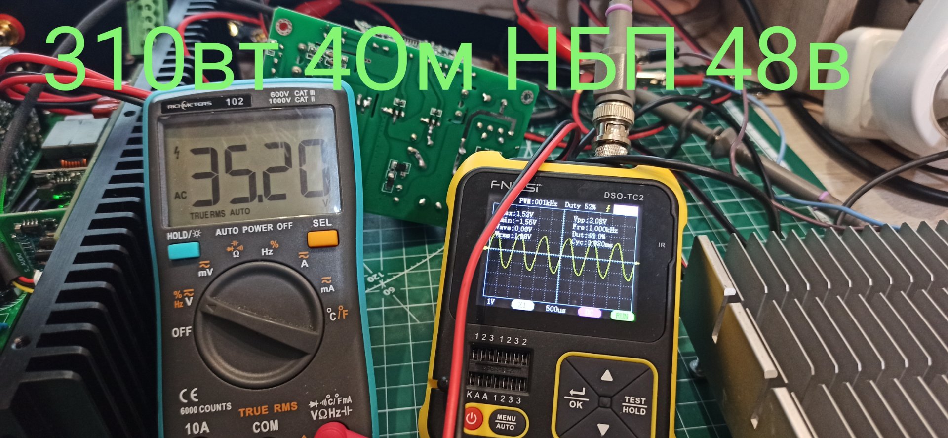

Замеры делал на не очень точных приборах, по этому прошу считать результаты условными.

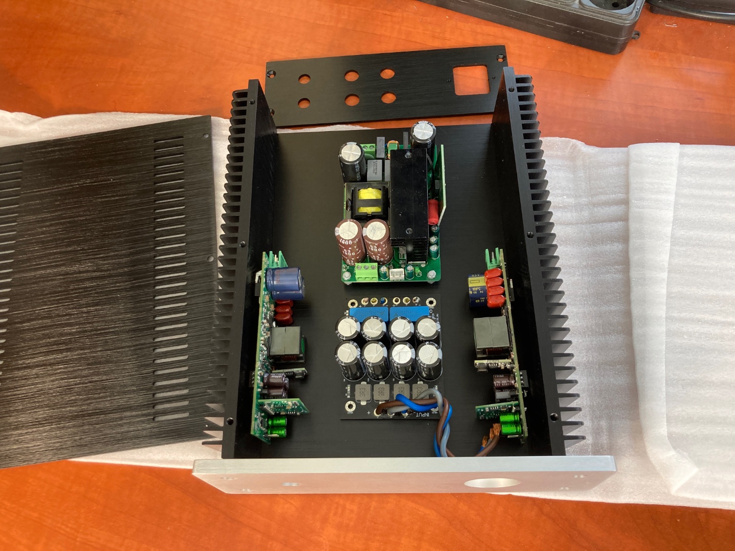

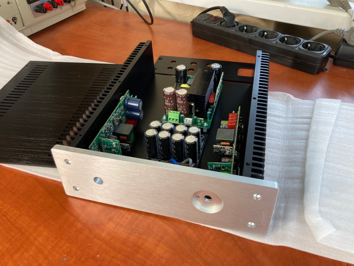

Репутация: 2937

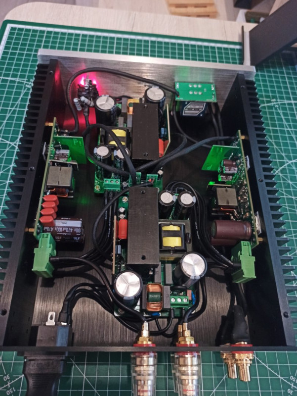

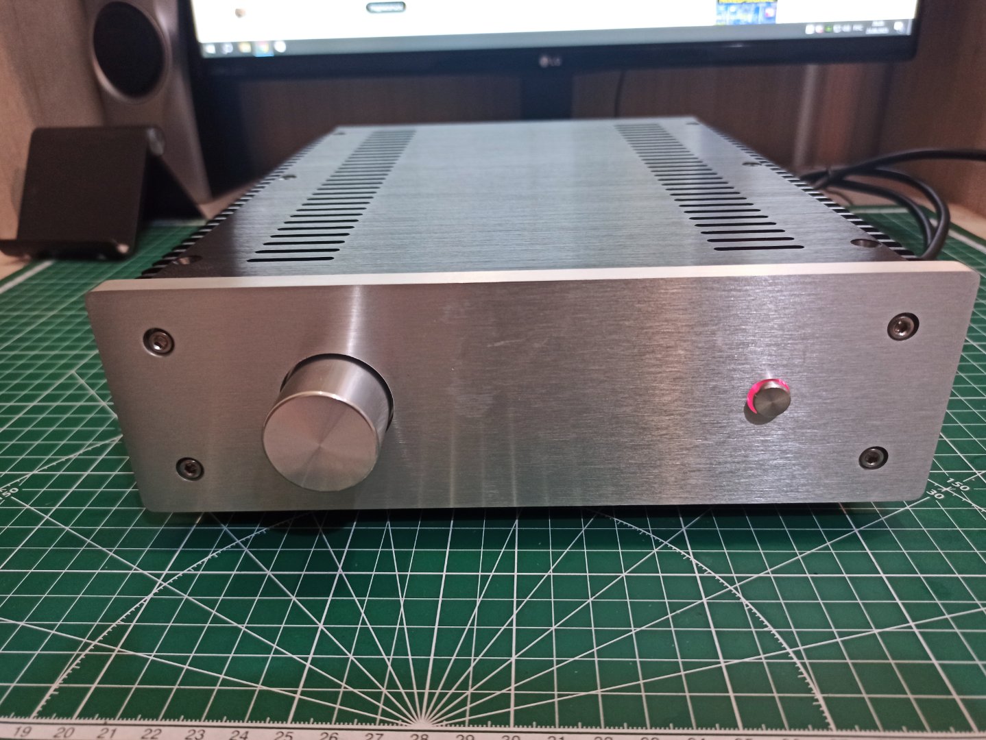

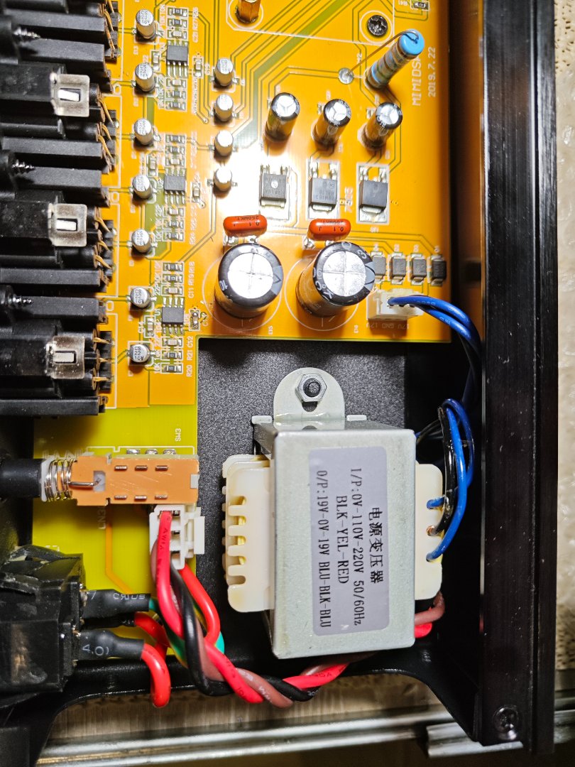

Приехал корпус, буду собирать усилитель. Пока думаю что и где разместить.
Корпус покупал здесь

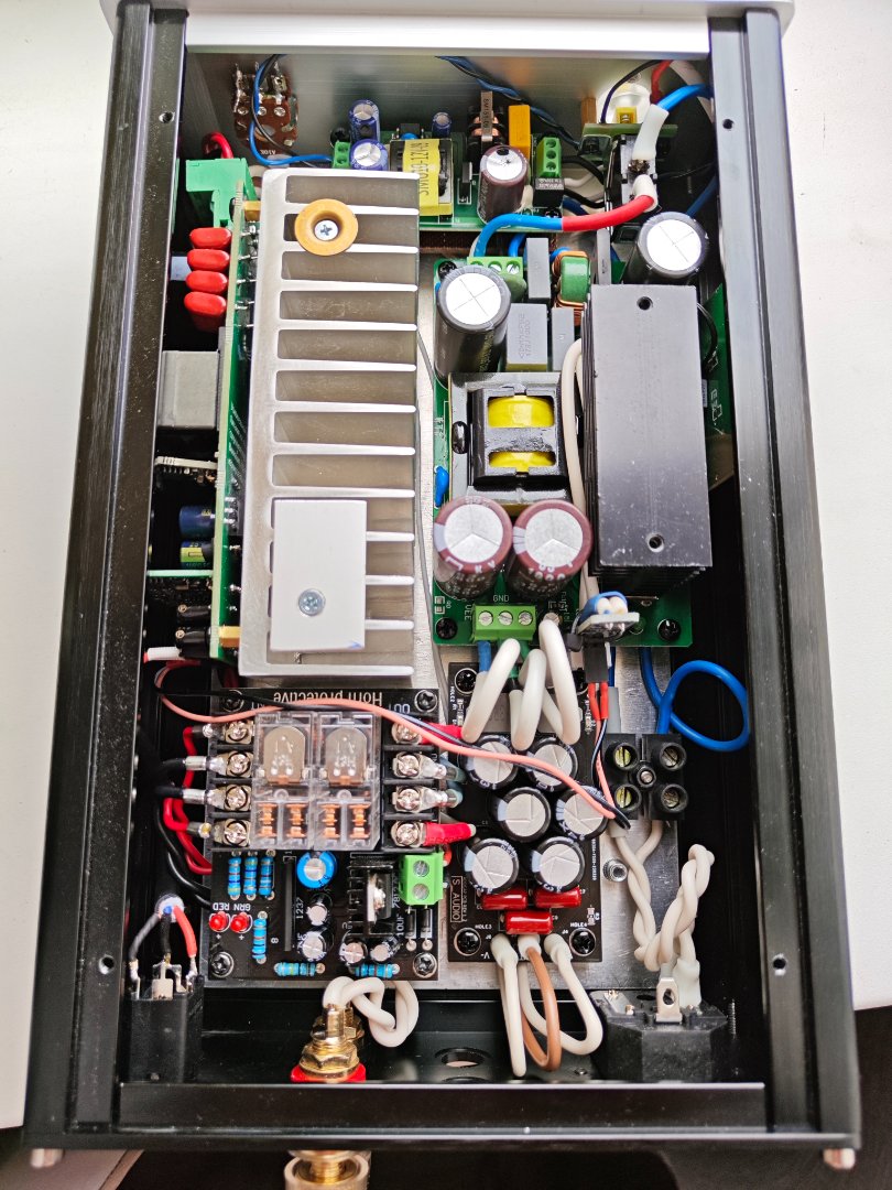

moneron
Сообщения: 92
Стаж: 5 лет
Откуда: Odessa
Аудио система: DIY MP3
Сообщение moneron »

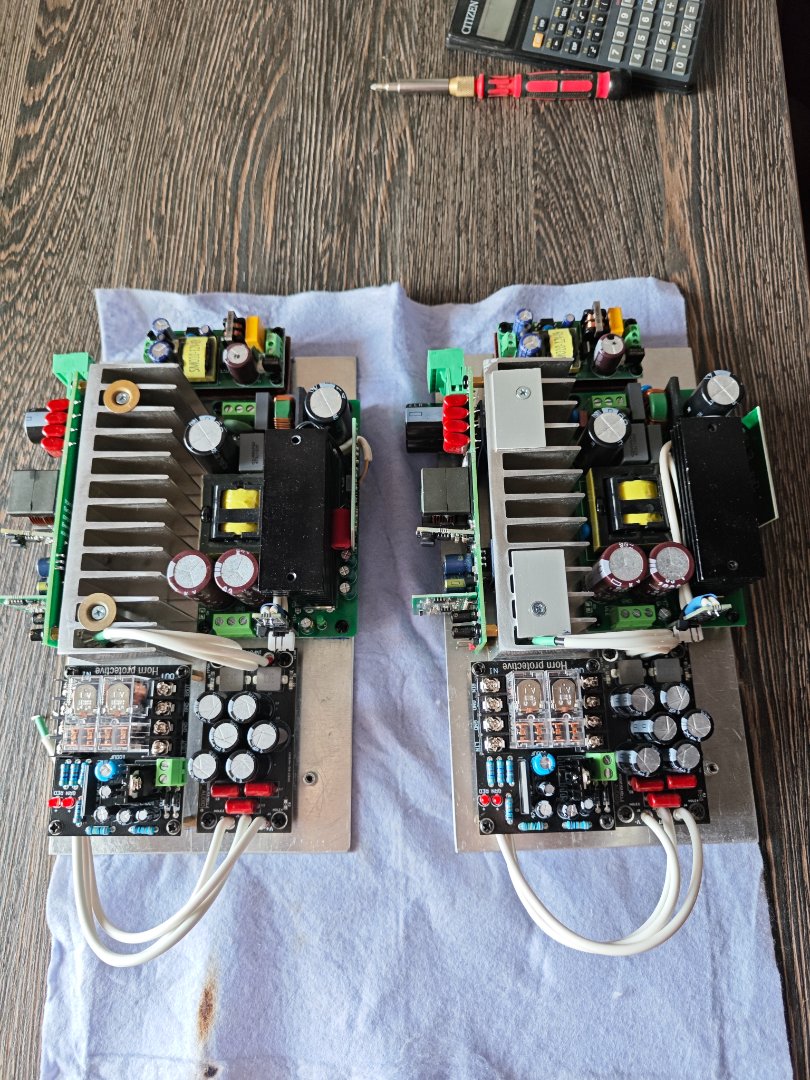

Пришлось пересобрать моноблоки и установить защиту по выходу. В одном канале при включении наблюдался небольшой треск. Защита срабатывает через 3 сек. и треск при включении не слышно.
Осталось побороть фон по входу. Входы балансные, регулятора громкости нет. Кабели балансные, не длинные. Если источник не подключен, фона практически нет. Подключаю источник, появляется фон. Скорее всего 100 Гц. Проблема не в источнике. Другие усилители не фонят.
Кто какие методы применяет? Поделитесь наработками! Чего землить? По входу.

Балансный сигнал нужен, с телефона никак. Можно попробовать перепаять в небаланс, и попробовать, но идея то другая.

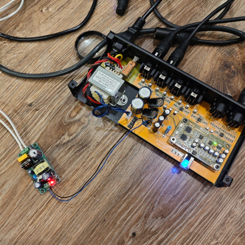

Хочу по входу подключить DSP, уже приобрел amc dsp24, но фон портит всю картину.
Репутация: 2937
Подключите просто небалансным подключением и проверьте.

Давно имею проблему качественной фильтрации НЧ канала. За несколько лет проб и ошибок удалось как-то решить вопрос (активный ФНЧ). Сейчас пробую класс Д. И на форуме увидел тему, которая меня сильно заинтересовала.
viewtopic.php?t=1503
Но автор темы как-то не выходит на связь. Поэтому пришлось искать подобное готовое решение. Поиск по предложениям на рынке альтернатив не выявил. amc dsp24. Я не специалист в этой области, и какие-то средства разработки искать не было смысла, нужно было готовое решение. Могу сказать что функционал выше крыши. Но реализация по железу, не впечатлила к сожалению. Я естественно, наплевав на гарантию, этот dsp сразу вскрыл :) Но что есть то есть. Может со временем найду мастера который сможет его перепахать. Пока использую как есть. Конденсаторы китайские по питанию поменял на приличные.
Сама реализация питания вызывает вопросы.
moneron писал(а): 11 сен 2023, 23:38 Осталось побороть фон по входу. Входы балансные, регулятора громкости нет.
Если металлические части корпусов усилителя и источника соединить проводником, фон остаётся?
Я так понимаю в усилителе в розетке 220В контакт защитного заземления ни куда не подключён?

uriy писал(а): 12 сен 2023, 11:01
Ещё не соединял корпуса надо попробовать! Спасибо. Заземления в розетке нет. Я его не распаиваю. И стараюсь что бы по земле устройства не соединялись. В разветвителе на пять розеток, убрал перемычку на землю.
