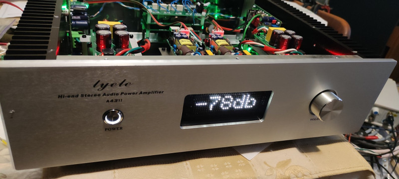

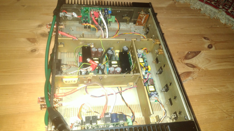

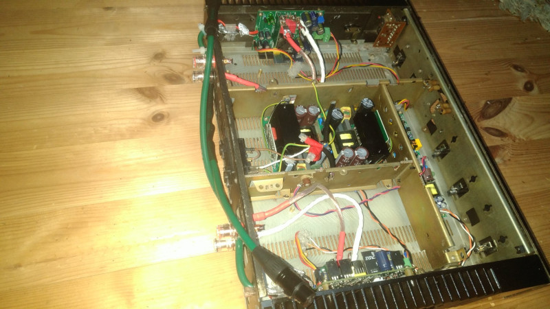

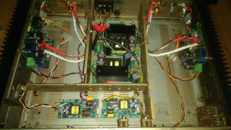

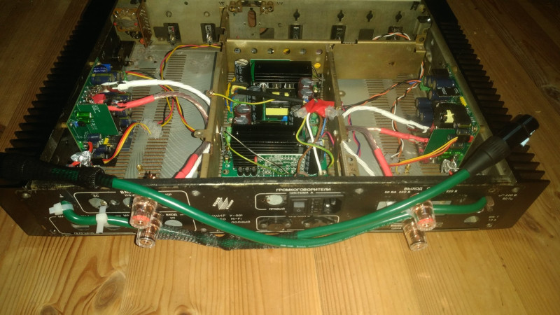

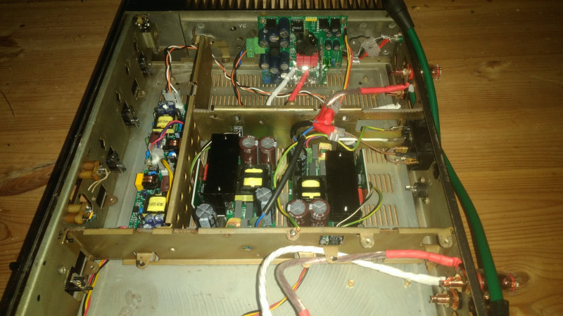

Наконец-то сегодня утром и я послушал третью версию nCore с новым модулятором. Вторая версия у меня была летом, так что сравнение только по памяти. Причем это фактически первое полноценное включение для прослушивания, возможно далее еще что-то поменяется. Разница есть, но не в разы. Немного лучше контролируются низы, на еще меньшем количестве треков стал замечать сибилянты, тарелки стали звонче и приятнее на слух. Общее впечатление - все комфортнее, чем мой предыдущий усилитель.
Немного о конструкции. Удачно подвернулся мне полноразмерный корпус, захотелось в него перекинуть имеющуюся на тот момент v2, потом решил добавить РГ, потом полноценную защиту потом еще и еще... В результате оказалось: ncore v3.06, селектор входов + РГ им.Никитина в исполнении serglobo, два основных БП и два мелких +/-15В, дополнительная фильтрация основного питания.
Кроме коруса, пришлось допилить и сам РГ, и его комплектный БП под мое видение концепции идеологически верного усилителя.
Т.к. радиаторы основных БП весьма тепленькие, предусмотрена возможность частичного теплораспределения дополнительными алюминиевыми уголками на основной радиатор.
Пока это все выглядит вот так: и вот так: Пока так и слушаю, без верхней крышки. Вживую индикатор смотрится гораздо еффектнее: нет засветов на тонированном стекле. Яркость индикатора немного великовата, но для ее уменьшения надо разобрать половину усилителя, я к этому пока не готов
В общем - мне нравится.
На всякий случай для ярых ценителей красоты - проект еще не закончен, по мелочам будет допиливаться и окультуриваться, поэтому и без верхней крышки.

Я не понял что у вас за версия такая Никитина
У него вроде узкие платки, или вы сами паяли?

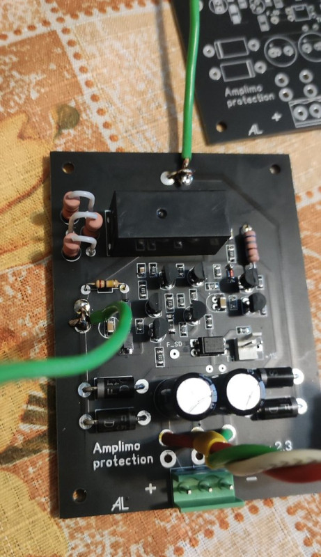

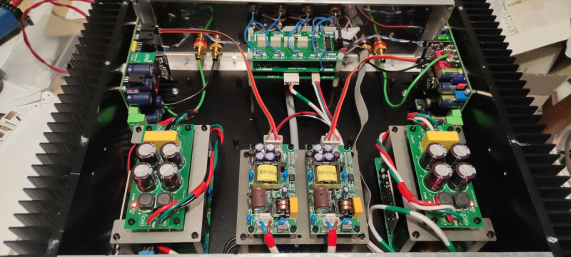

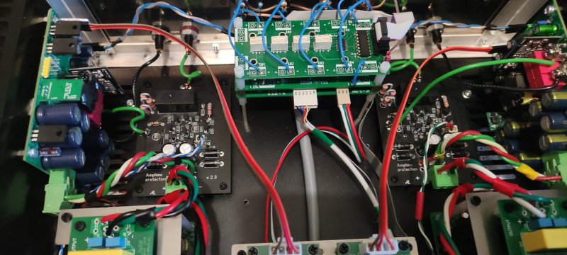

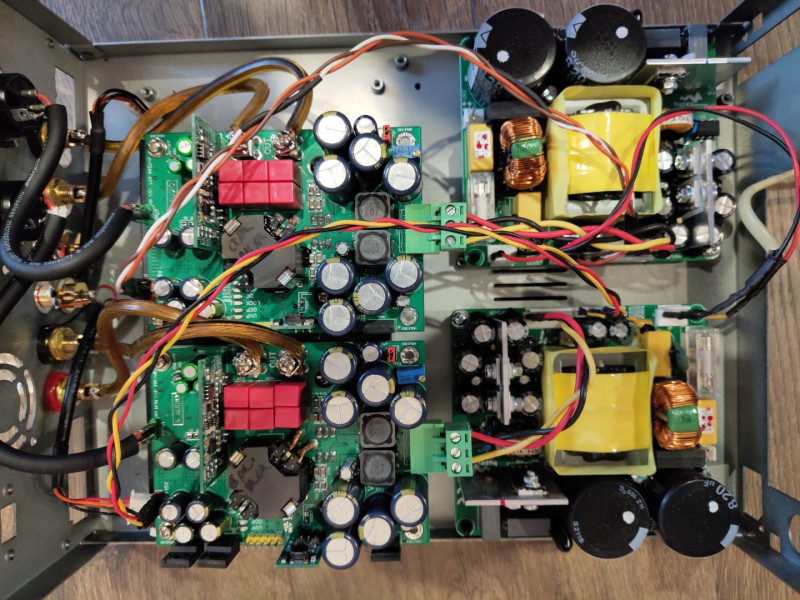

убрал платы защиты и установил защиту от Юрия на БП GHXAMP 500 Вт.
для удобства, публикую пост, в котором собраны ответы на вопросы за период существования темы.
СТОИМОСТЬ И КОЛ-ВО КОМПЛЕКТУЮЩИХ
Комплектующие для усилителя:
1 плата усилителя class d версии 3, 2шт. 125+125=250$
Покупал https://forum.v-mire.net/viewtopic.php?f=58&t=864
платы защиты 2шт 4$
2 корпус Кумир У-001 Размер усилителя (ШхВхГ): 460х90х360 мм
3 xlr провод вместо отдельных разъемов на усилителе 14.39$ 2шт https://aliexpress.ru/item/32906516802.html
4 блок питания 2 шт GHXAMP 500 Вт 48в US $32.36+32,36=64,72$ (мне обошлись 29.33+22.71=52.04)
https://a.aliexpress.com/_9iWa4x
5 разьемы клемы для акустики 15$ (мне обошлись 7$) AUDIOCRAST B001 Чистая медь 99.998% https://aliexpress.ru/item/32728761519.html
6 блок питания +-15в 2шт https://aliexpress.ru/item/33014069840.html 7$+7=14$
7 кабель питания 220в 15$ (мне обошолся 8.59$) https://aliexpress.ru/item/33036795569.html
8 термопаста Thermal Grizzly Kryonaut https://aliexpress.ru/item/4000463206277.html 5$
9 дистанцирующие втулки высотой 5мм.
10 провода медные луженые от БП для компьютера.
11 кнопка включения с предохранителем 1$
12 провод от усилителя до разьемов 16$ (мне обошолся 7.09) https://aliexpress.ru/item/4001142939697.html
общая стоимость 399.11$ (мне обошлось 363.11$)
МНЕ ОБОШЛОСЬ ЭТО ЗНАЧИТ ПОКУПАЛ С КУПОНОМ НА 7 ИЛИ 3$ + были распродажи. купоны для новых пользователей, чтобы им воспользоваться нужно создать новый аккаунт и заказывать в приложении.
ПОДХОДЯЩИЕ КОРПУСА ОТ СОВЕТСКИХ УСИЛИТЕЛЕЙ (подбирал по размерам радиаторов)
размер платы clone ncore 3, 100.33-73.66
Кумир У-001, ПУЛЬСАР У-001 Размер усилителя (ШхВхГ): 460х90х360 мм (ИСПОЛЬЗОВАЛ ЭТОТ КОРПУС)
АМФИТОН-У-002 Размер усилителя (ШхВхГ): 390х88х390 мм
АМФИТОН 25У-202С Размер усилителя (ШхВхГ): 387х88х390 мм
АМФИТОН 50У-202С Размер усилителя (ШхВхГ): 387х88х390 мм
Амфитон 75У-202С Размер усилителя (ШхВхГ): 390х85х375 мм
Трансляционный усилитель "100У-101" Габариты усилителя 470x140x360 мм.
сравнительное тестирование ice power (smsl a6 цап+встроенный ICEpower50ASX2), clone ncore (smsl a6 как цап)
долгое время слушал clone + акустика onkyo d-302e, сильной разницы (эффекта вау) не было, недавно приехали yamaha ns-1000m и стало все на свои места.
в моем случае однозначно ncore играет лучше с yamaha ns-1000m.
инcтрументы висят в воздухе,
вокал как в живую, можно определить куда певец повернул голову.
четкая детальная, широкая и глубокая сцена,
объемность (ice power звучит плоско),
стереоэффекты потрясающие, слушая kate bush (альбом Aerial) в одной из песен на тебя летит пчела, до этого слушал на onkyo d-302e (такого эффекта не заметил)
слушая pink floyd (1970 Atom Heart Mother) в одной композиции заводится и уезжает мотоцикл, четко видно (слышно))) куда он едет.
Мое видение по сборке:
1 решил не устанавливать на задней стенке статичные xlr разъёмы, купил 2 провода MCINTOSH 2328, отрежу один конец, второй припаяю к плате усилителя

какая то защита акустики предусмотрена? есть какое то управление бп?
ответ
Есть внутренняя защита и есть выход на отключение БП На борту UVP_V+, UVP V-, UVP_Vop+, DC, OTP, OCP, STBY
вопрос
возращаясь к вопросу про платы защиты. Стоит их покупать или как вариант поставить ограничитель для регулятора громкости или подписать на регуляторе мощность 100вт к примеру, чтобы больше не выкручивать дабы избежать разрушения ас.
ответ

зачем нужны платы защиты АС
ответ
Внешняя защита АС выполняет сугубо определенные и конкретные функции:
1. Защита АС от постоянки.
2. Задержка подключения АС при включении и быстрое отключение АМ при выключении усилителя для исключения щелчков в АС.
Плату защиты АС рекомендую поставить однозначно, потому как уже были случаи прохода постоянки на выход усилителя, что означает быстрый нагрев обмотки катушек динамика и их перегорание - потеря динамиков, стоящих много денег с призрачной перспективой ремонта или восстановления.

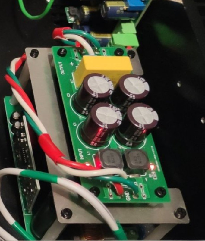

зачем нужно использовать отдельный блок питания для одной платы усилителя.
ответ
Два БП делают не только (и не столько) для уменьшения взаимопроникновения каналов, а для правильной организации земли.
Попробуйте сделать усилитель на одном БП без земляной петли.
ответ

Провода все будут окультурены и эти жуткие клеммники будут безжалостно удалены, правда?
- Сообщения: 190
- Репутация: 104
Провода питания минимум 4 квадрата, и как можно короче, БП лучше подвинуть ближе к усилительным модулям.
Тут подход как классу АБ не прокатит, эти усилители, я имею в виду качественные класс Д, любят низкое сопротивление и индуктивность шин питания.
- Сообщения: 340
- Репутация: 195
4 квадрата минимум? Мне кажется 2,5 с головой хватит.
- Сообщения: 190
- Репутация: 104
Кашу маслом не испортить.
- Сообщения: 395
- Репутация: 74
Тогда 8 квадратов ещё лучше, так?
Так! Однако, как реализовать коммутацию таких ломов ? Каким образом организовать конструктив подсоединения к плате, чтобы не растерять все теоретические посулы , превратив идею в фикцию?
(главное чтобы каша с маслом не превращалась в масло с кашей. Гораздо важнее обеспечить минимальную длину поводника, нежели стремиться невероятно увеличить его сечение)

Граждане, не маньячте. Провода питания можно и 0,75. В режиме спокойного прослушивания по этим проводам течет ток не более 1А. Если наваливать- тот микро-наноскопический эфект, что дадут провода будет полностью нивелирован другими факторами.
Намного полезнее использовать наконечники для проводов и оптимизировать их по длине. Полезно так же свить их косичкой.

Все время хотелось мне сделать полноценную нормальную защиту АС для этого усилителя. Нормальную - это которая действительно (а не формально) отключит АС при аварийной ситуации и при этом с минимальным негативным влиянием на звук. Оценив разные варианты и не сумев уменьшить свои хотелки, приступил к очередному витку модернизации.
Т.к. большая выходная мощность усилителя мне не нужна, разумным было начать с уменьшения напряжения питания БП с +/-50В на +/-35В. Китайцы прислали с выходными кондерами на 35В, спор ничего не дал (типа пришлите видео, как оно не работает). Заменил на Панасы ФЦ, заодно уменьшил уровень перехода в пакетный режим; при этом напряжение стало +/-37В. Пока БП ехали развел и заказал печатные платы защиты и реле. В итоге вышло так: Что тут имеем: реле отключает АС при постоянке на выходе и при сильном перекосе плеч питания, есть задержка включения АС при подаче питания (у меня был слышен небольшой щелчок при включении). Предусмотрена нагрузка усилителя до срабатывания реле и защитные отбойные диоды. В важных местах (входной ФНЧ и времязадающий) использовал смд керамику. При срабатывании защиты отключается БП. Тестовые включения прошли успешно и сегодня закончил имплантацию плат защиты в усилитель. Заодно заменил выходные терминалы на KLEI Naked Harmony Binding Post. Избыточно ли это решение? Отчасти да. Но, по моему мнению, защита должна быть полноценной и независимой от других частей усилителя.
