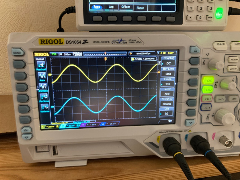

Сделал замер мощности на новом блоке питания с напряжением питания 25 Вольт.
4 Ом - 56 Вт
8 Ом - 28 Вт
4 Ом - 56 Вт
8 Ом - 28 Вт

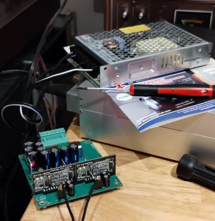

Добрый день, БП Mean Well LRS-150-24 регулируется встроенным потенциометром до 30.6 в
Правда , я пока проверял без нагрузки

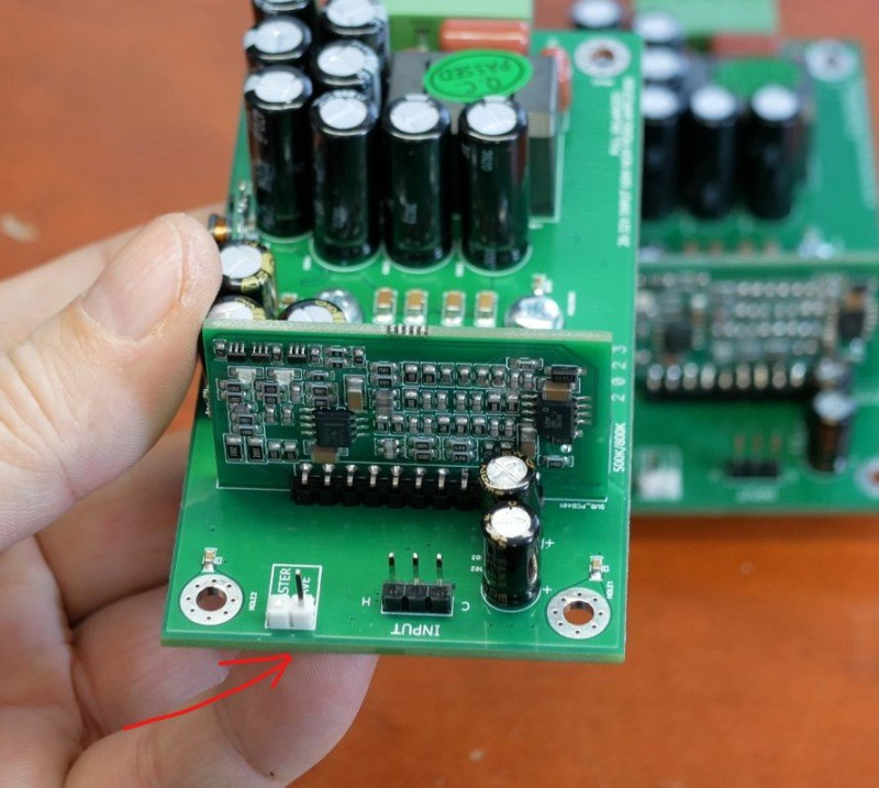

Добрый день!
Подскажите, приз, каким образом нужно нужно выполнить коммутацию двух моно-плат по разъёму "Master - Slave"?
И вообще, для чего этот функционал реализован на моно-платах?
Yurij
- Сообщения: 48
- Стаж: 3 года
- Репутация: 8
- Откуда: Алтайский край
В смысле? - это два моноблока, два канала левый и правый, здесь нету мастер и слейф

Я поэтому и спрашиваю - "вот это для чего?"Yurij писал(а): 26 фев 2024, 16:01 В смысле? - это два моноблока, два канала левый и правый, здесь нету мастер и слейф

Сразу не понял вашего вопроса, я думаю автор объяснит для чего этот разъем

В первом сообщении темы расписано, зачем соединять Master/Slave моноплат
- Репутация: 2940
Подключите Slave + Slave, синхронизация уменьшит потребление плат.Виктор Е. писал(а): 26 фев 2024, 15:58 Добрый день!
Подскажите, приз, каким образом нужно нужно выполнить коммутацию двух моно-плат по разъёму "Master - Slave"?![]()
- Сообщения: 1518
- Стаж: 5 лет 11 месяцев
- Репутация: 1301
Александр уже все рассказал, спасибо!

Первый отзыв, сначала честно говоря непривычно было, даже разочарование, но примерно через час всё лучше и лучше, или привык или конденсаторы сформировались, бас стал собранный, упругий, в конце я слушал Yello, охринел,
Как то так, звучание больше ламповое, нет транзисторного призвука, но бас уж точно не ламповый, ахриненный!
И ещё, с этим БП нет клиппинга, о котором здесь писали, может на каких-то записях появится, отпишусь

Всё таки на записях с большим диапазоном сегодня замигал, и было лёгкое заикание, но это на самом максимуме при 27в питания, поднял сегодня до 29в послушаю
Но на этой громкости я да и многие нормальные пользователей вряд ли будут использовать
