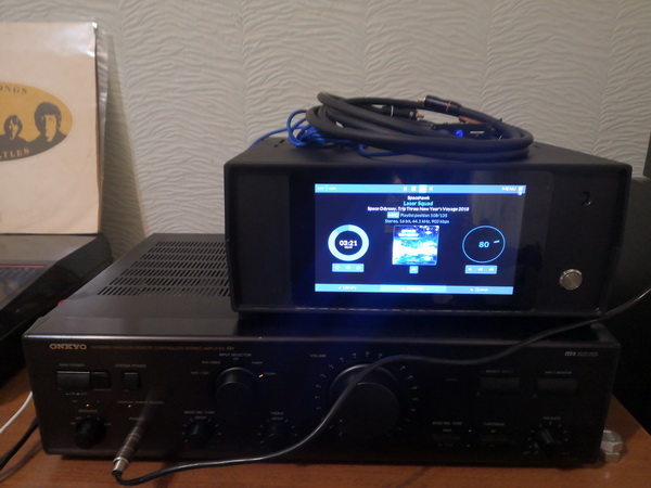

sivanko писал(а): 15 окт 2021, 13:24 После установки драйверов, не факт что родных, на экране размытый квадрат и никакой реакции ни на мыша, ни на тач...
а какую систему ставишь? для волюмио оно и нафиг не сдалось... все с телефона управляется легко
sivanko
Сообщения: 102
Стаж: 4 года 7 месяцев
Репутация: 30
Откуда: Миргород
Аудио система: Кенвуд ресивея, Джемикс акустика. 6п3с однотакт, 4а28
Сообщение sivanko »
Volumiо, можно и с телегафа... Можно мышкой. Если тач есть почему не использовать? К телефону тоже мышку можно прицепить, но почему-то все в тач тыкают...
Starky
Сообщения: 154
Сообщение Starky »
sivanko писал(а): 18 окт 2021, 21:35 Volumiо, можно и с телегафа... Можно мышкой. Если тач есть почему не использовать? К телефону тоже мышку можно прицепить, но почему-то все в тач тыкают...
просто смотри... у тебя малинка. в нее питание воткнуто. к ней кабель толи ЮСБ толи RCA (в зависимости от того как используешь)... ее чем меньше руками трогаешь тем стабильней работа - ниче не отваливается контакт хороший... а начинаешь ее пальцами тыкать. двигать - фигня получится... а с телефона. через приложение удобно и с флешки и по сети и интернет радио... да и телефон все равно всегда в кармане... достал и включил... ненадо к самой малинке подходить...
а мышку к телефону я не предлагаю подцеплять. чет ты перегнул...
у экранов для малинки (тех что я видел) картинка - ГАВНО... у бюджетного телефона НАМНОГО ЛУЧШЕ...

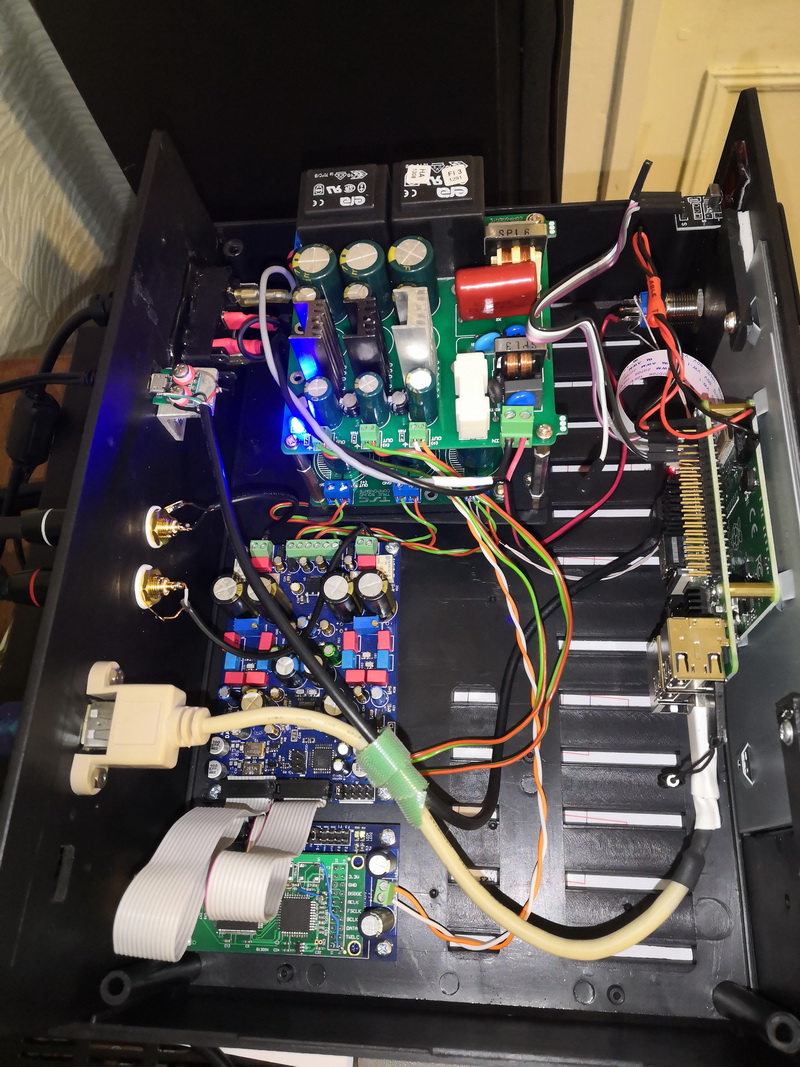

Ну телефон то может и удобно :)
Но например малинка может и без сети работать как плеер,И если все собрано нормально то хоть ее труси ничего там не отходит.
Я себе еще и пульт инфракрасный добавил для удобства переключения треков и регулировки громкости.
И не надо таскать с собой телефон.
А папки с музыкой можно и через экранчик добавить без проблем в список проигрывания как и остальное управление.
Ну хочет человек иметь экранчик...
Starky
Сообщения: 154
Сообщение Starky »
RUS_D писал(а): 18 окт 2021, 23:34 Ну телефон то может и удобно :)
Мне давно сложно представить квартиру или дом без сети...
а уж коли сеть есть то подключить к ней малинку - вообще никаких проблем
По моему мнению. небольшой тач, установленный где-то там, а не в кармане - элементарно неудобно, да и вечно светящийся экран мне комфорта не добавляет... кстати пульт при управлении с телефона не актуален вообще
по моему мнению малинка хороша именно своей миниатюрностью... в любом другом случае я использую решения другого формата

Очень знакомые платы :)
RUS_D
Умелый
Сообщения: 193
Репутация: 188
Откуда: Украина, Полтава
Сообщение RUS_D »
rzaglinskij писал(а): 24 дек 2021, 11:52 Очень знакомые платы :)
Мир тесен :)
rzaglinskij
Сообщения: 59
Репутация: 11
Откуда: deleted
Сообщение rzaglinskij »
RUS_D писал(а): 25 дек 2021, 09:12 Мир тесен :)
Напишите мне, вышлю список, что заменить чтоб улучшить качество звучания. гарантирую, Вы будете удивлены.

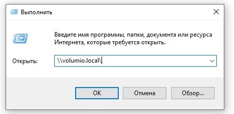

Подскажите пожалуйста, хочу подключить к rapsberry ssd, как закидывать файлы на ssd по сети через volumio?
Сообщения: 4230
Стаж: 14 лет 4 месяца
Репутация: 2814
Если по сети нужно закинуть файлы с компьютера на Raspberry под управлением volumio, то вбиваете на компе \\volumio.local\ и закидываете.

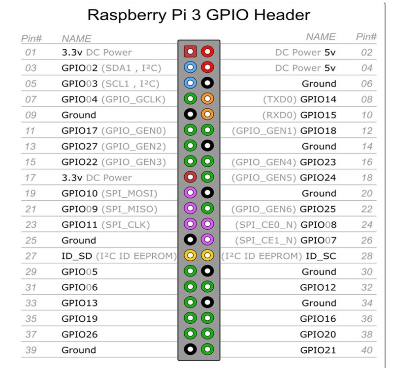

Приветсвую, такой вопрос, подскажите, на какие контакты подключить питание для rapsberry pi 3 на gpio?
Сообщения: 4230
Репутация: 2814
2 и 6 можно
