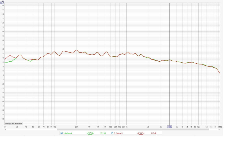

Сообщение marooned »
XIAN писал(а): 02 май 2025, 09:37 Перегруз і є - кліппінг
Зроміло. Скажіть, як впливає кліппінг в данному випадку на відмінності графіків в басовому діапазоні? І шумова полка приміщення напевно впливає однаково на обидва записи і не може бути причиною. Для наглядності закинув ті ж самі записи в Rew.

marooned писал(а): 02 май 2025, 14:34 Скажіть, як впливає кліппінг в данному випадку на відмінності графіків в басовому діапазоні?
Кліпінг відбувається в частинах запису де більше всього енергії, а це як раз бас. В конкретно вашому випадку думаю різниця в чомусь іншому
marooned писал(а): 02 май 2025, 14:34 І шумова полка приміщення напевно впливає однаково
Якби це була безехова камера, то так. В звичайному приміщенні сильно впливає на заміри. Пробуйте записувати "тишу" і кілька разів без змін, і дивіться різницю.
А що у вас за АС?
Виставте поменше диапазон по вертикалі в REW - 50дБ загалом, наприклад.

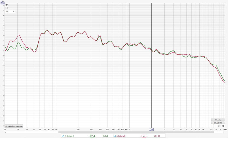

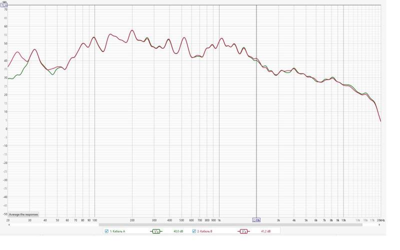

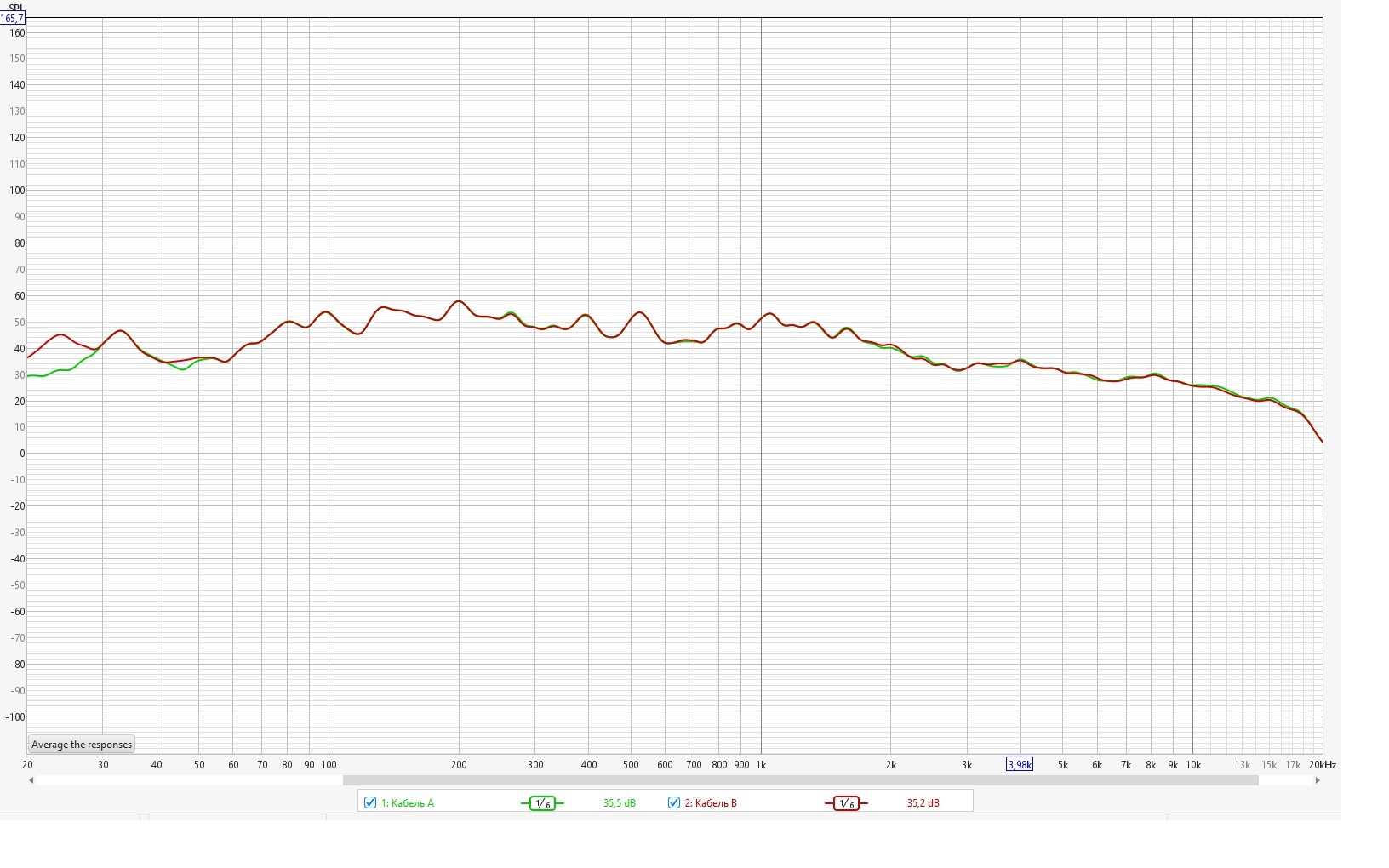

XIAN писал(а): 02 май 2025, 16:53 Виставте поменше диапазон по вертикалі в REW - 50дБ загалом, наприклад.
Ось. І ще два записи зробив іншого твору з тими ж міжблоками, намагався без кліппінгу, скинув у ПП. АС монітори чотирьохсмугові.

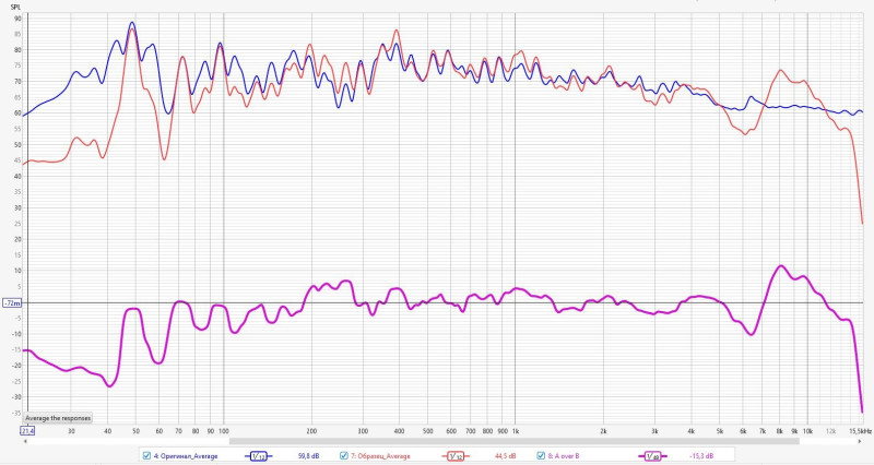

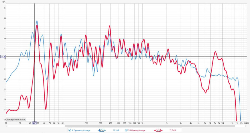

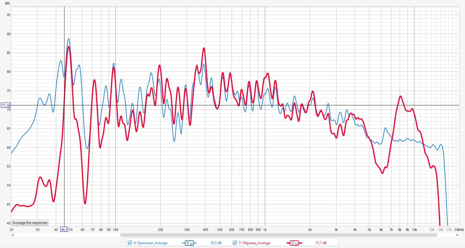

Для удобства сравнения, я вырезал звук в формате AAC из MP4 и сконвертил во Flac. То же самое сделал и с аналогичным отрезком композиции из оригинала.
Скачать и послушать можно Тут
Не взирая на: «Мы графики не слушаем» :D , предлагаю сравнить спектрограммы треков и сделать определённые выводы.
Для точности, каждый трек измерялся трижды и усреднялся. Хотя этого можно было не делать, сходимость всех трёх записей идеальная.
Запись в RTA

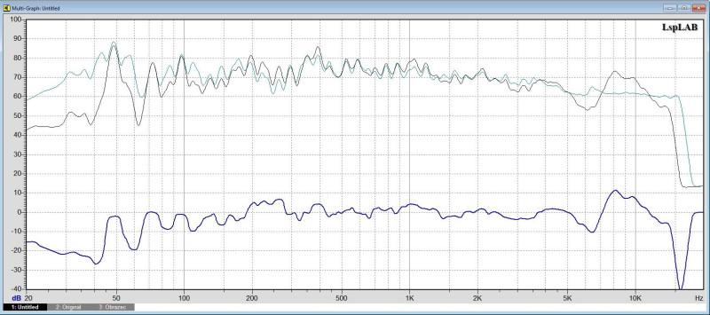

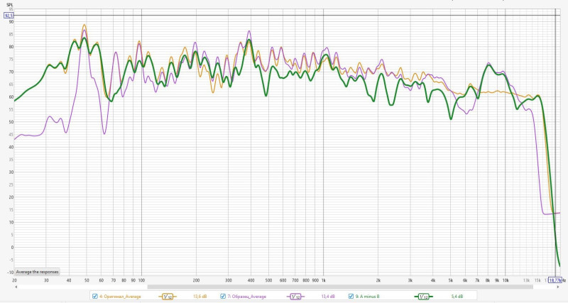

Justas* писал(а): 02 май 2025, 23:38 Для удобства сравнения, я вырезал звук в формате AAC из MP4 и сконвертил во Flac. То же самое сделал и с аналогичным отрезком композиции из оригинала.
Круто, а если вычесть одну АЧХ из другой, то мы увидим АЧХ АС+комната+микрофон?

Послушал.
Суббаса в образце нет, в сравнении с оригиналом. Комната с большой реверберацией (RT60 крайне высока). И это очень слышно, хотя запись образца велась вблизи колонки. Зато, при таких косяках, замена кабелей путём перебора - наше всё :D
Сообщения: 2645
Репутация: 1447
Re: Акустические провода сильно меняют звук, но только в мозгах аудиофилов!
PJK писал(а): 03 май 2025, 00:44 Послушал.
Откуда ему быть, по графику ниже 45Гц резкий спад.
Justas* писал(а): 03 май 2025, 00:53
График я видел :D , но мы же тут должны слушать, а не графики рассматривать (сарказм в сторону удифилов).
