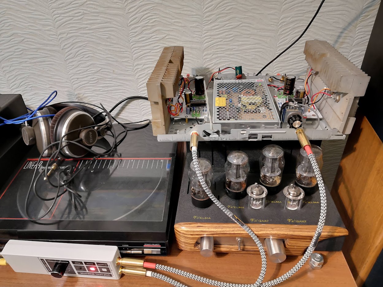

Всем добрый вечер.
Принимайте в ряды владельцев усилителей JLH :)
Форум читаю давно, а зарегистрироваться решил только сегодня .
После прогрева и прослушки усилителя.
Платы лежали уже с полгода, но руки все не доходили до сборки... И вот наконец то собрал.
БП импульсный 24в/8А
Ток покоя выставил 1,4А (радиаторы 50 грудусов)
Сравнение с другими усилками стоящих на полке пока провожу - времени не хватает, да и акустику скорее всего придется поменять в будущем (купить или сделать на ширике)
Звук радует - буду думать над корпусом, пока работает в таком виде :)
транзисторы поставил такие - левая пара 1970г. выпуска :)

Re: Усилитель JLH 1969
О! Поздравляю и узнаю радиаторы от Одиссея ;)

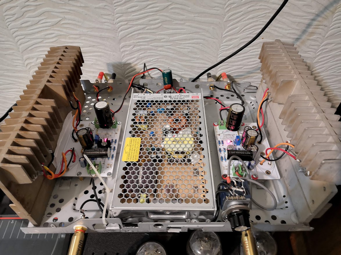

Сообщение RUS_D »
Ага достался мне кусок одисея (сломаная плата усилителей с радиаторами, передняя панель и темброблок
лежал давно ждал своего часа.
Есть у меня и побольше радиаторы, но то пойдут под фоловер Андрэа Чиуфолли, как надумаю собрать зимой (жду транс - мотают).
По усилителю вскоре сяду настраивать его по Спектралабу или Шмелеву.
Если будет интересно - выкину скрины.

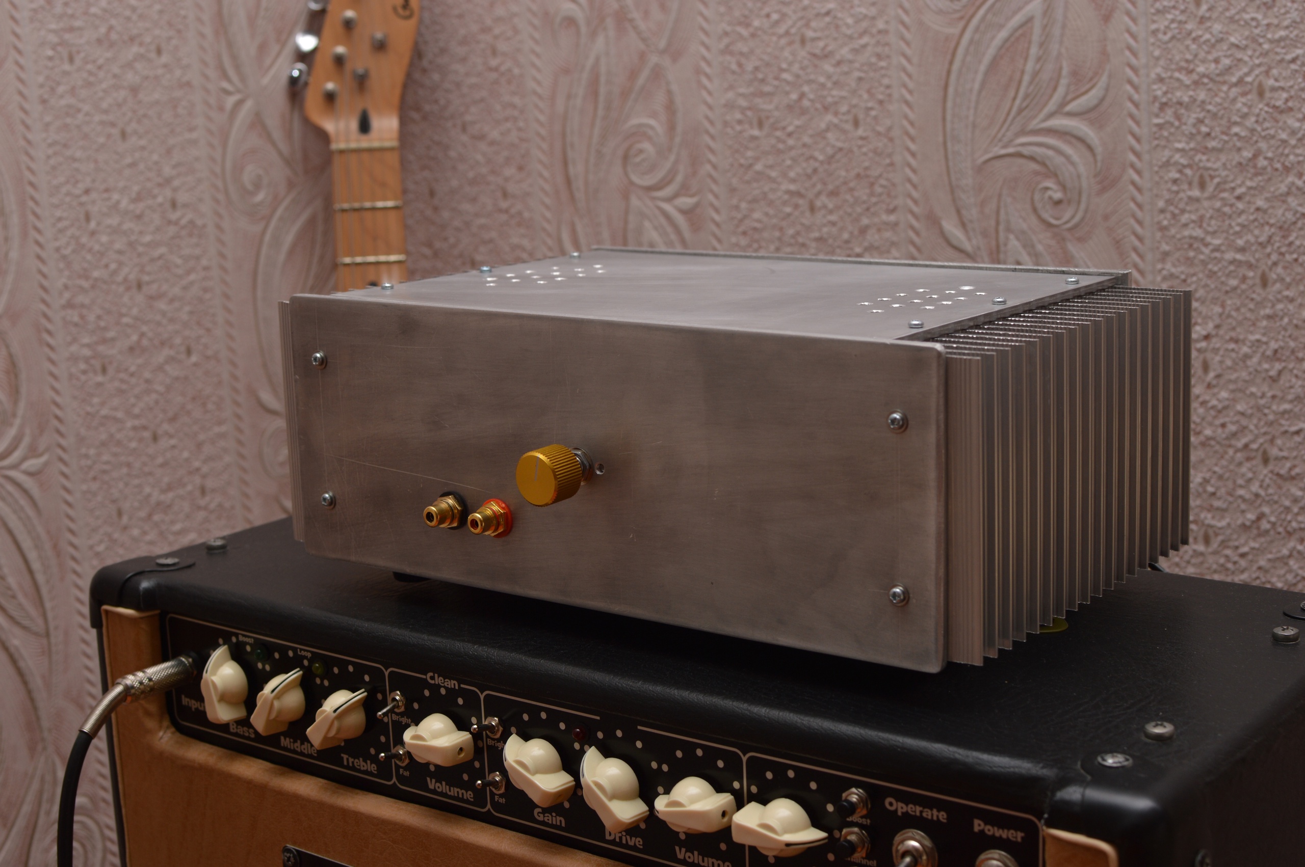

Моя сборка.
Транзисторы в наборе попались с небольшим разбросом: 40, 40, 50 и 57. Пока «к базовой комплектации» добавил только шунты 1мкф на все электролиты кроме выходного, к нему шунтирующие конденсаторы ещё в пути, так же добавил 1мкф на выход импульсника.
Радиаторы использовал размером172х100х40, стенки из алюминия 4мм. Напряжение питания около 24В, ток выставил по 1,3А на каждом канале.
Теперь о впечатлениях. Звук хороший, детальный. Греется сильно, измерить нечем, но по ощущениям градусов 60-70 на корпусе должно быть. Если честно, надеялся что он будет несколько громче, не то чтоб мне не хватает... хватает, но думал что будет запас.
Желания менять транзисторы нет, есть желание сменить акустику))) Ёмкость выходного конденсатора не увеличивал, но вероятно буду.

Pokfor писал(а): 12 окт 2021, 08:08 Моя сборка.
мне два момента непонятны:
1 - зачем RCA входы на морде? только лишние провода
2 - для подключения акустики тоже RCA использованы? зачем? они же не не сильноточные....
морду усилка яб в черный цвет покрасил, ну или шкурить и анодировать
по громкости... а чувствительность акустики какая?

Для моих целей и нужд удобнее когда входные разъёмы спереди.
Мне было проще везде поставить RCA они были и в достаточном количестве. Тут же менее 10Вт выходной мощности, вполне потянут, думаю.
Полировка корпуса не удалась. Материал мне достался мягкий явно не Д16, да и собрать по быстрее хотелось. Думал отдать на покрытие, но вероятнее оставлю как есть.

Pokfor писал(а): 12 окт 2021, 09:52 Для моих целей и нужд удобнее когда входные разъёмы спереди.
в домашних условиях(или в мелкой мастерской) морду проще всего покрасить из баллона черной матовой. а потом еще слой лака. и желательно матового... получится симпатично и износостойко
и еще, вкусовщина конечно, но винтики на морде яб заменил...

Я думал о покраске, но он достаточно сильно греется, как бы запах потом не одолевал.
Вообще планировал ещё финишную отделку и когда буду подпаивать всякие "шунты" разбирать хоть частично но придётся, за одно можно и внешний вид облагородить.
Спасибо за критику.

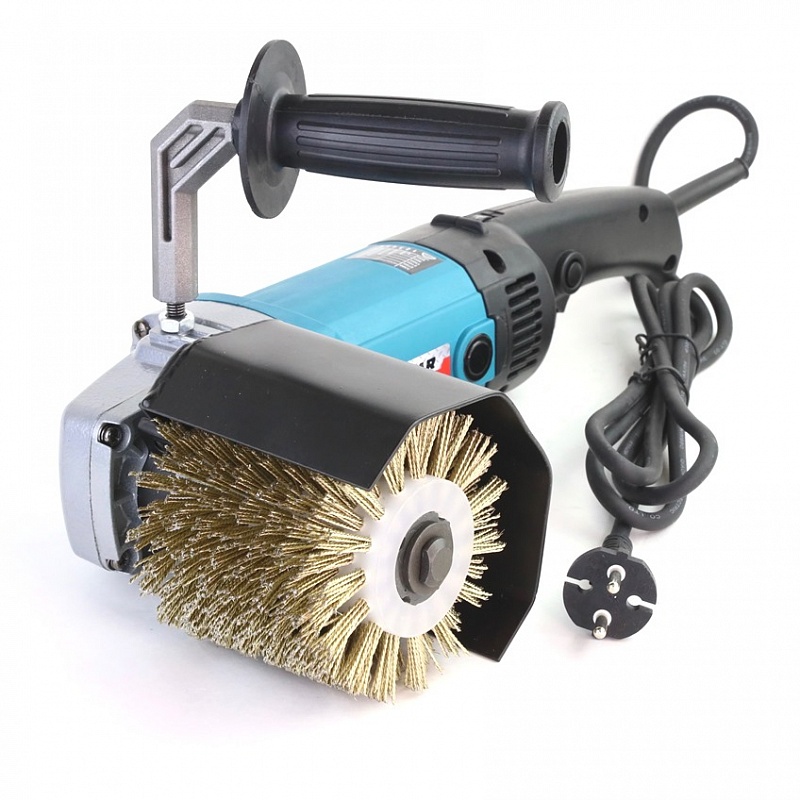

Может кому пригодится при обрабатывании лицевых панелей из мягкого алюминия... лет 10 назад я обрабатывал лицевые панели машинкой для браширования дерева, ставил на машинку жесткую проводочную щетку... получалась ровная поверхность из микроскопических рисок... потом я покрывал панель лаком. чтоб не окислялась...
машинка такого типа
но это довольно морочливо

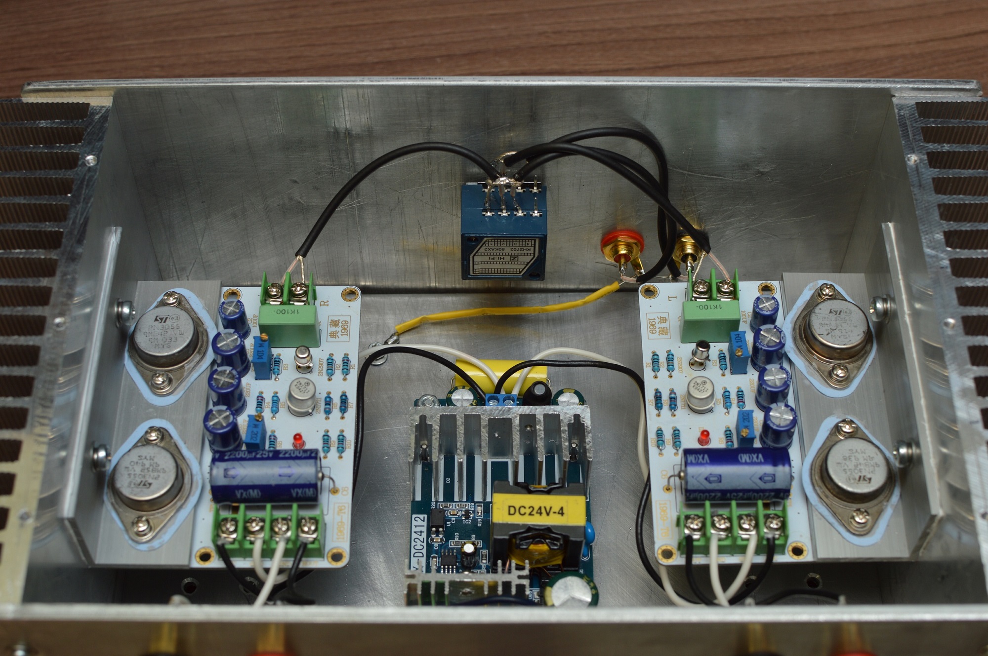

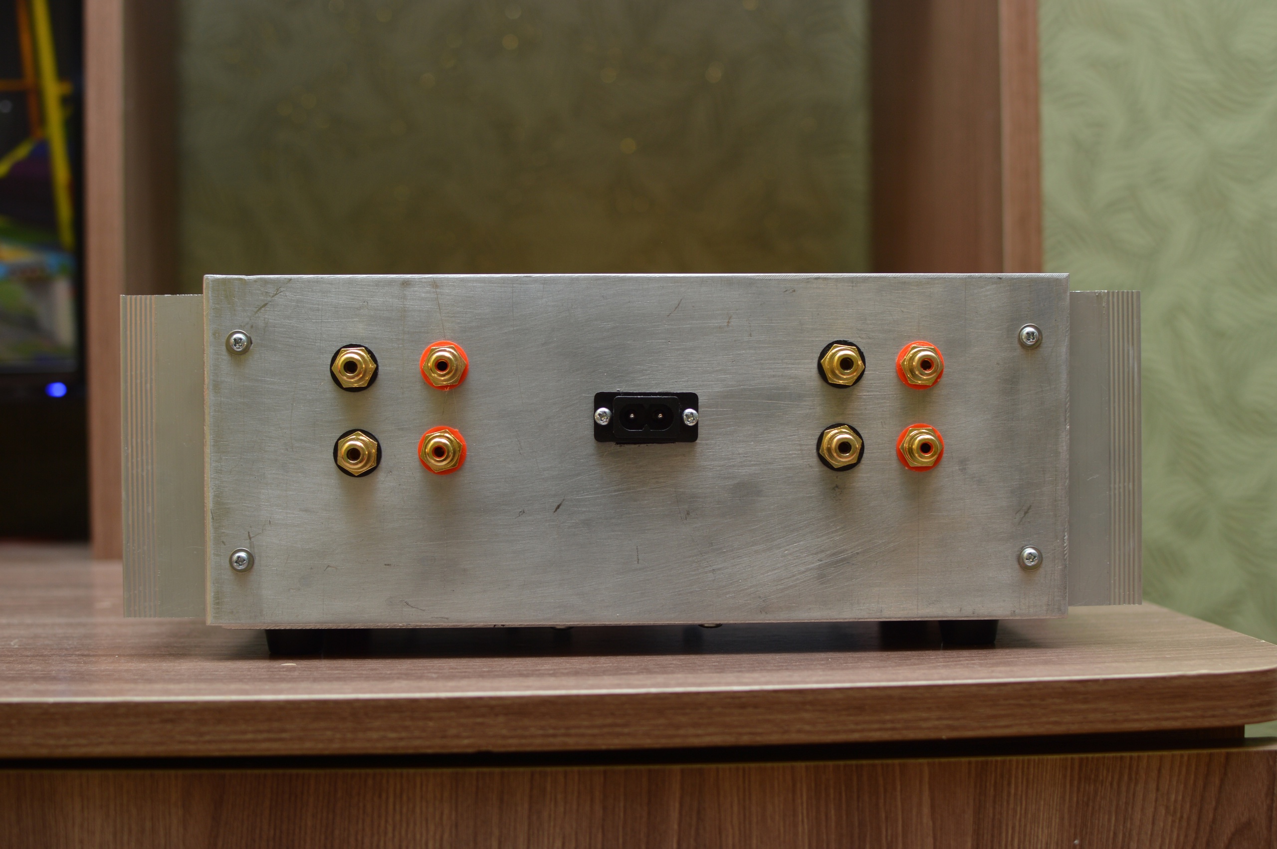

Добрейшего! Собрал таки этот усилитель. Вернее два. Двое моно. Каждый в своем корпусе с широкополосниками. Получилось что-то вроде активной акустики. Звучит довольно таки неплохо. Но есть фон. Причём после включения его нет. А вот когда включишь источник звука (телевизор например) фон тут же появляется. Каждая колонка подключена шнуром к телеку напрямую через 3,5 миниджек. Получается что фон идёт не по питанию, а по сигнальному проводу? Хотя входной провод экранированный. Пробовал соединять минус платы с радиатором. Толку мало. Фон уменьшился не значительно. Может кто сталкивался с этим?
