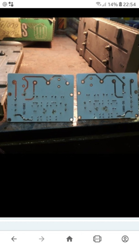

Обьсните неучу что не так

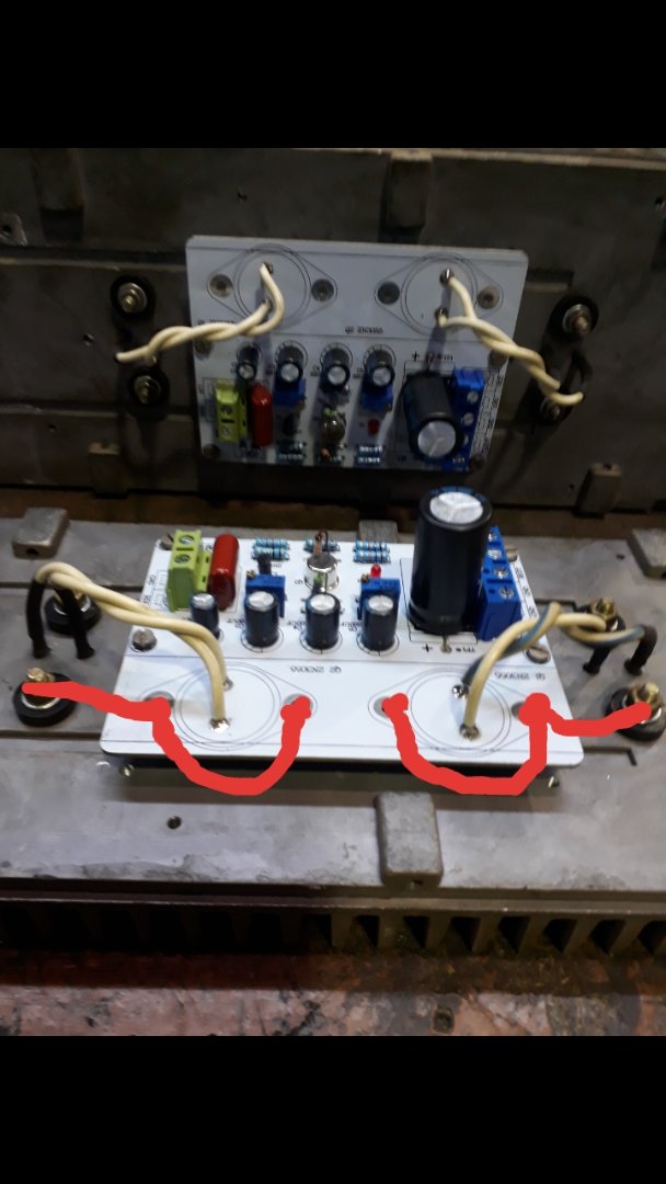

Корпуса выходных транзисторов должны быть изолированы друг от друга и подсоединены к контактным площадкам на плате, каждый к своим контактам.
Ромарио
Сообщения: 65
Стаж: 4 года
Откуда: Красноярск
Аудио система: Муз.центр lg
Re: Усилитель JLH 1969
Сообщение Ромарио »
Я так и сделал
koss707
Сообщения: 70
Откуда: Щучинск
Аудио система: ad1853
Сообщение koss707 »

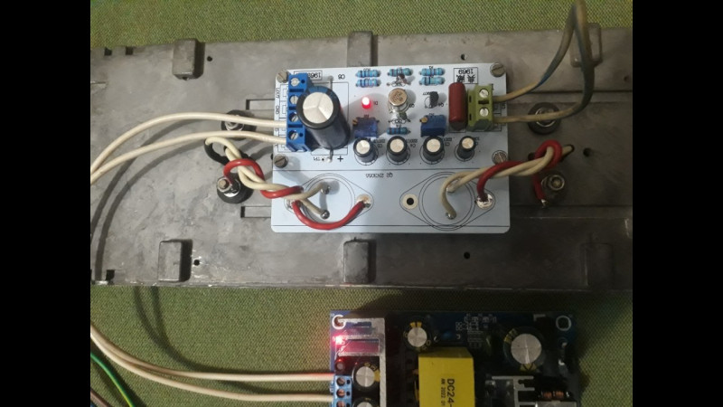

На вашем фото контакты крепления транзисторов на плате (там где должны крепиться транзисторы )висят в воздухе а должны соединятся с корпусом транзисторов т.к корпус транзистора это его 3-й вывод коллектор.
Ромарио
Сообщения: 65
Стаж: 4 года
Откуда: Красноярск
Сообщение Ромарио »

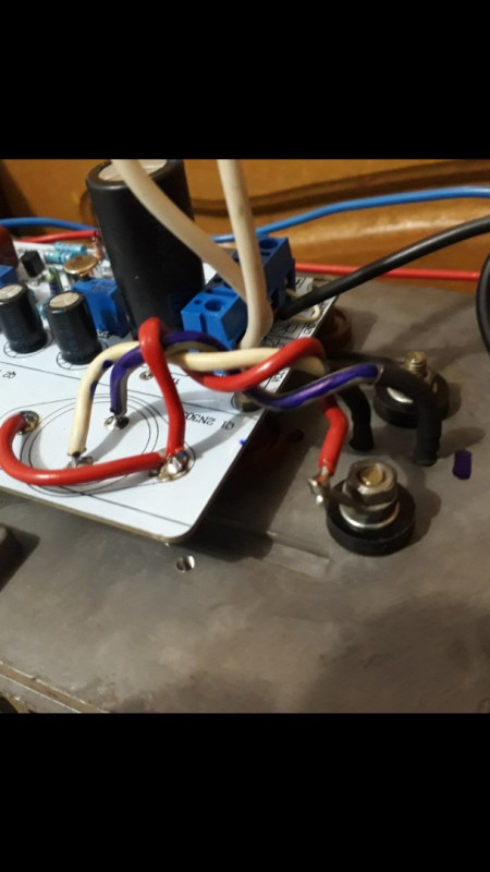

Коллектор
каждого транзистора соединить с платой проводом?
koss707
Сообщения: 70
Откуда: Щучинск
Сообщение koss707 »
Да именно так и надо
Ромарио
Сообщения: 65
Стаж: 4 года
Откуда: Красноярск
Сообщение Ромарио »
Примерно так?
koss707
Сообщения: 70
Откуда: Щучинск
Сообщение koss707 »
да так или по 2 провода к каждому транзистору

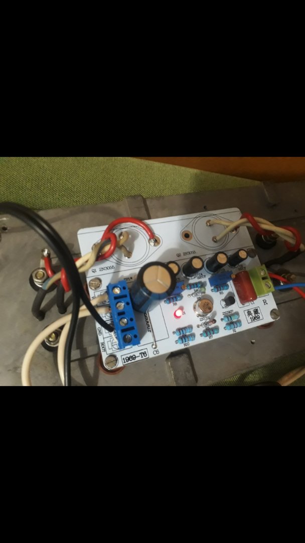

Здравствуйте,как протестить плату,правильно спаял или нет?
Светодиод питание показывает или что?

Подключите на вход музычку и послушайте на вашей колонке она играет? Если да, то все спаяли верно и можно браться за настройку тока покоя и половину напряжения на выходе. Хотя я бы сначала настроил а затем подключал музычку, но можно и наоборот.

проверяйте по схеме, что не так впаяли, проверьте питание.

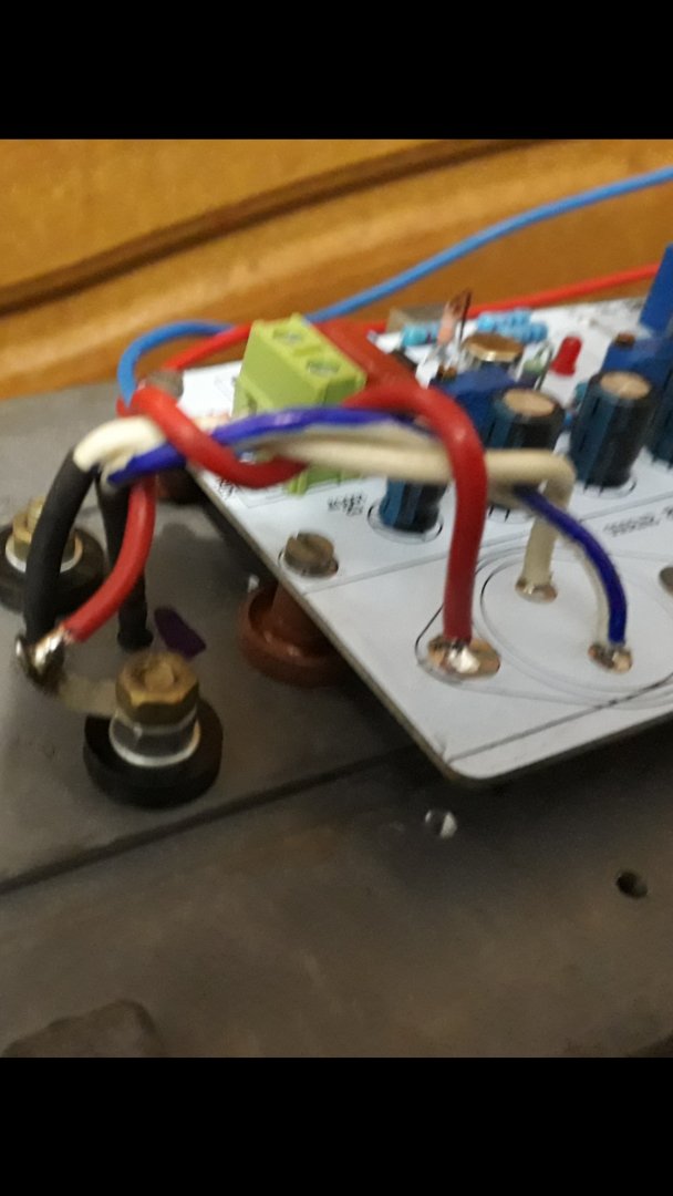

По рисунку видно что транзисторы выходные перепутаны база с эмиттером.
Пометь разными карандашами провода на фото начало и конец.
Ромарио
Сообщения: 65
Стаж: 4 года
Откуда: Красноярск
Сообщение Ромарио »
Они зеркально стоят
Ромарио
Сообщения: 65
Стаж: 4 года
Откуда: Красноярск
Сообщение Ромарио »
Красный коллектор
Синий эмитер
Белый база
SergeyKo
Сообщения: 20
Стаж: 6 лет
Откуда: Ленинградская обл.
Сообщение SergeyKo »
Извини, у тебя транзисторы вверх ногами по отношению к плате, вот и смутило.

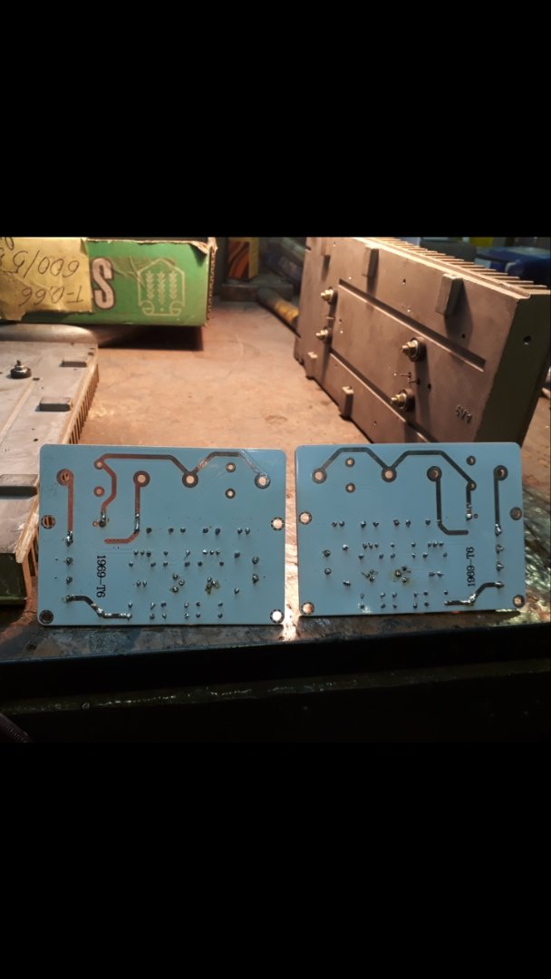

А есть связь между отверстиями на плате под коллекторы, из рисунка видно что связи нет и остальная схема от этого имеет обрыв.
Красным карандашом ты их соединил, попробуй на плате.

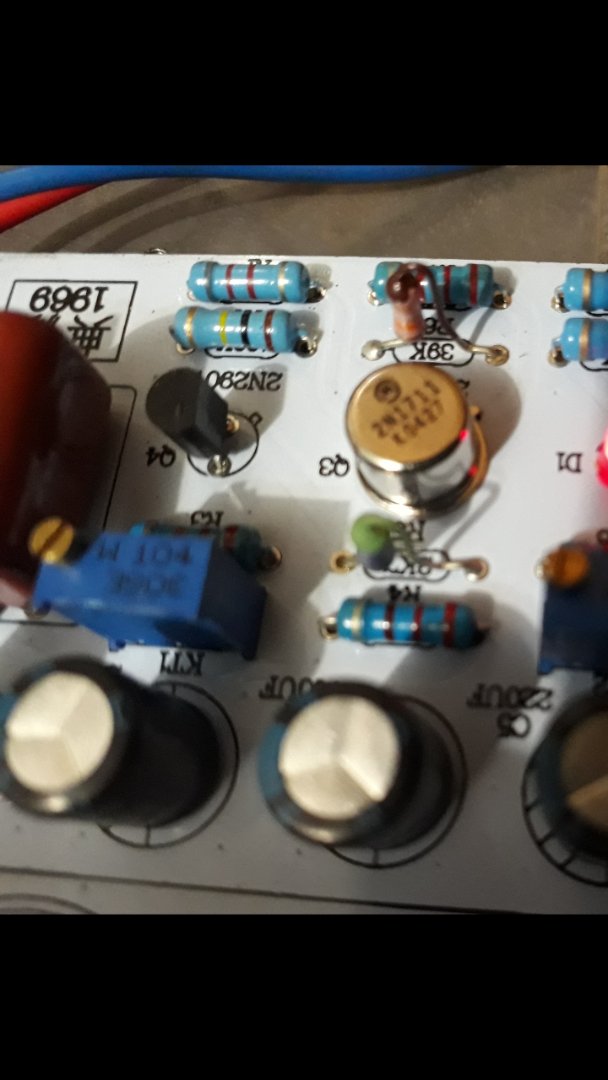

Правильно впаян тразюк Q4?
Ромарио
Сообщения: 65
Стаж: 4 года
Откуда: Красноярск
Сообщение Ромарио »
Я понимаю что напутал ,а найти незнаю что
SergeyKo
Сообщения: 20
Стаж: 6 лет
Да по даташиту ты его развернул на 180. Если ориентироваться на ключик для транзистора в металлическом корпусе.

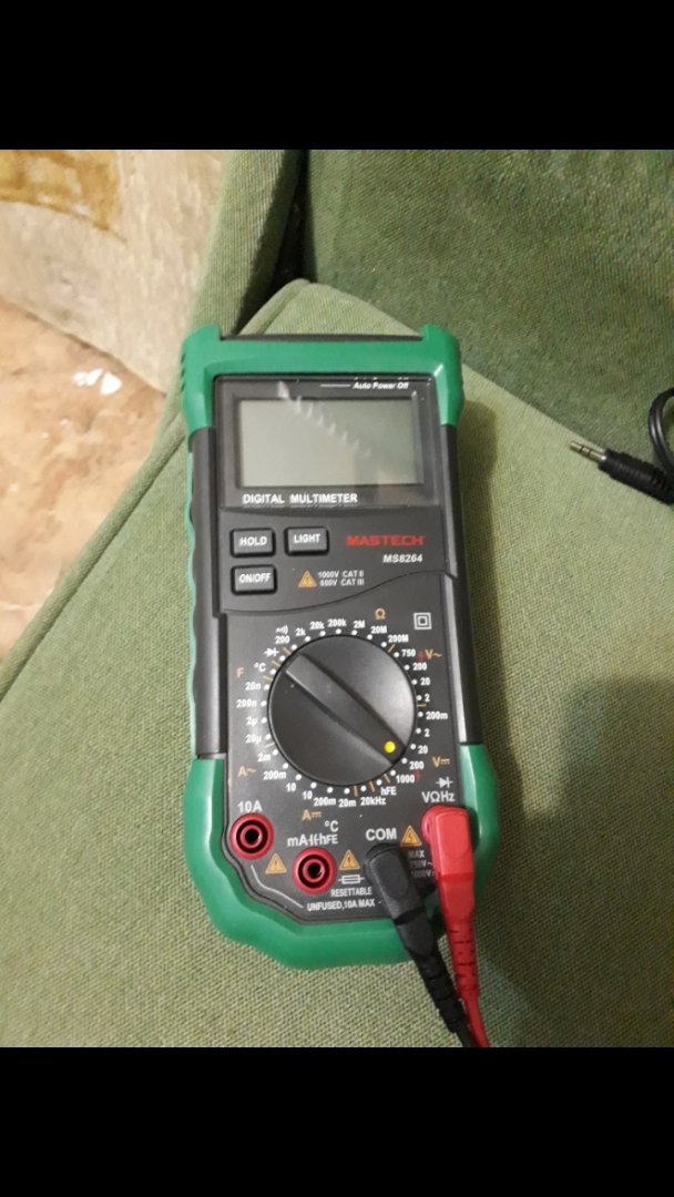

У тебя есть тестер ?

Переключи тестер на измерение диодов, у транзистора три вывода, двумя щупами получается шесть комбинаций, всего в двух должны быть показания в Омах, из них средний вывод транзистора будет общим для этих двух показаний.
