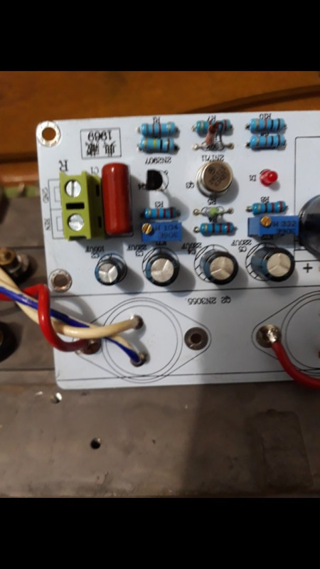

Его выпаял и впаял 2n2907a перевернув на 180'
SergeyKo
Сообщения: 20
Стаж: 5 лет 9 месяцев
Откуда: Ленинградская обл.
Re: Усилитель JLH 1969
Сообщение SergeyKo »
А перед этим прозвонил ?
Как результат ?

Не прозвонил ,но включил
Как вообще проверить работу платы,кроме теплоотдачи выходных транзисторов?

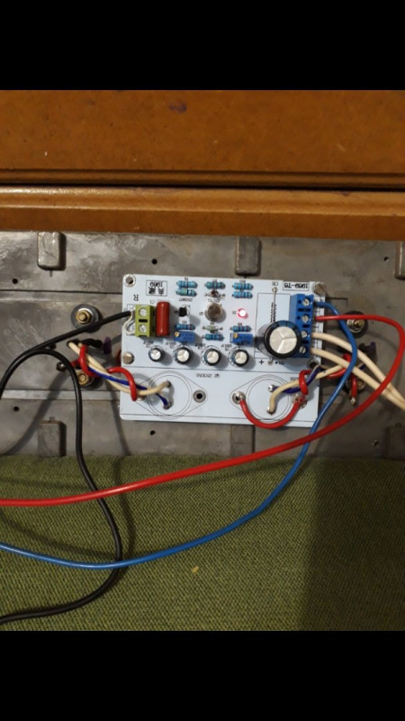

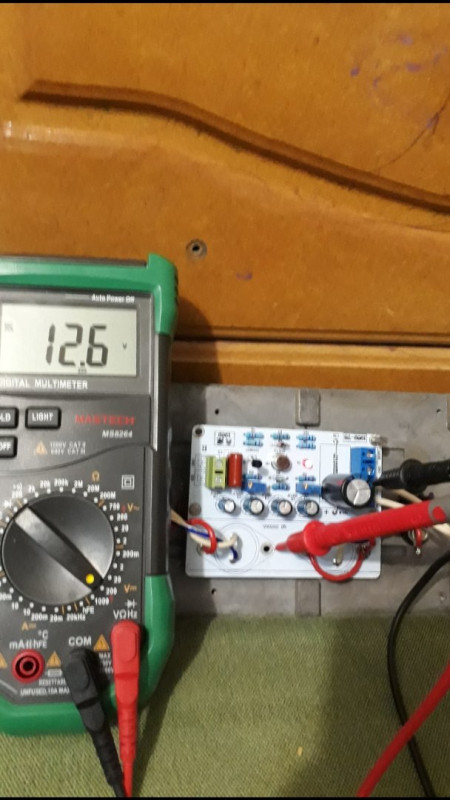

Что у тебя там черный провод подключен к клемме выхода, это на колонку ?
Проверь напряжения на коллекторах выходных транзисторов относительно GND.
Прозвони провод на колонку, что подключаешь на вход ?
Ромарио
Сообщения: 65
Стаж: 3 года 9 месяцев
Откуда: Красноярск
Аудио система: Муз.центр lg
Сообщение Ромарио »
Рядом с питанием это выход на колонку?
На вход аукс с телефона
SergeyKo
Сообщения: 20
Да

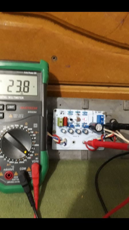

Разное
SergeyKo
Сообщения: 20
Средняя точка почти настроена, транзисторы на выходе живы.
Тепло то дает ?

Всё заработало,рад как слон
Неправильно был впаян чёрный транзюк,и вход / выход сигнала местами попутал
Завтра пол напряги и ток покоя настрою,на какой странице здесь об этом говорили с картинками не помню,долго читать ветку а уже час ночи

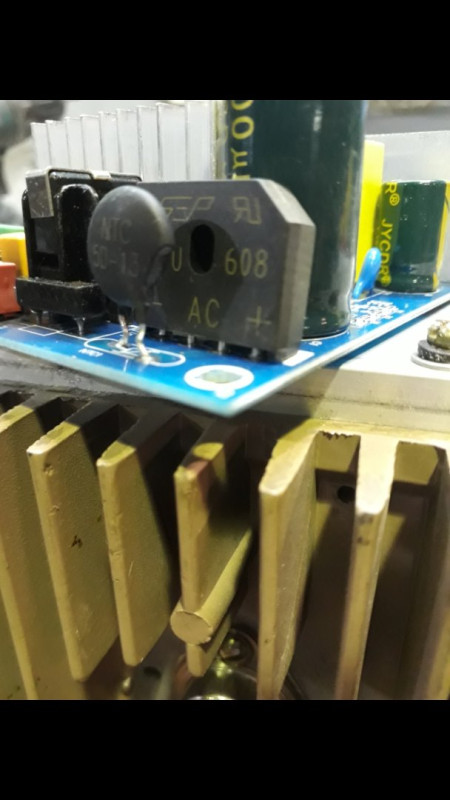

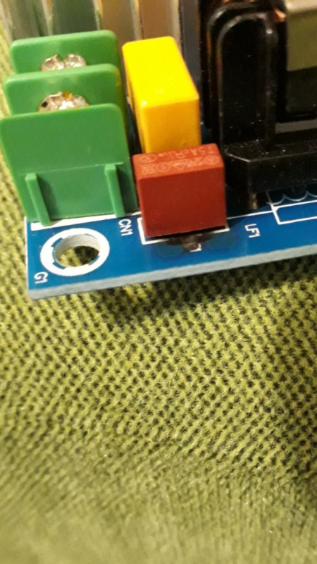

Визуально пыхнул рядом стоящий с клемой входа кондёр,он же первый в цепи после клемы,я думаю сработал как предохранитель,или пинцет под ним лежал
SergeyKo
Сообщения: 20
Если красный то это предохранитель 5А.

Да красный,
На плате усилителя защита не нужна,?
koss707
Сообщения: 70
Откуда: Щучинск
Аудио система: ad1853
Сообщение koss707 »
SergeyKo писал(а): 16 фев 2022, 20:41 Если красный то это предохранитель 5А.
1.5А установлен, т.к. он сгорел последствия могут быть печальные.После установки нового проверить на кз входные клеммы,мог сгореть диодный мост.

Ток покоя уже выставлен?Сколько ом ваша ас ?
Ромарио
Сообщения: 65
Откуда: Красноярск
Сообщение Ромарио »
Ток покоя 1,2а ,половина 12в,ас 8 Ом,50 Вт

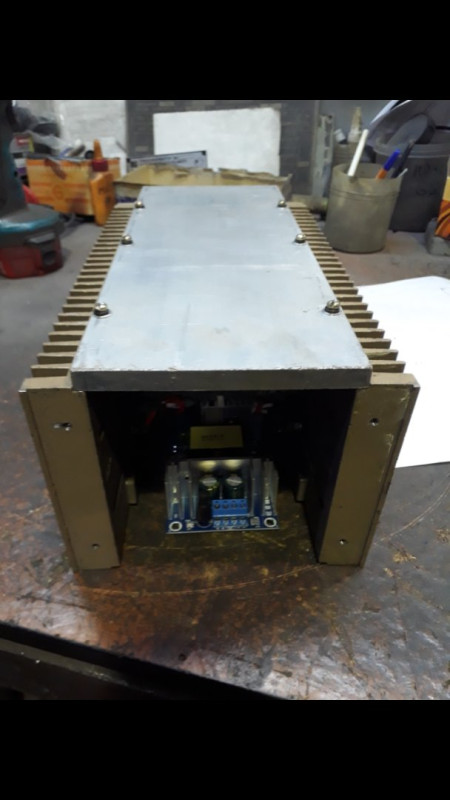

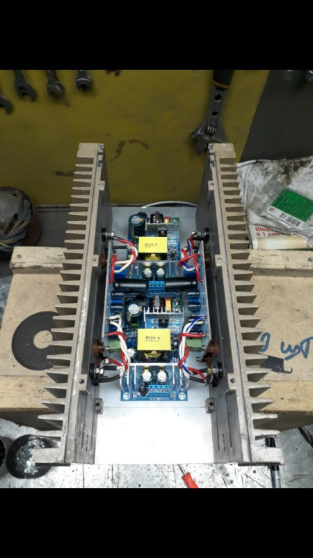

Подумываю ибп в отдельный корпус вынести
koss707
Сообщения: 70
Откуда: Щучинск
Сообщение koss707 »
Ромарио писал(а): 17 фев 2022, 11:05 Подумываю ибп в отдельный корпус вынести
А смысл в этом какой? удлинить провода питания.

Один ибп 24-6 потянет эти платы?
Dr.Somebody
Сообщения: 206
Репутация: 83
Откуда: Ukraine, Kyiv
Аудио система: Неважливо
Сообщение Dr.Somebody »
Ромарио писал(а): 17 фев 2022, 12:10 Один ибп 24-6 потянет эти платы?
Не могу понять, откуда такая мода на импульсные БП на усилителях класса А ?
Ваши ИБП слишком близко к платам усилителя. И еще их желательно в экранирующие корпуса поместить.
koss707
Сообщения: 70
Откуда: Щучинск
Сообщение koss707 »
Да потянет будет использоваться 50% от его максимальной мощности . Как будет греться не знаю. А почему не 2 блока? 2 лучше.

Как повлияет вынос блоков питания в отдельном корпусе на качество звука?
На втором ибп заменил предохранитель,после включения он вылетел и кондёр(кусок от него откололся),и диодный мост по ходу тоже под замену
Дизайн хочу оставить таким,шина AL 130×10(верх),по лицевой части хотелось бы чтонить оригинальное

Ибп "временно не доступен"
