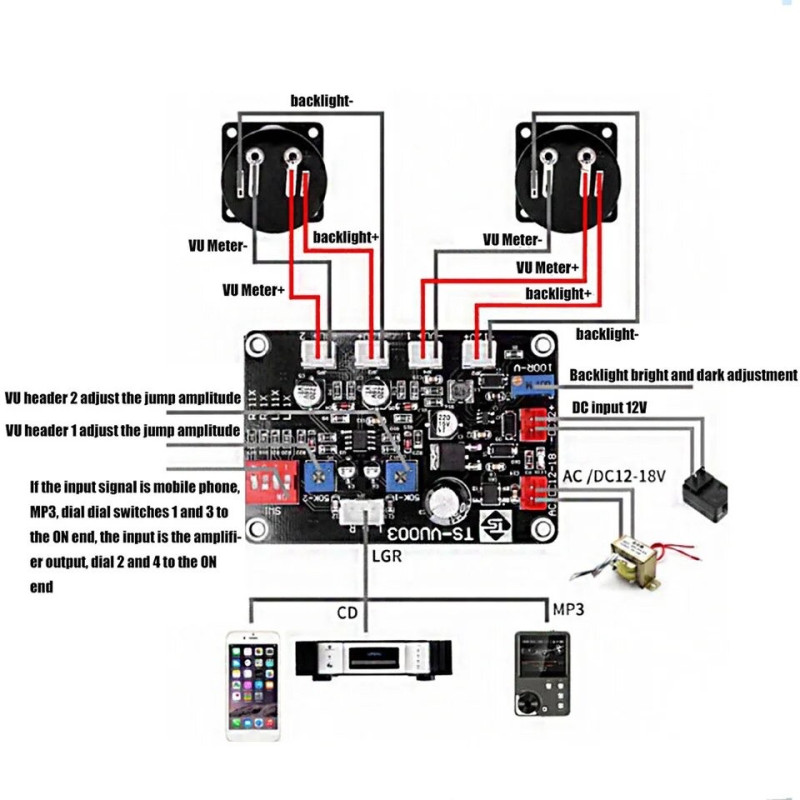

Сообщение vlad62 »
Dronov писал(а): 03 мар 2024, 14:43 Привет, к сожалению,скорее всего на этом форуме, ни кто не сможет угадать, какую именно плату вы купили
https://de.aliexpress.com/item/1005006052171898.html
Такой, но в принципе какая разница, у них у всех вход трёхпиновый

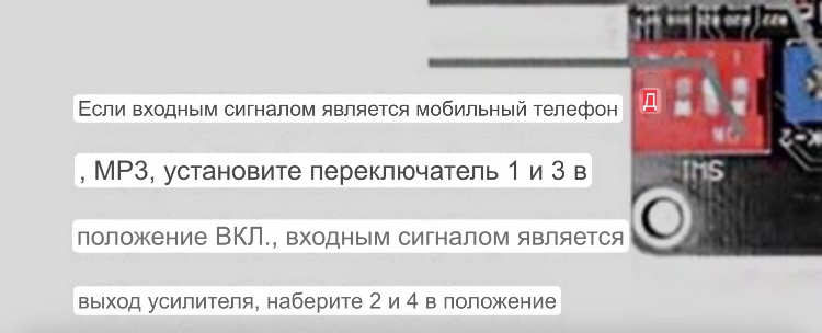

Сообщение Катя »
Здравствуйте! А чем вас не устраивает схема подключения, указанная производителем, по ссылке на плату?
L - левый канал
G - земля
R - правый канал
Единственное, если у вас в усилителе на выходе нет общего минуса, то подключаете на линейный, положение (1-3).
Последний раз редактировалось Катя 03 мар 2024, 20:57, всего редактировалось 1 раз.
Has humanity gone mad :shock:
Если хотите сигнал снимать с выхода мостового усилителя, скорее всего нужно будет использовать по входу платы индикатора последовательно конденсаторы, сигнал брать только с какого-то одного выхода мостовых пар. Но в целом нужно попробовать, Как сверху вам посоветовали тоже может сработать. Но источник питания для индикаторов тогда обязательно отдельный от силового.

Блок питания однозначно будет отдельный, как правильнее включить, но при этом не испортить звук, и ещё если последовательно включать конденсаторы, какой примерно нужен номинал, спасибо

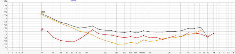

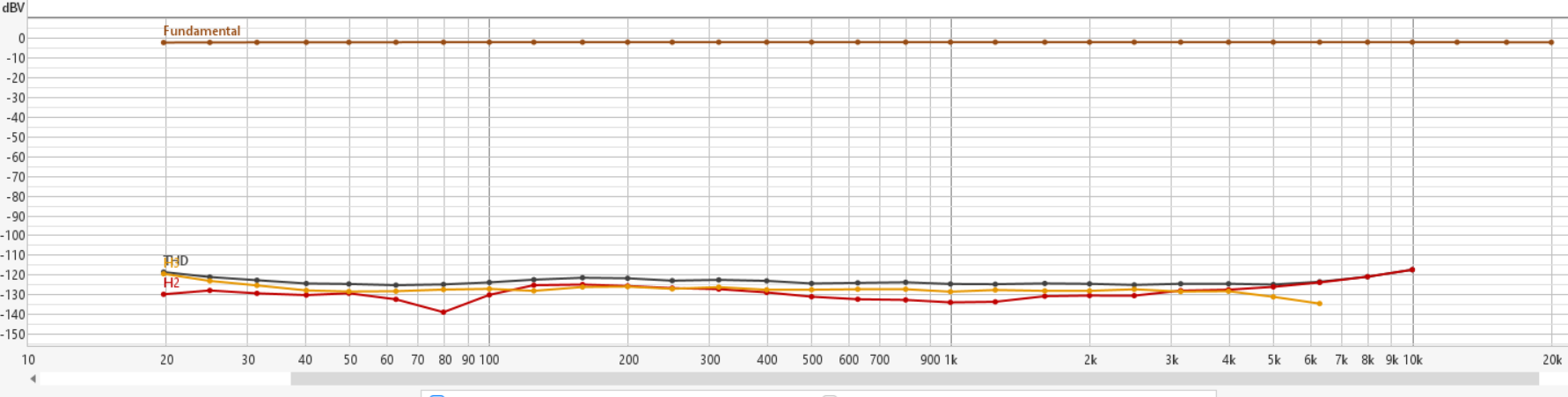

Подскажите, какой Кус у усилителя?
С современными ЦАПами +10дБ достаточно будет
Сейчас 25дБ.
в следующей партии будет чуть меньше
10Вт 4Ом

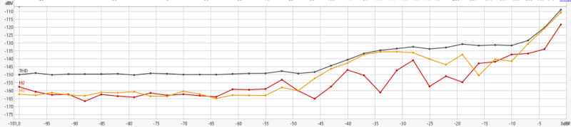

Ptero mono
Питание 28В
нагрузка 4 ОМ
0dB=80Вт

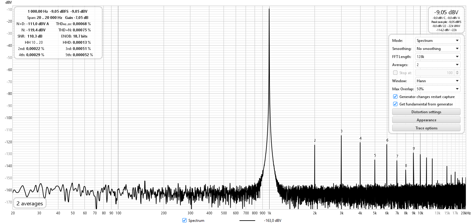

50Вт 4 Ом, 1кГц

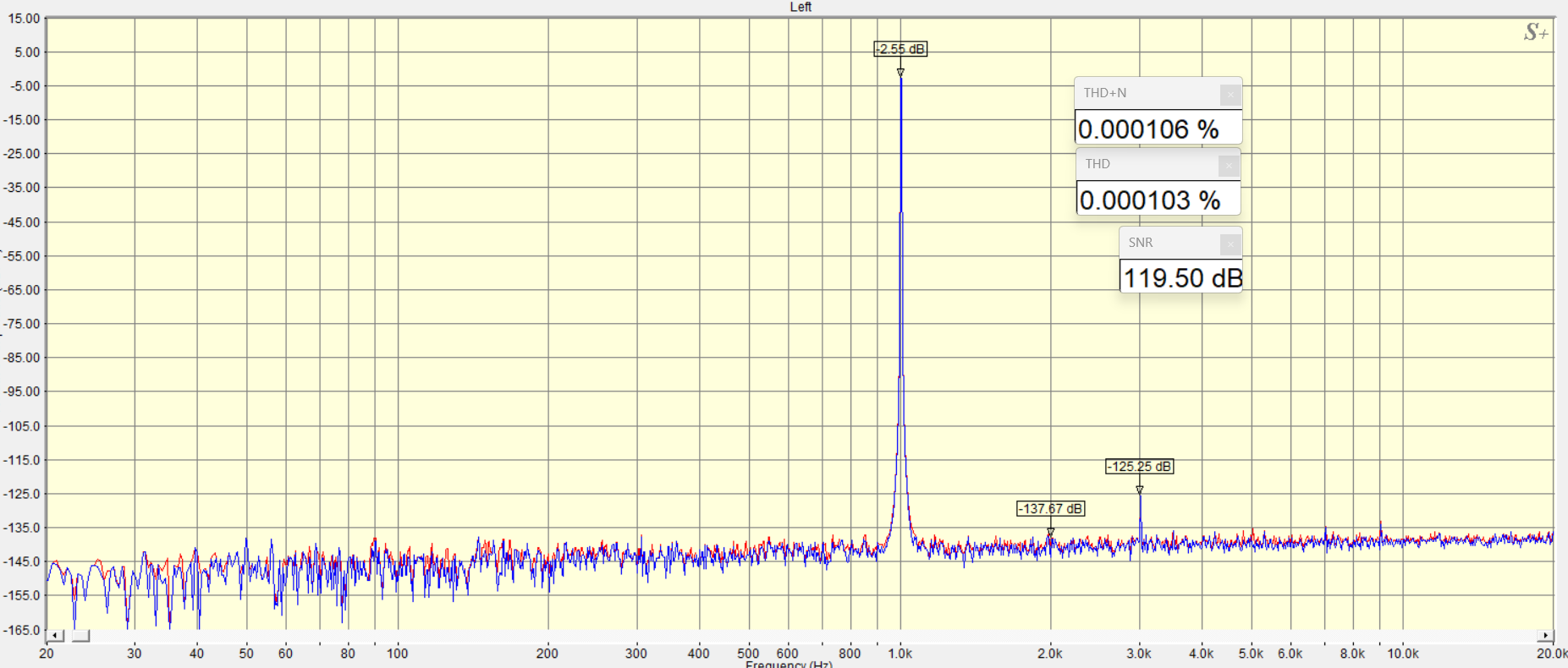

1W 4Ом

Да, тут всё понятно. Стоим в очереди, Ждем блок питания. 8-)
