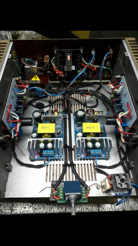

Сигнал на плату стрелок с чего тянуть?
Питание я понимаю переменка ?
Ромарио
Сообщения: 65
Стаж: 3 года 9 месяцев
Откуда: Красноярск
Аудио система: Муз.центр lg
Re: Усилитель JLH 1969
Сообщение Ромарио »

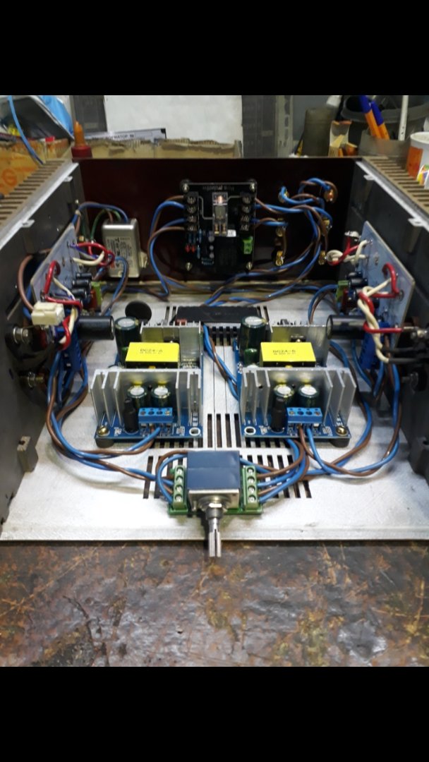

Схема собрана проводом 1,5 квадрата,какие можно поменять на менее тонкие?
lexey
Самоделкин
Сообщения: 269
Откуда: Усть-Каменогорск
Аудио система: :
Сообщение lexey »
Можно питание усилителя с БП сделать 2,5 кв если уж хочется очень.

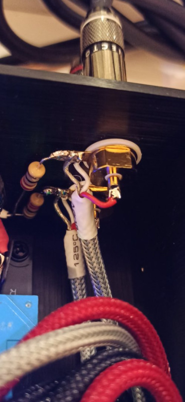

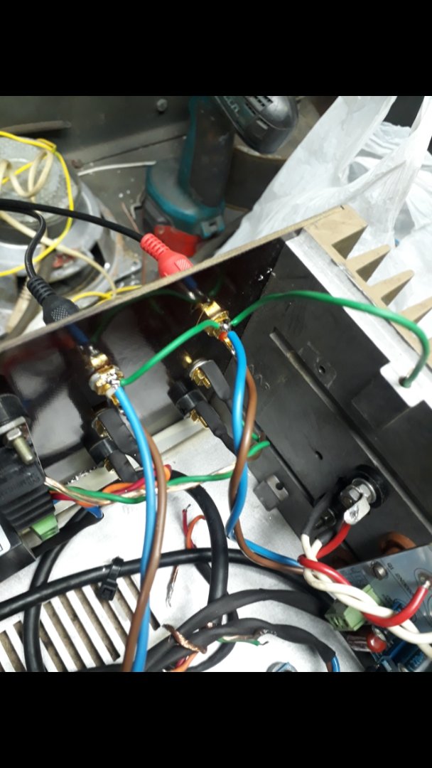

Я бы сигнальный с RCA до Альпса и с Альпса до усилителя заменил на какой нибудь экранированный, а так всё норм на мой взгляд.
Ромарио
Сообщения: 65
Откуда: Красноярск
Сообщение Ромарио »
Экран на корпус "садить" или на минус сигнала?
lexey
Самоделкин
Сообщения: 269
Аудио система: :
Сообщение lexey »
Можно на минус, потом через резистор на землю. Но тут сколько религий, столько и мнений как это организовывать :D

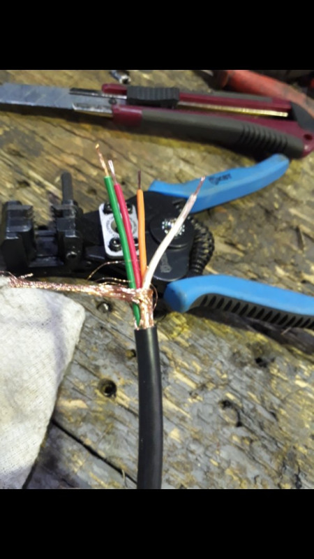

Только такой нашёл

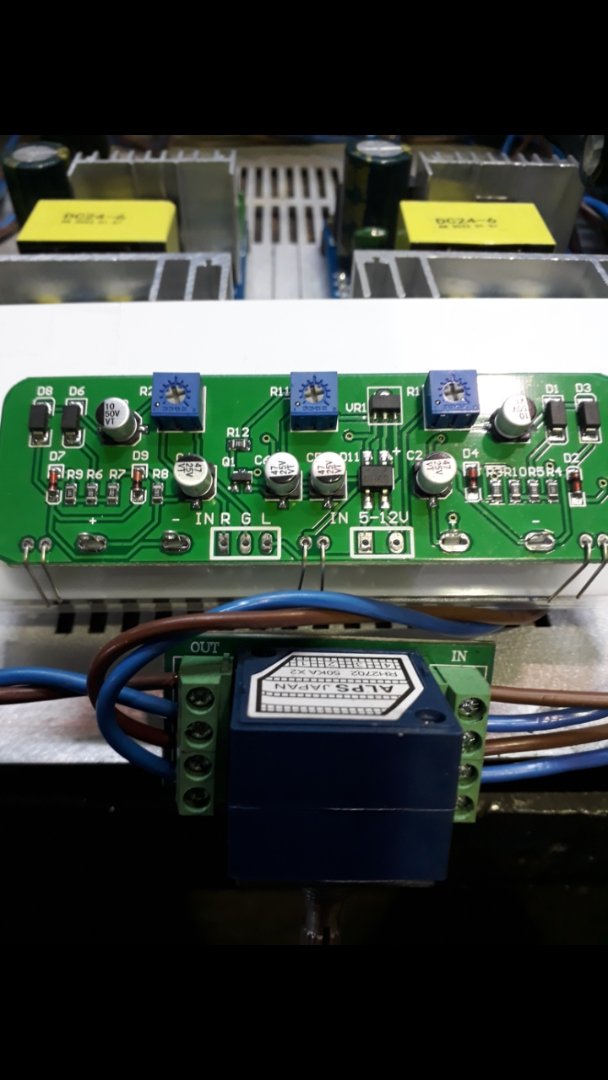

На alps экран куда паять?

Алпс на нуле,с динамика идёт шум
acrobot
Сообщения: 94
Откуда: Беларусь\Витебск
Аудио система: самопал
Сообщение acrobot »
все на фронте... без алпса попробуй подключить усилитель, худу можно спокойно без него обойтись, лишнее звено цепи которое гадит
Ромарио
Сообщения: 65
Откуда: Красноярск
Сообщение Ромарио »
Сигнал на стрелки с альпса тянуть?
acrobot
Сообщения: 94
Сообщение acrobot »
И блоки питания я бы отвентил и в пространстве их покрутил , послушал как меняются шумы
acrobot
Сообщения: 94
Сообщение acrobot »
Ромарио писал(а): 24 мар 2022, 10:09 Сигнал на стрелки с альпса тянуть?
альпс с проводами полностью отсоедени, а сигнальные провода с RCA прямо на платы усилителя
acrobot
Сообщения: 94
Сообщение acrobot »
acrobot писал(а): 24 мар 2022, 10:10 И блоки питания я бы отвентил и в пространстве их покрутил , послушал как меняются шумы
если есть запасной блок питания попробуй заменить , у меня похожий был причиной шумов
Ромарио
Сообщения: 65
Откуда: Красноярск
Сообщение Ромарио »
Динамик реагирует на прикосновение к транзюкам,снял алпс шум не ушёл

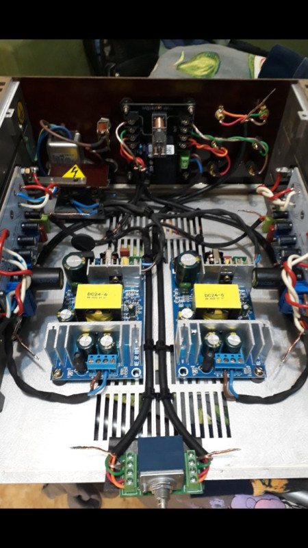

Ромарио писал(а): 24 мар 2022, 12:37 Динамик реагирует на прикосновение к транзюкам
это норма
Ромарио
Сообщения: 65
Откуда: Красноярск
Сообщение Ромарио »
Так шум становится другим и тише
acrobot
Сообщения: 94
Сообщение acrobot »
Ромарио писал(а): 24 мар 2022, 12:37 Динамик реагирует на прикосновение к транзюкам,снял алпс шум не ушёл
Бп по- одному отсоедините и послушайте, еще я вижу rca межблочный кабель за 3 копейки, там внутри экран в виде трех тонюсеньких жил, может фонить.
acrobot
Сообщения: 94
Сообщение acrobot »
Сигнальные кабеля до rca я бы сильнее скрутил, так будет больше защиты от помех

Сигнальный кабель - одножильный в экране(экран минус) ?

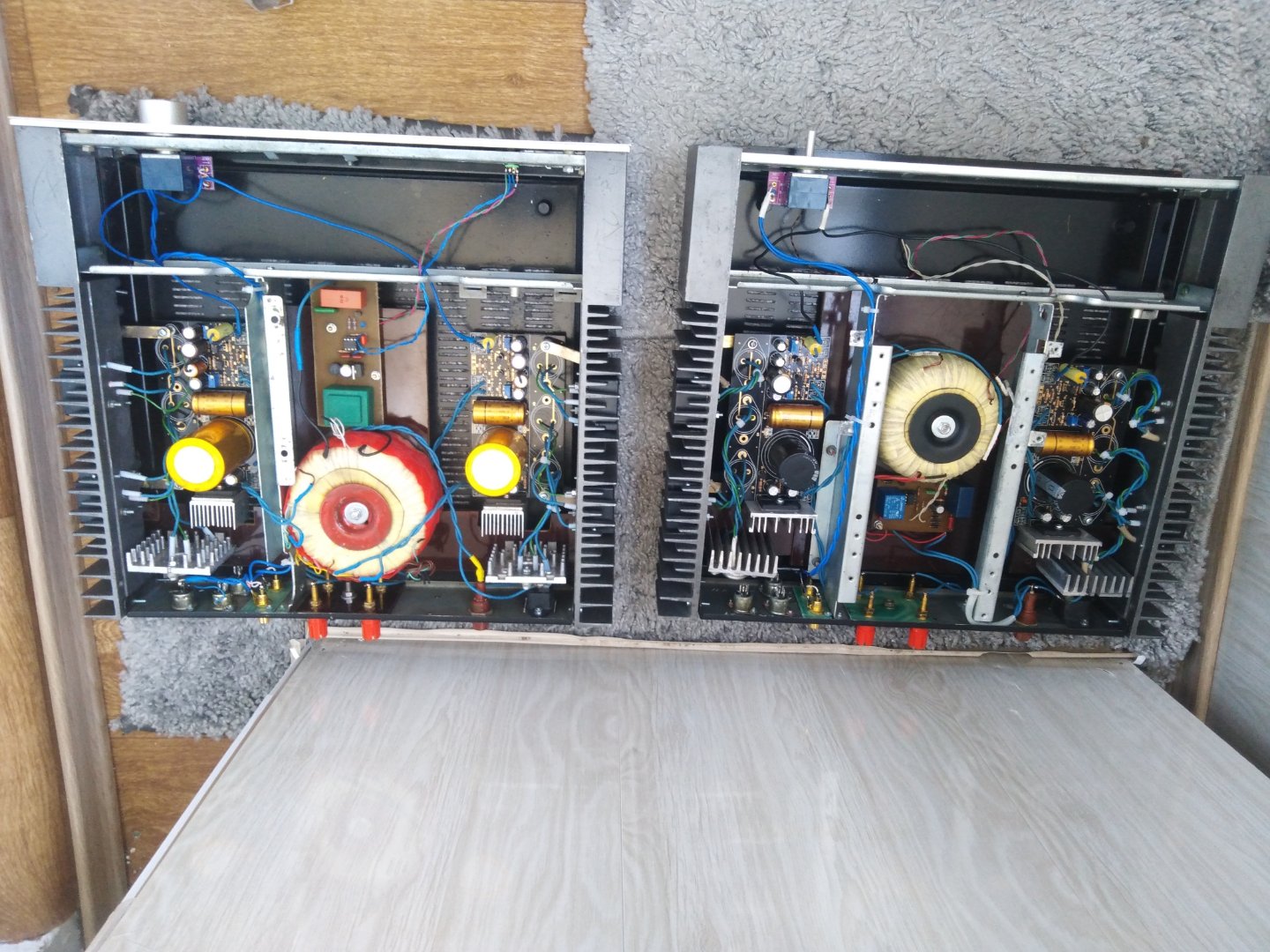

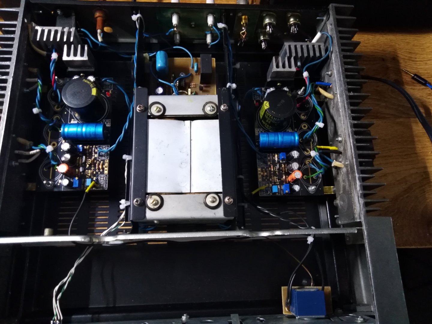

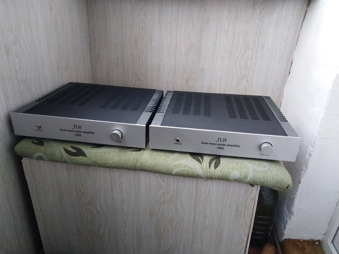

собираю уже шестой по счету. три продал. два у меня. транзисторьі ставлю 2sa970(или bc556) +2sc5706+2*mj1503(или kd502 tesla).
добавлю и я своего худа. корпус от лорта 50у. платьі производства aiyima с али. передняя панель накладка- темпера Киев.

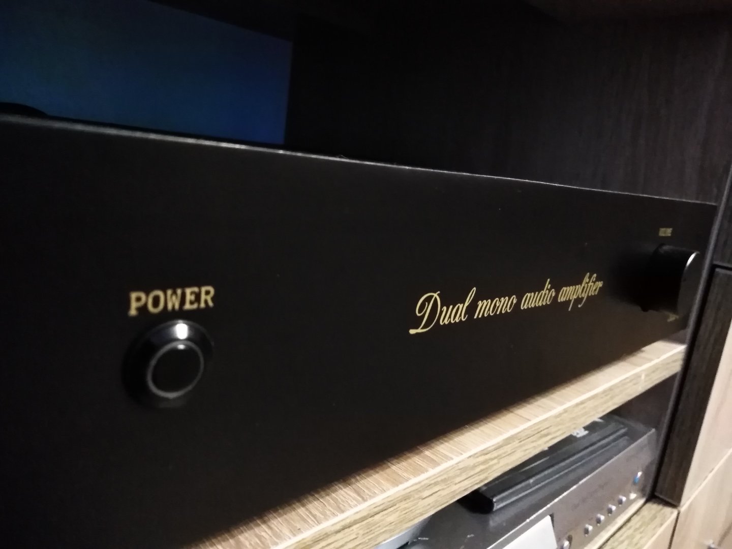

и еще несколько фото.
