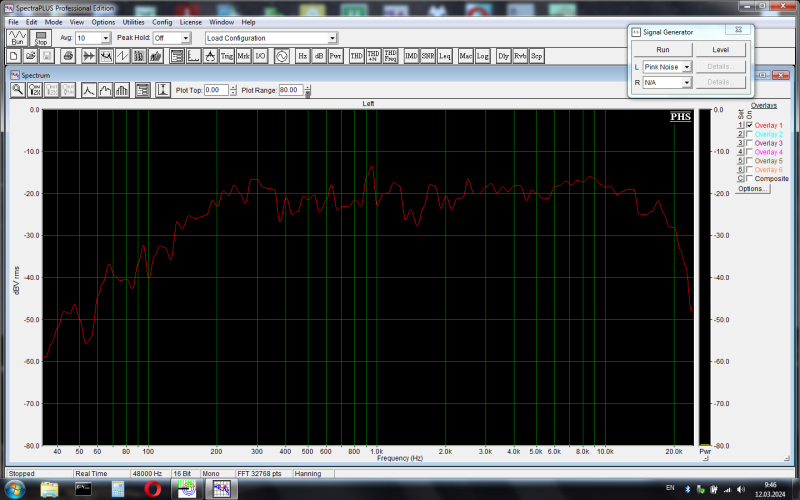

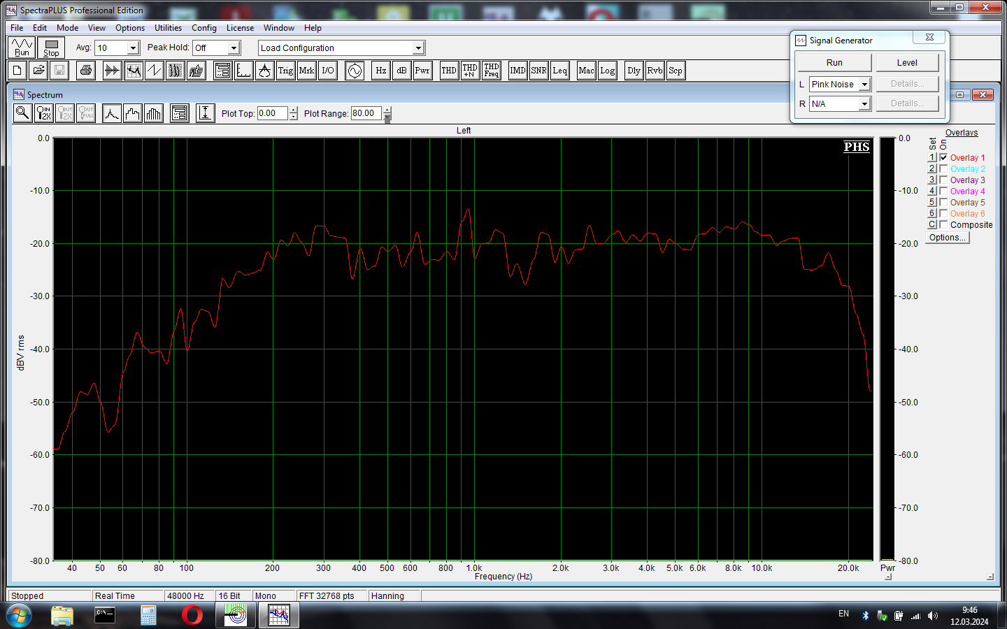

Вот что получилось в ОЯ 10 см от стены. надо попробовать еще ЗЯ и ПАС. не знаю что будет ;)

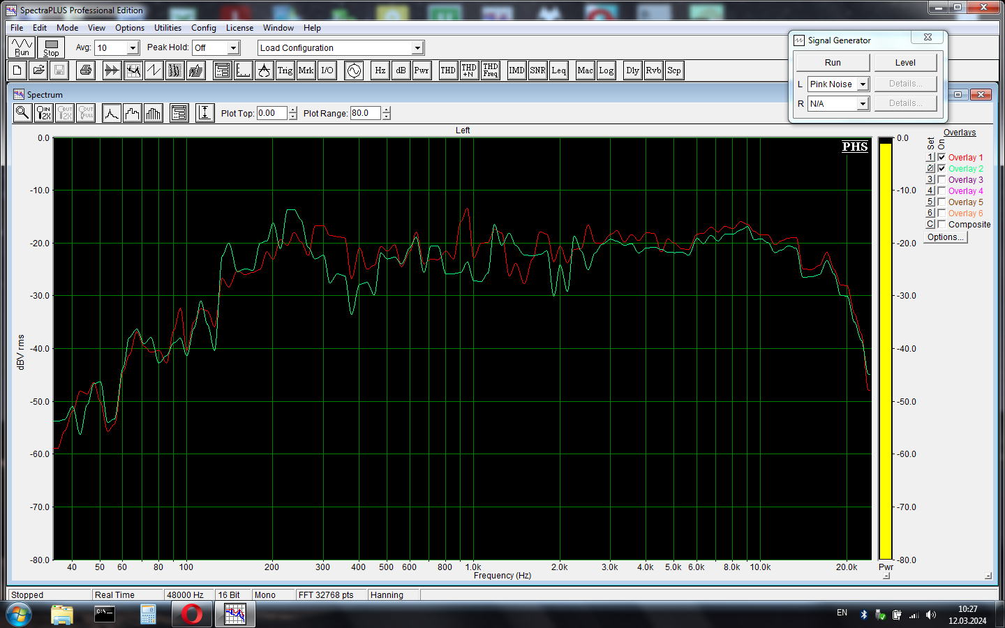

Зелёным ЗЯ
ОЯ как по мне лучше
Да, ОЯ лучше. В общем то, 2ГД-40 из за высокой добротности не для ЗЯ.

синяя ПАС
а теперь не понятно. надо послушать :)

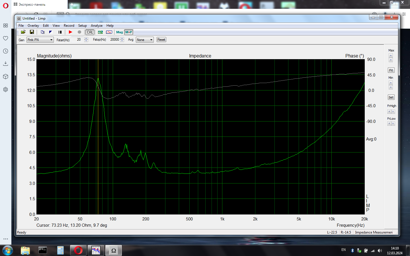

вопрос- что за извилины на кривой импеданса...при измерении в подвешенном состоянии их нет :o
doby5 писал(а): 12 мар 2024, 14:23 вопрос- что за извилины на кривой импеданса...при измерении в подвешенном состоянии их нет :o
Это влияние акустического оформления на диффузор динамика. Эти горбы очень хорошо коррелируют с горбами и ямами на АЧХ.
Это в каком оформлении? Похоже на резонансы корпуса. Дребезг самого корпуса, динамика об корпус. Катушку не затирает?
Justas* писал(а): 12 мар 2024, 16:24 Это в каком оформлении?
Этого.
Justas* писал(а): 12 мар 2024, 16:24 Похоже на резонансы корпуса. Дребезг самого корпуса, динамика об корпус.
doby5
Сообщения: 94
Стаж: 6 лет 5 месяцев
Откуда: Znamenka-UA
Сообщение doby5 »
Типа ПАС просверлил 40 отверстий диаметром 9 в задней стенке.. все стенки дсп 16мм...динамик прикручен жестко.. катушка???нееезатирает..в руках держу то нет такого
Снимете заднюю стенку, измерьте импеданс.
Возможно Ваш ПАС превратил оформление в непредсказуемый ФИ.
ПАС делается не так. На отверстия туго натягивается ткань. Количество отверстий, их диаметр, плотность и натяжка ткани, расчётам не поддаются. Нужна масса экспериментов. Если уж делать такое непредсказуемое оформление, то лучше на окнах диффузодержателя.

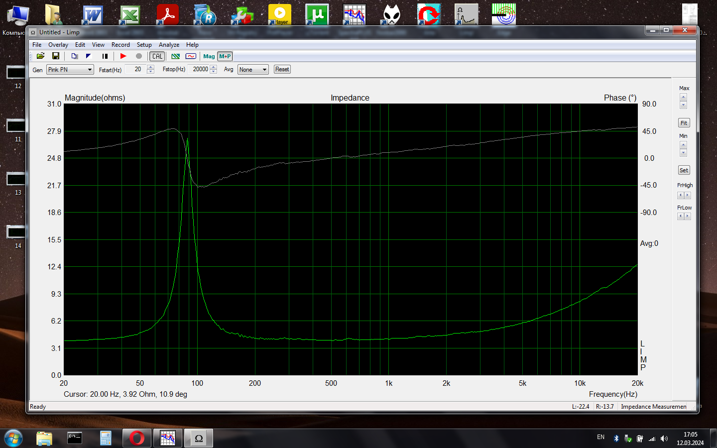

без задней стенки

Justas* писал(а): 12 мар 2024, 16:43 Снимете заднюю стенку, измерьте импеданс.
А ещё лучше, купить динамик с нужным Qts. :D
например что купить?
doby5 писал(а): 12 мар 2024, 17:07 без задней стенки15.png
Вот что ̶к̶р̶е̶с̶т̶ ̶ж̶и̶в̶о̶т̶в̶о̶р̶я̶щ̶и̶й̶ ̶ снятие задней стенки с дырками, делает. :D
Я на такие вопросы боюсь советы давать.
АЧХ в ОЯ (если она снята с места прослушивания) очень даже неплоха. Пробуйте саб на 150Гц пристыковать. Высоковато, но...
