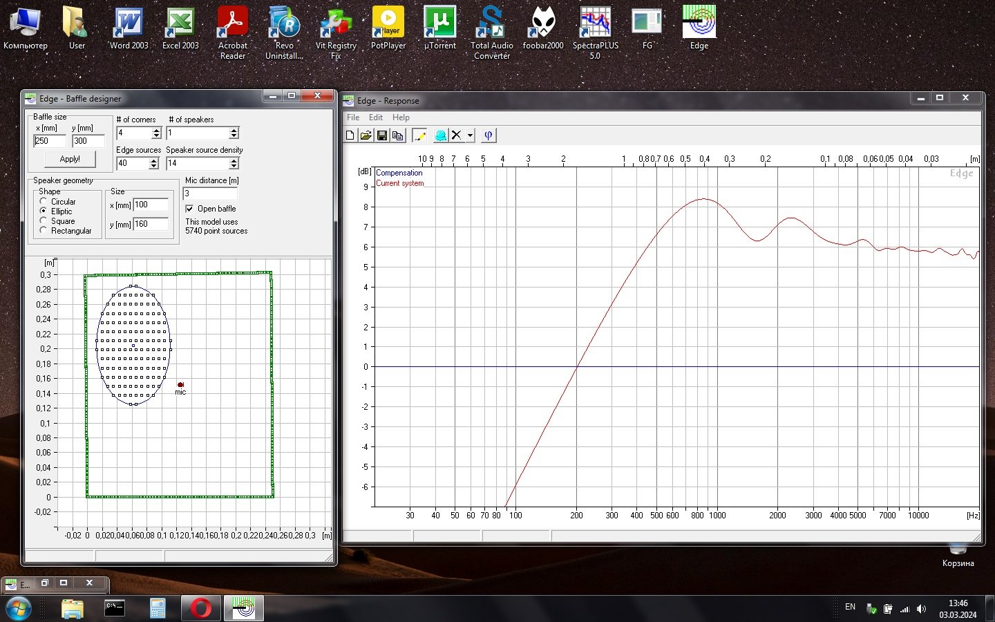

Это получил с симуляторе

doby5 писал(а): 03 мар 2024, 13:37 Помещал в ЗЯ играет но не то..В щитке намного гутее. Эти дины для открытого оформления.
Ну если гутее а низы не нужны, то и хорошо. У 2ГД-40 добротность выше 1, поэтому лучше в ОЯ или ПАС.
Не поленюсь сделаю еще саб с регулируемым частотой среза фильтром и регулировкой фазы.
В большинстве случаев, регулировка фазы для саба - бесполезная игрушка. Фаза с топами сойдётся только на одной частоте.
Сделайте переключатель переворачивающий фазу на 180°, этого достаточно. Или просто переверните кабель от саба на терминалах усилителя.

Попробую добавить боковые стенки и посмотрю микрофоном. спасибо за помощь

Вот что получилось в щитке
Сообщения: 2325
Репутация: 1263
Тот самый спад ниже 500Гц, который предсказывал Edge. Сабом тут не обойтись.

Какое Ваше мнение по этому поводу. Что возможно предпринять? Попробую добавить боковины и верх может что то измениться

Не подскажите как в EDGE установить глубину ящика?

doby5 писал(а): 03 мар 2024, 16:32 Какое Ваше мнение по этому поводу. Что возможно предпринять? Попробую добавить боковины и верх может что то измениться
У вас есть микрофон и слушать музыку вы будете с компьютера, а это значит что вы можете применить EQ APO для коррекции АЧХ в зоне прослушивания. Ниже пример коррекции АЧХ 10ГДШ1-4 левого канала без акустического оформления.
Синий график до коррекции, красный график после коррекции АЧХ.
На мой взгляд это самый простой путь компенсировать провал АЧХ ниже 500Гц.

А не поплохеет бумажному ширику с линейным ходом 0,5мм (на сторону), при подъёме +20дБ на 100Гц? :o
doby5 писал(а): 03 мар 2024, 18:23 Не подскажите как в EDGE установить глубину ящика?
Нет в ней такого. Для рассчёта ГД в объёме существуют другие, более продвинутые программы

Justas* писал(а): 03 мар 2024, 20:06 А не поплохеет бумажному ширику с линейным ходом 0,5мм (на сторону), при подъёме +20дБ на 100Гц? :o
Конечно поплохеет если дёрнуть 100Гц на +20дБ, судя по АЧХ я бы за опорный уровень принял уровень на 150Гц и давил бы СЧ и ВЧ к этому уровню. Само собой большой громкости не стоит ожидать, ну так она как я понимаю и не особо нужна, так как это АС для ближнего поля.
От 150Гц срежется 10дБ. В итоге, от 92дБ чуйки останется 82дБ. Чтобы получить прежнюю громкость на СЧ_ВЧ, и ввалить придётся на столько же больше. Соответственно и амплитуда колебаний диффузора возрастёт.
Метод как у Jamo R909. Там от 2-х пятнашек с чуйкой 110дБ от 100Гц, получили АС с полкой 25Гц. Но с чувствительностью 89дБ.
А динамики там, далеко не 2ГД-40 :D
Тихонечко играть конечно будет, но есть 2 но…
Саб до 150Гц, уже не совсем саб.

EQ APO не работает...звук вообще не выдает видимо SigmaTel Audio не поддерживает. ну да ладно пробовал в фубаре использовать EQ не плохо. Для начала попробую приделать боковые стенки посмотрю что будет. К совету Justas* по поводу двухполоски BF-11 прислушаюсь...хотя были у меня SVEN SPS-820 не понравились. У 2гд-40а воздушность намного лучше имхо. Спасибо всем. Сейчас главное мир.

красным-просто щит
зеленым-ЗЯ
синим- ОЯ
глубина-100мм
немного подровнялось на мой взгляд
doby5
Сообщения: 87
Откуда: Znamenka-UA
Сообщение doby5 »
желтым увеличил глубину на 50 мм
вроде как от 150Гц работает...послушаю...

doby5 писал(а): 04 мар 2024, 10:40 желтым увеличил глубину на 50 мм
Ну вот, расширение площади поверхности, добавило "халявных" 10 дБ ниже 500Гц! И вожделенный принцип OO не пострадал. :D
Можно попробовать убрать внутрикорпусные стояки (если будут), синтепоном на стенках. Они отлично видны как зазубрины на импедансной кривой.
Теперь можно и с APO поиграться. Возьмите за референс -30дБ на Вашей АЧХ и попробуйте для начала срезать только горбы, не трогая провалов.
