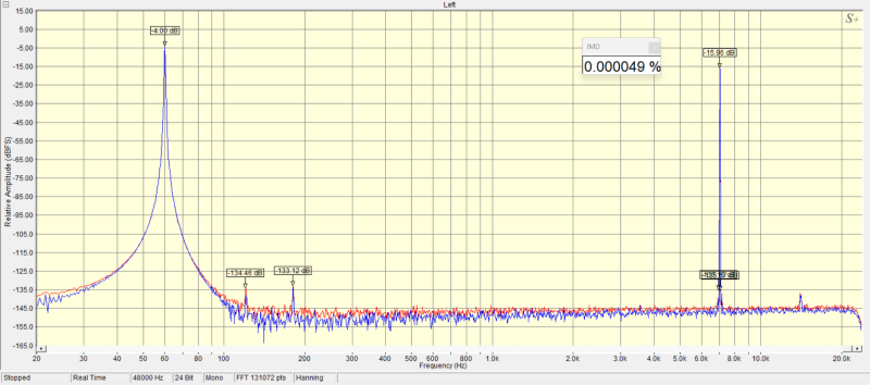

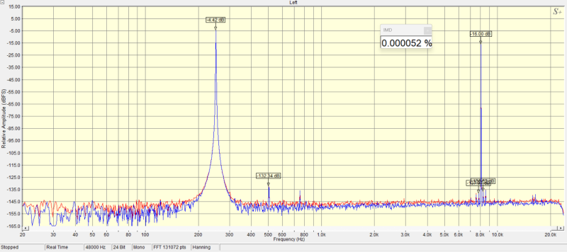

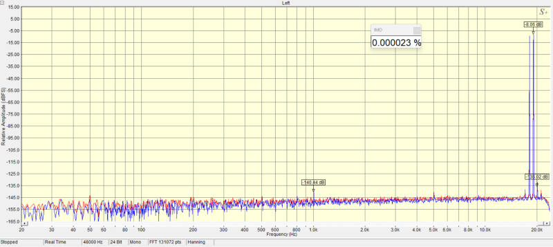

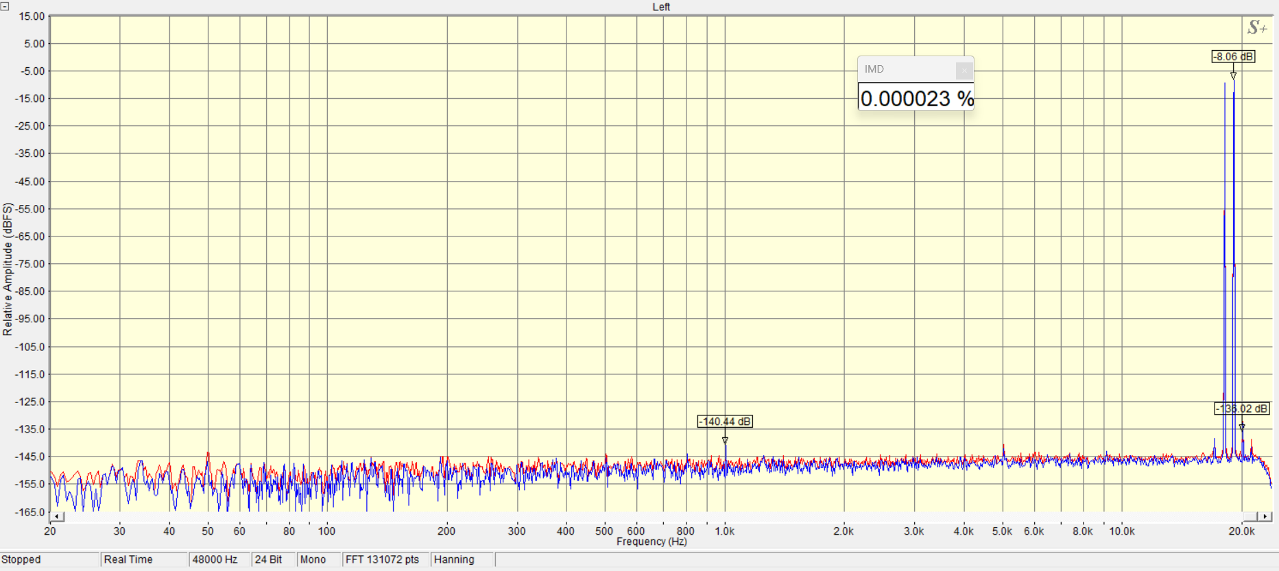

И еще интермодуляции, ЦАП на 20в пик-пик (7,6В RMS)
4 ом. питание 28В.

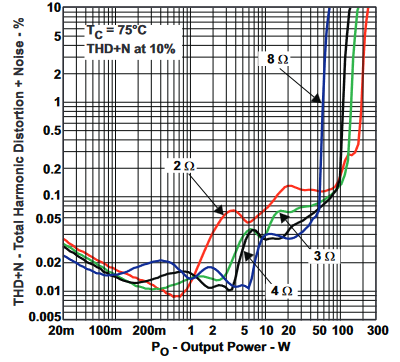

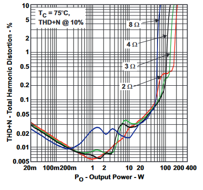

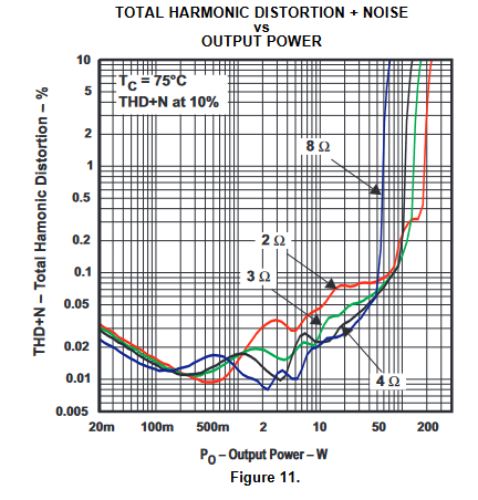

Кстати, информация для размышления. Усилители сейчас собираю на чипах TAS5342A
Это улучшенная версия чипа TAS5342 от 2007 года
В свою очередь есть еще и TAS5342LA. Нужно будет попробовать.
TAS5142 THDvsPOWER.png (62 КБ) 11355 просмотров
TAS5142A THDvsPOWER.png (63.3 КБ) 11355 просмотров
TAS5142LA THDvsPOWER.png (59.94 КБ) 11355 просмотров
По графикам особых изменений не видно, но попробовать стоит

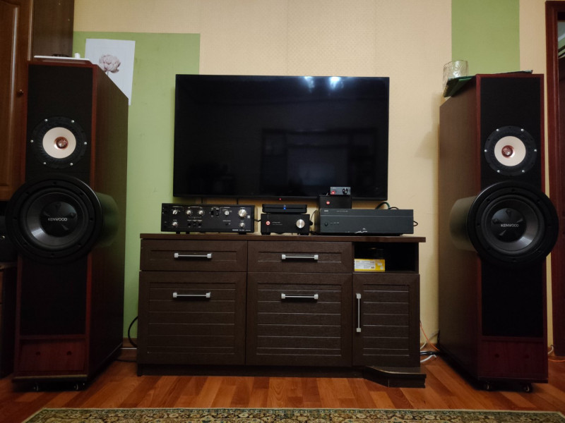

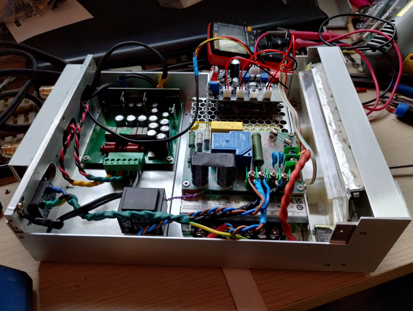

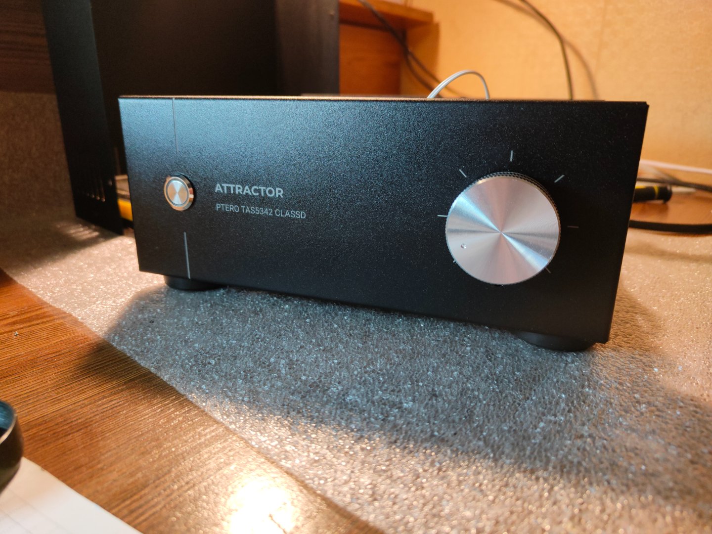

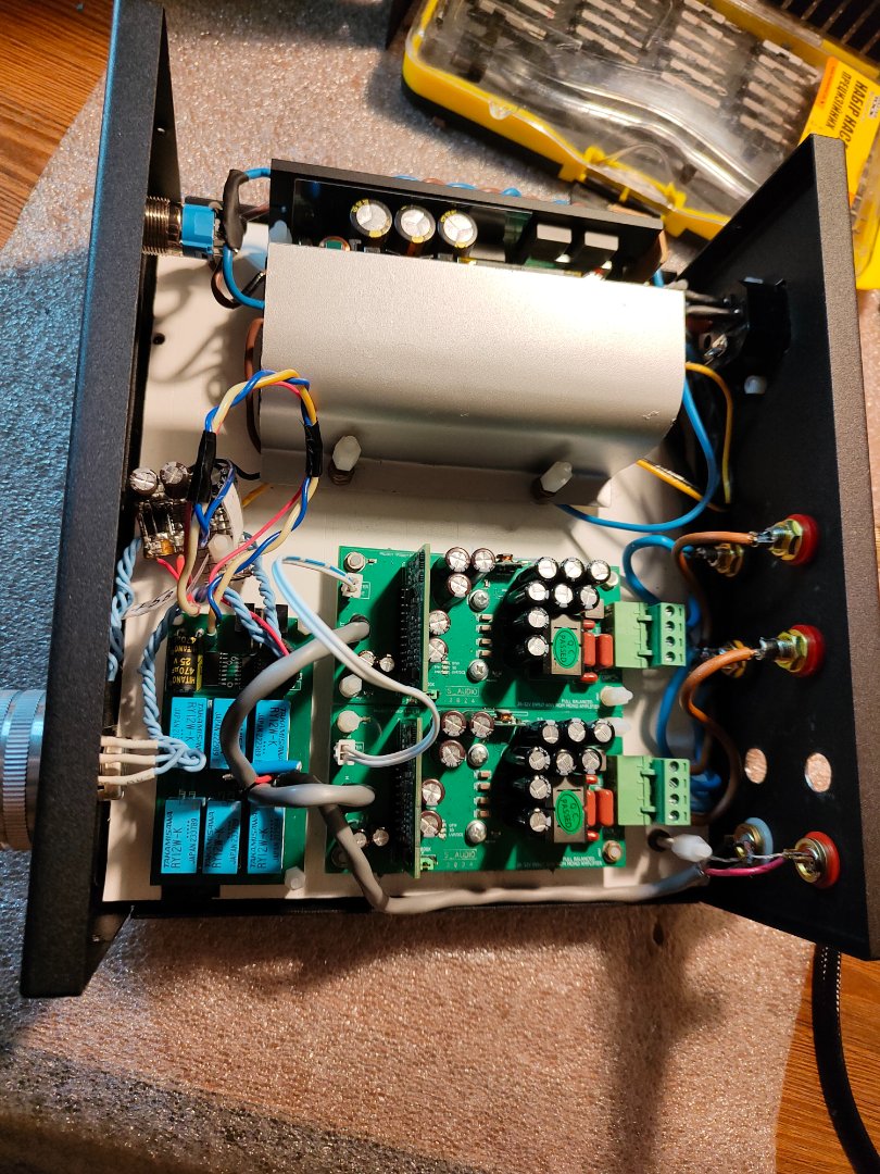

Добрый вечер. Закончил сборку. Это мой первый). Спасибо Юрию за консультации.

Надписи лазером?

drmodd писал(а): 18 мар 2024, 21:12 Надписи лазером?
Да, фирмочка под боком оказалась. И сверху автолаком покрыл.
отлично получилось!

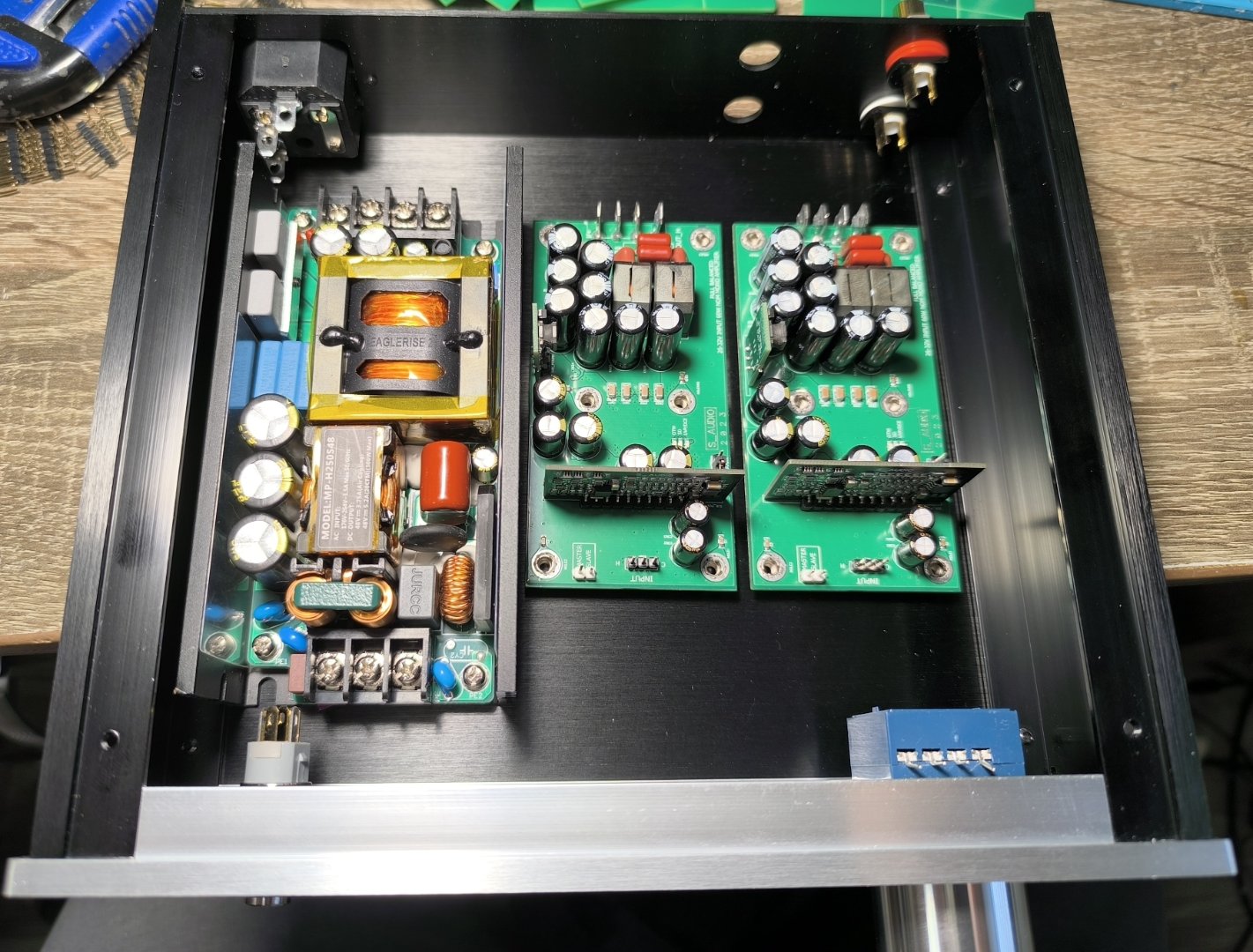

Корпус приехал.
Надписи тоже или лазером или гравером сделаю.

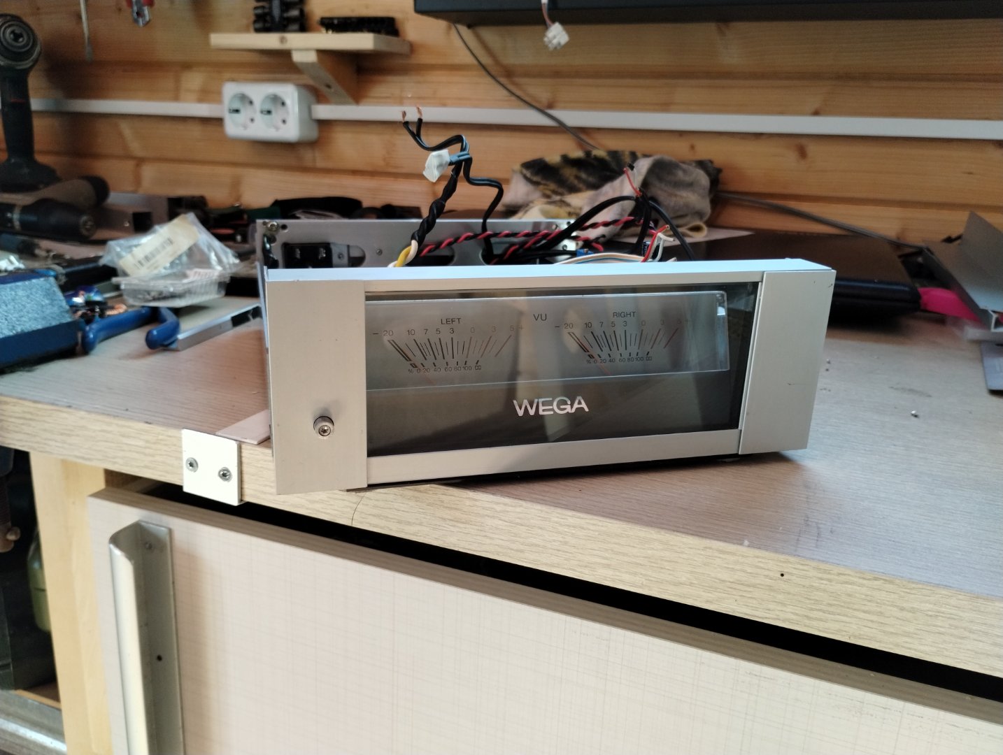

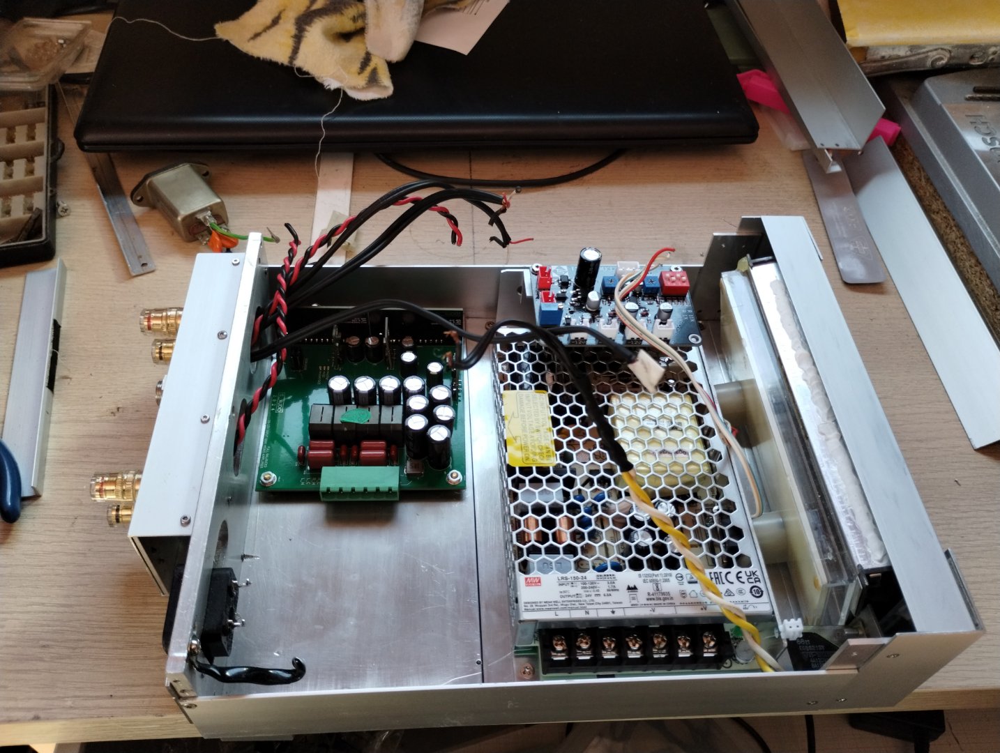

Разобрал и я свой Хапекс, делал лет 10 назад, теперь собираю Птеродактиль

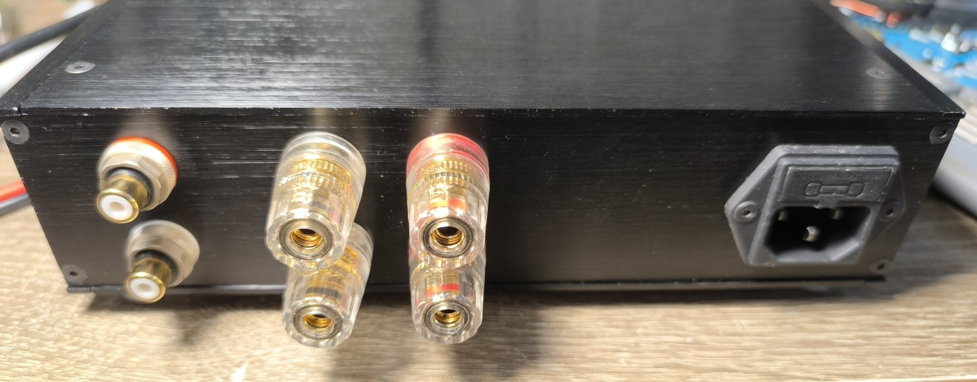

Что за корпус со стрелочками?

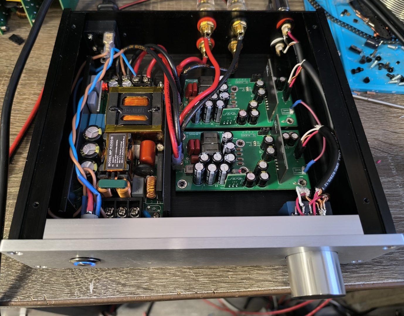

Собрал, слушаю, звучит)))

Yurij писал(а): 20 мар 2024, 13:28 Что за корпус со стрелочками?
Пан сам клэпав,,😆
Пан сам клэпав,,😆
Приборы из какой то древней Веги, ака Сони, кореш с разборки подкинул, а потом на их основе все остальное собрал из профиля, сейчас на такое не факт что решусь

Потихоньку приближается завершение
Осталось подсветку доделать
