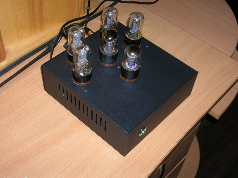

LinuxManiac писал(а): 17 авг 2021, 19:10 Всем добрый вечер.
Мне неоднократно задавали вопросы о роли/влиянии/значении лампового буфера в звуковоспроизведении.
Но уже некоторое время у меня в наличии только ламповые усилители, поэтому определить влияние лампового буфера на звук в неламповом тракте (транзисторном, "каменном", или класса Д) не имею возможности.
Спасибо Александру, что согласился послушать это устройство.
Схему прилагаю.
Вітання! А є можливість придбати?

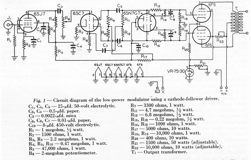

О линейности и допустимых амплитудах катодного повторителя
В катодном повторителе линейность характеристики каскада соблюдается при амплитуде входного сигнала вплоть до не менее чем 20-30% напряжения на катоде лампы. И без роста искажений.
Пример: легендарная схема - усилитель на лампах 6F6 в режиме АВ2. Выходной каскад раскачивается через катодные повторители с емкостной связью. Амплитуда сигналов на входе/выходе КП при номинальной мощности - приблизительно 60 вольт.

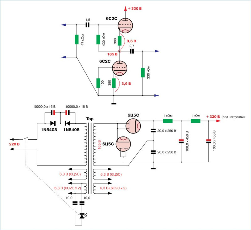

Re: Буфер на лампах от LinuxManiac
Новая версия буфера - на октальных триодах 6С2С.
Вместо мощного резистора (резисторов) в катодной цепи применен источник тока на такой же лампе.
Об отличиях в звуке судить сложно – со временем попробую (если что) сформулировать.
