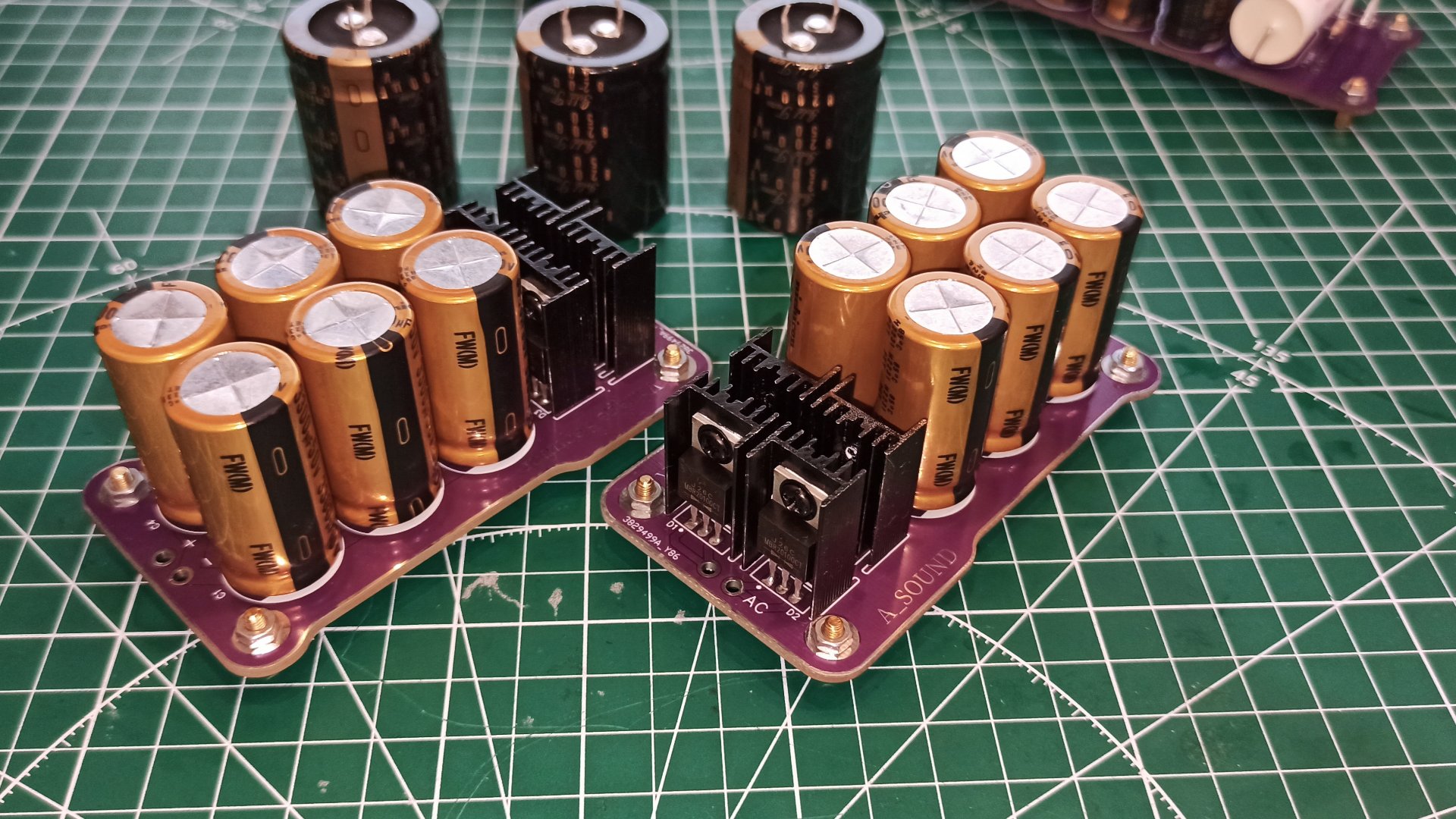

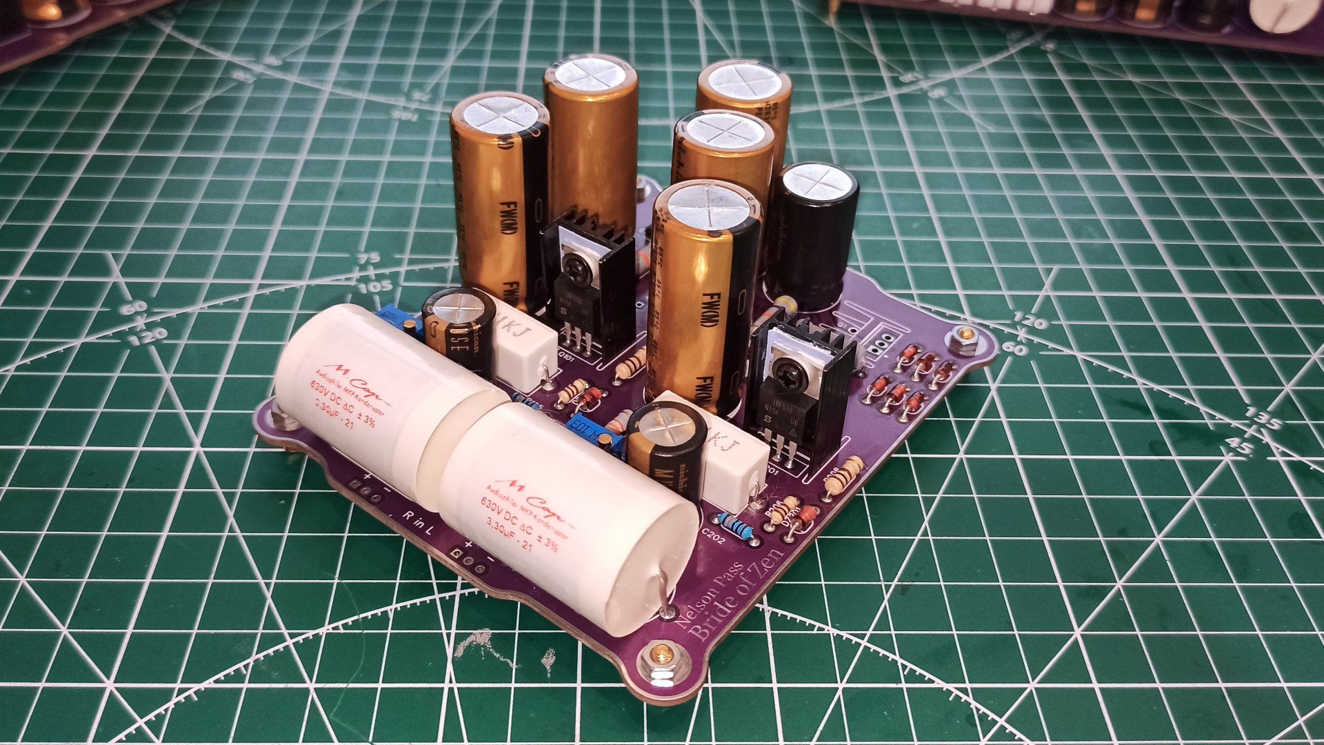

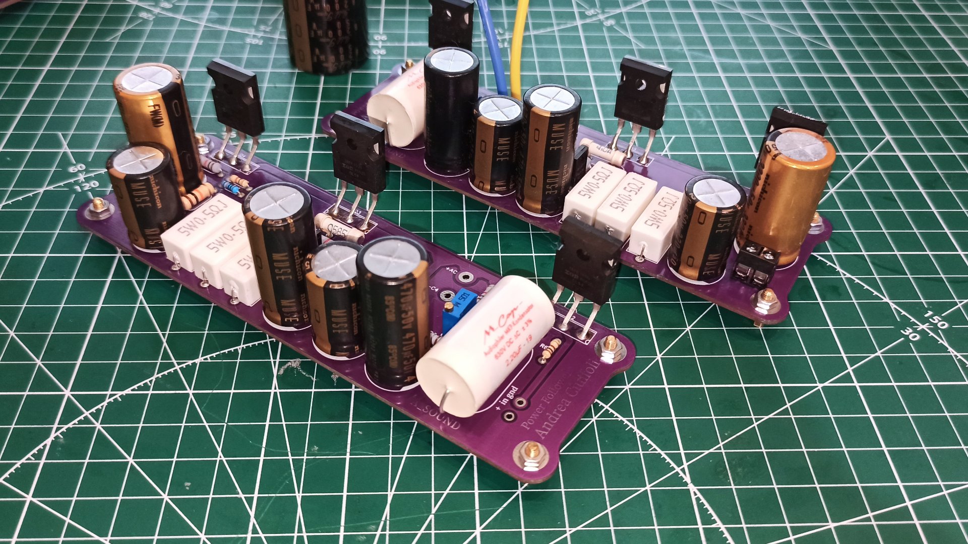

Неспеша спаял часть модулей, остается заказать модуль задержки включения АС. Но тут я не знаю как сделать правильно, а именно. Ставить реле до выходного электролита или после?
После выпрямителя на MBR20100 напряжение составляет 40в, надеюсь усилитель переварит такое
И останется только найти корпус, это сложно, все не нравится , все не красивое на мой вкус((

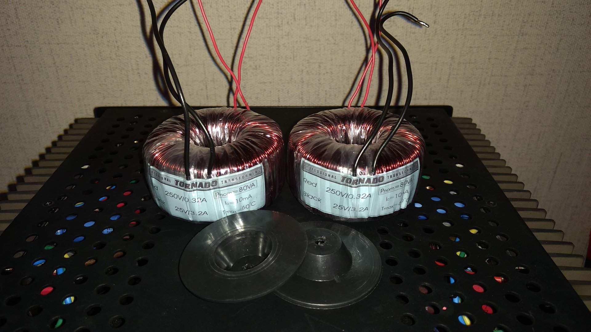

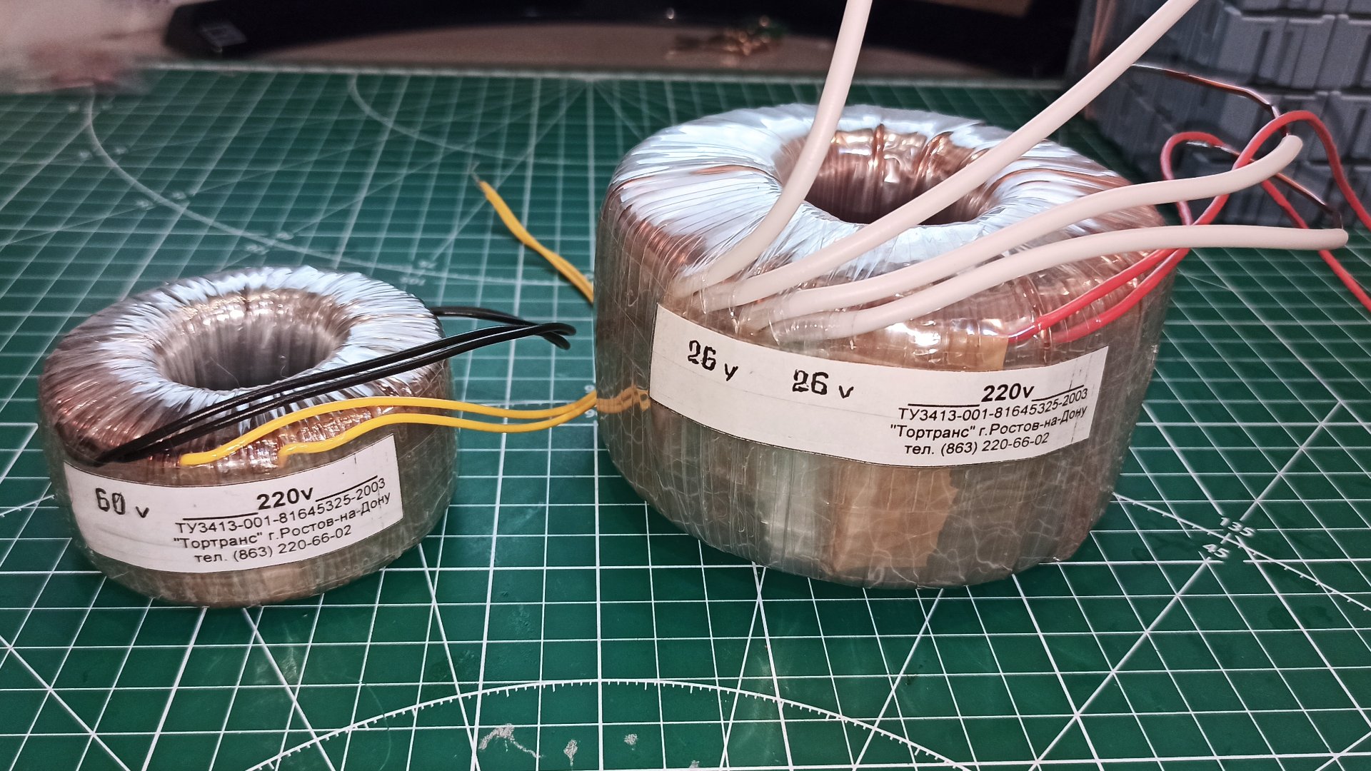

А шо, у вас в сети до сих пор 220 вольт?
- lexey
- Самоделкин
- Сообщения: 275
- Стаж: 4 года 2 месяца
- Репутация: 225
- Откуда: Усть-Каменогорск
- Аудио система: :
Re: Фоловер Андрэа Чиуфолли
У меня 235в, по этому и получилось 40в после выпрямителя.
- Dr.Somebody
- Сообщения: 206
- Стаж: 4 года
- Репутация: 83
- Откуда: Ukraine, Kyiv
- Аудио система: Неважливо
Он нещщадно гудеть должен при 235В
- lexey
- Самоделкин
- Сообщения: 275
- Репутация: 225
- Аудио система: :
Да, он гудит, так и есть. Потом что нибудь придумаю.Он нещщадно гудеть должен при 235В

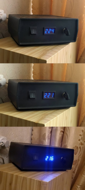

Вы подключите вольтметр и понаблюдайте в течении суток.
- Dr.Somebody
- Сообщения: 206
- Стаж: 4 года
- Репутация: 83
У меня в сети меньше 233В не опускается, плюс постоянка в сети. Поэтому все торы заказываю с первичкой на 240 и более Вольт.
- Сообщения: 2417
- Стаж: 4 года 4 месяца
- Репутация: 1328
Хорошо если 233. Но неизвестно какая напруга будет завтра, причин для этого много.
Я ещё до войны замерял, напряжение зависело от времени суток и времени года.
Летом, ночью до 245 доходило. Днём в жару, когда у всех включены кондиционеры, в конце рабочего дня - электроплиты, - 210.
Сейчас понаблюдал сутки, в среднем 220.
Утро-день-ночь: Если бы мои трансформаторы были рассчитаны на 250В, то интегральные стабилизаторы в схемах повыходили из режима.
Чтобы не зависеть от напряжения в сети, в сетевом фильтре, в первичке развязывающего трансформатора предусмотрел переключаемые отводы.
Ещё лучше задействовать стабилизатор:
viewtopic.php?t=1659
Мне бы для аудио и 0,5 кВт с большим запасом хватило.
