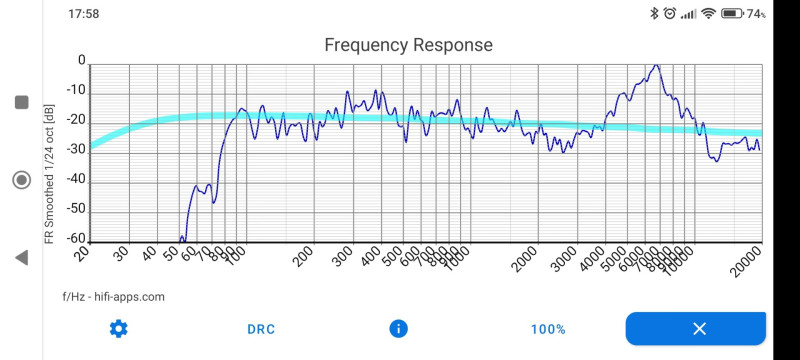

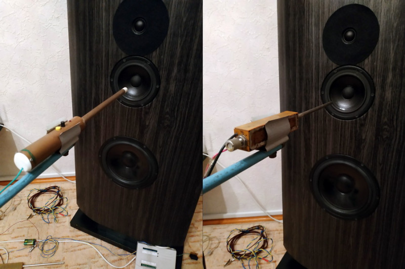

SEAS H881-06 27TFFC и Vifa C20WJ-19-08 неплохой бюджетный наборчик. H881 у меня в трёхполоске стояли. С 5 дюймовым SEAS H1262-08 оптимально сшились на 2400 Гц. LR-4 (акустический). А электрический получился как и писал выше, ВЧ - 3 порядок, мид - 1-й с цобелем.
Аудиокиллера уважаю, но тут у него не совсем так как нужно. Широкая морда микрофона имеет свой баффл-степ. Для устранения этого эффекта, в том же беринжере на торце имеются насечки. А проще всего, посадить капсюль в трубку от телескопической антенны. И питане преда лучше сделать от Кроны, однополярное. Автономность + экранировка + чистейшее питание. Жрёт он немного, кроны хватает на полгода и больше.Сейчас доделываю измерительный микрофон по заветам Аудиокиллера

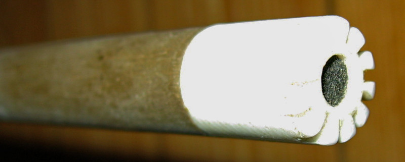

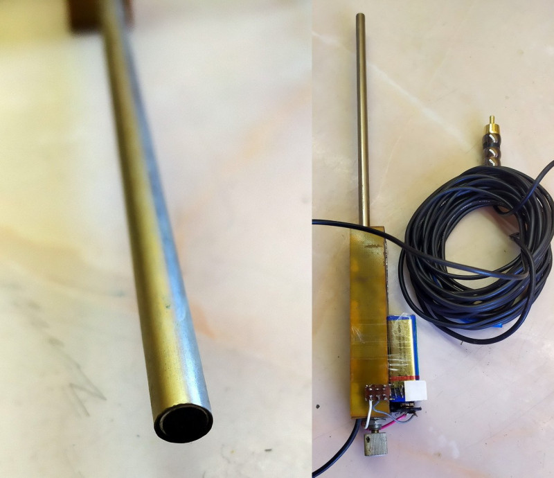

Друг, позже сделал микрофон с учётом некоторых косяков, выявленных в процессе эксплуатации.
Обтекаемость. На торец моего приходилось надевать кусок ваты, чтобы избежать небольшой волнистости на ВЧ. Крона внутри корпуса.
Сверху на корпусе, выключатель, регулятор чувствительности (переменник) и светодиод перегрузки. Но чтобы избежать на ВЧ горба из за бафл степа, пришлось делать на торце насечки С трубкой в размер капсюля, так извращаться не нужно

Измерения акустики микрофоном и измерения на резизистивной нагрузке на выхода усилителя это ж две большие разницы. Кто Вам такое покажет на этом форуме? Я наткнулся на вегалабе на ветку про твик моих полочников, там топикстартер привел АЧХ до и после твика кроссовера и подпиливания трубы фазоинвертора, так его сожрали на корню, заплевали и уничтожили. Должна же быть ровная прямая, а там кривуля какая-то нарисовалась.
Я вот осмелюсь, и как минимум, андроидными средствами попробую померять, что издают мои колонки в ближнем поле от TAS5532,TPA3244 и нонейм платы на TDA7xxx и даже первые два от одного ИБП. Это, безусловно, не будет претендовать на объективность, но сравнить характер усилителей, возможно, поможет. А там, глядишь ,чего-то и через разветвитель RCA подключу в параллель, уж больно вкусно про биампинг без активной фильтрации рассказывает небезызвестный Михаил Борзенков.
А может конечно и не покажет. Будут результаты, размещу в эту тему.

На этом форуме показывают измерения микрофоном, вопрос лишь в том, что показатели нормальных усилителей настолько высоки, что засечь их микрофоном весьма нетривиальная задача. Ну сами подумайте, неравномерность АЧХ хорошего усилителя менее 0,5дБ, а неравномерность студийной АС в лучшем случае +/-1,5дБ на средних и высоких частотах. Нелинейные искажения хорошего усилителя находятся на уровне менее 0,01%, а искажения АС находятся в самом оптимальном случае на уровне более 0,1%. Так что увидеть высокие показатели которые выдаёт хороший усилитель на микрофоне практически нереально.
Если вести речь за усилитель Д класса у которого ФНЧ не охвачен оос, то выходная АЧХ зависит от самой АС и её уже можно увидеть микрофоном, но АЧХ везде будет разная, так как она зависит от импеданса АС. Ну и очень часто ощутимый прирост усиления происходит на частотах выше 15кГц, а там обычно мало что слышно, далеко не каждый способен услышать прибавление +1,5дБ на 15кГц и +3дБ к 20кГц, при всём том, что очень часто поворот оси АС приводит к подобным изменениям АЧХ АС в большей мере чем это делает усилитель. Вообще, после того как я увидел как АС+комната коробит сигнал, требования к усилителям у меня резко понизились.
