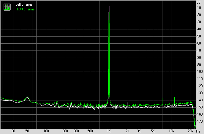

Re: Аудиоинтерфейс FOCUSRITE Clarett+ 2Pre
Кстати я не смотрел, что производитель пишет, смотрел характеристики, которые замеряли на сайте любители.
- Сообщения: 4152
- Стаж: 14 лет 1 месяц
- Репутация: 2705

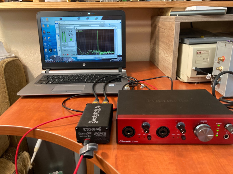

Короче все стало на свои места.
Вообщем замеры карточки на сайте ixbt были сделаны с этой карты фокусрайт на какой то там крутой АЦП а не выход на вход, поэтому такие и результаты.
А реальные результаты это то что я замерял. Завтра ради интереса замер сделаю АЦП космос.

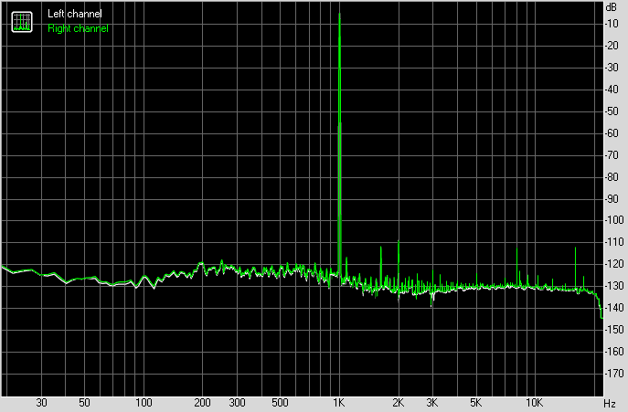

Сделал замеры через АЦП космос. Ниче не поменялось гармонические искажения 0.00088, короче я не знаю что там замеряли другие но у меня так.
Для сравнения замер этим же космосом карты audient id14 Обратите внимание на уровень шума.
Гармонические искажения 0.00033
Да уж, и тут разница в 20dB. Загадка....

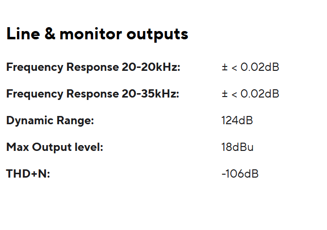

- Репутация: 444
Ну так подождите, на сайте производителе FOCUSRITE циферки весьма близкие к результатам измерений на ixbt. Не уж то англичане занимаются обманом? Я больше поверю в то, что китайцы делают копию, а наши уже продают её как оригинал.Alex писал(а): 17 июл 2023, 13:07 Я думаю, что замеры на том сайте какой-то другой карточки, не FOCUSRITE Clarett+2pre
https://focusrite.com/products/clarett-plus-2pre

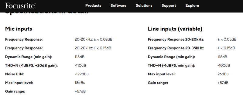

Ну они их указали с учётом шума в дБ, ну грубо говоря искажения должны быть ниже чем 0,0005%.
Я чёт подвисаю, как можно считать замеры отличными если заявлен динамический диапазон выхода 124дБ у входа 118дБ, а измерен диапазон 98дБ. Это просто не такие характеристики как ожидались?Alex писал(а): 17 июл 2023, 13:25 Характеристики то карточки при замерах отличные. Просто не такие как ожидалось.
Ой не знаю, может завысить на 3дБ может и можно без последствий, а вот на 20дБ завышать это явно можно нарваться.
