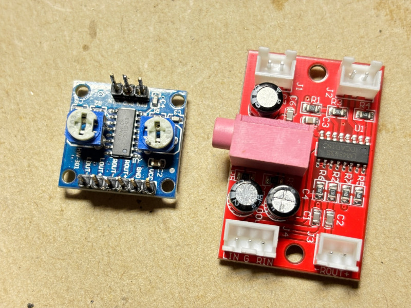

Дякую velwind! Доставка в Дніпро працює.)
Приїхав підсилювач з алі на lm4863s. Це той, що на 5 вольт та нагрузку 4 ома.
Обіцяли китайці 3 вати потужності. Підключив, спробував, грає не погано, але як і його 8 омний брат lm4863, грає тихо. До трьох ват йому дуже і дуже далеко.
Спробував в порівнянні мабуть всі доступні 5-ти вольтові підсилювачі і прихожу до висновку, що pam8406 в совокупності факторів самий цікавий.
На фото обидва підсилювачі.

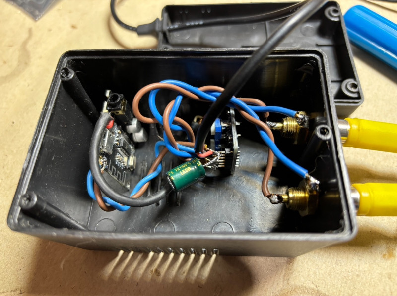

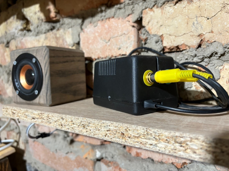

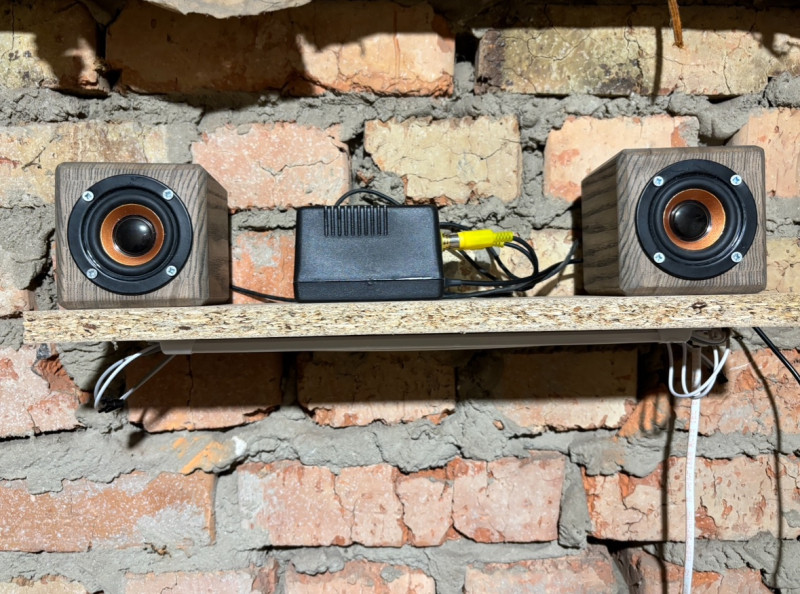

Зробив на рам8406 маленький підсилювач собі в «підвальчик», щоб не сумно було щось майструвати. Все ж з музикою веселіше.
Конект, як завжди по блютуз.
Акустика 4 оми, по типу 3 китайських вати.) Корпуса АС виготовив сам, матеріал масив ясеня. Гвинтиків чорних для кріплення динаміків не має..
Фото з айфону викладається тільки після скріншоту екрана, якась халепа.
