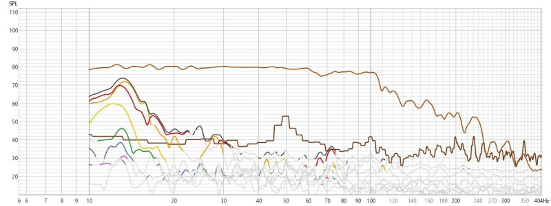

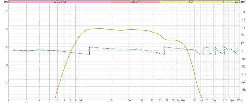

Спасибо,барьер инфразвука удалось уменьшить до 10 герц на 80db spl,однако графа искажения совсем не радует.

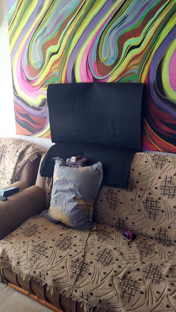

Продолжил эксперименты с подавлением ранних отражений от стены за головой.
По большому счёту, войлок практически ничего не даёт (скорее всего он и сам не хило переотражает как и спинка дивана).

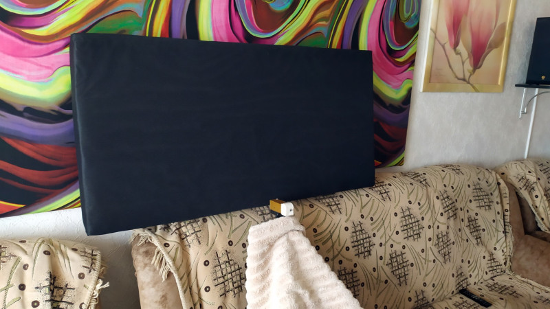

На этот раз - шмат акустической минваты 120*60*10 см с плотностью 48 кг/м³.
Обтянул легко продуваемым агроволокном, поверх него крупноячеистая акустическая ткань (для понтов).

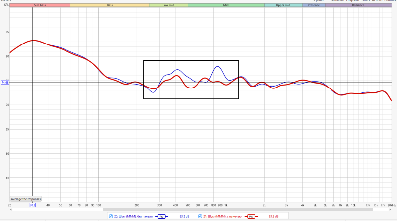

На этот раз результат оправдал ожидания. Изменения есть как по АЧХ, так и по звуку.
В звуке отметил большую прозрачность и лучшую локализацию центрального образа.
Измерения проводились свипом из точки прослушивания (на фото) и розовым периодическим шумом, методом МММ. Обе АС + саб.
Последний метод, наиболее точно показывает усреднённые значения в пространстве вокруг головы (15 см влево-вправо, вверх-вниз и ближе-дальше). Он и показан на АЧХ (модальный диапазон до 300Гц подправлен EQ, срезаны пики). Проводилось по 3 измерения с панелью и без неё. Сходимость до долей дБ.
