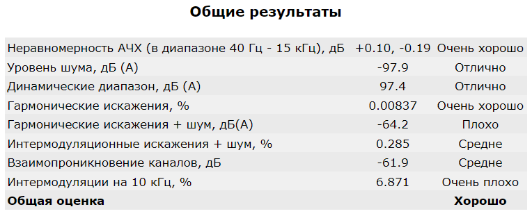

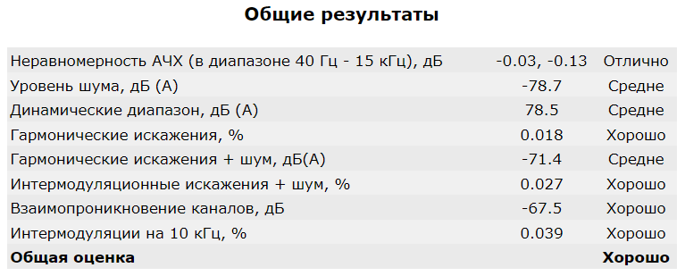

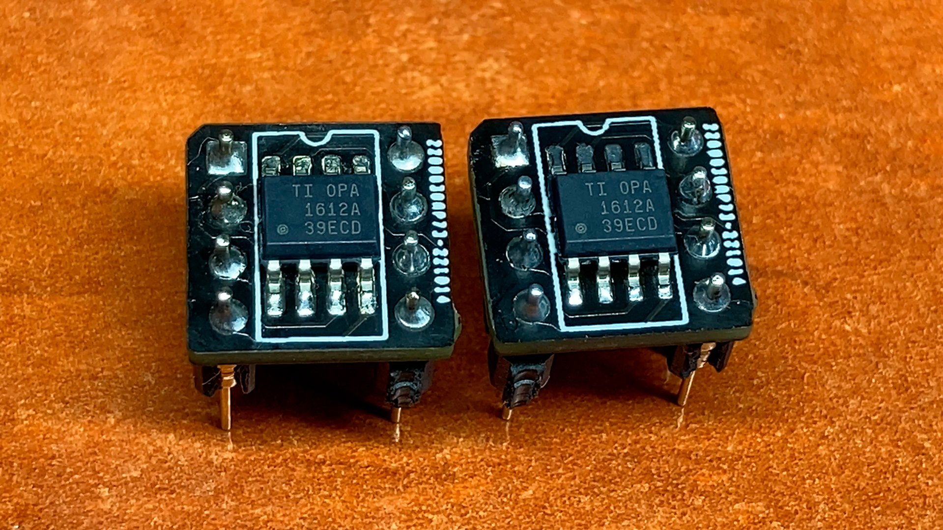

Собственно делаем замер OPA 1612 и как настоящий меломан, конечно же прослушка.
- Репутация: 2940
Re: Усилитель для наушников AIYIMA аудио A5 Max ES9038K2M
Короче особо ниче не поменялось.
- Репутация: 2940

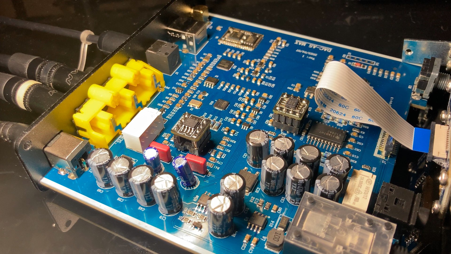

А вот по поводу прослушки, здесь случилась какая-то фигня. Короче я перетыкивал операционные усилители и явно заметил, что звук через LME49720NA мне нравится больше чем через другие операционники. Я раз десять менял их местами ставил OPA 1612 и OPA 1602 и всегда через операционник LME49720NA музыка звучала лучше.
В принципе я подумал, что я ебанулся превращаюсь в аудиофила, но есть один способ и это слепой тест. Короче, как только я попросил мне менять операционники, что бы я не знал, где какой, сразу магия улетучилась и все стали звучать одинаково. Перетыкивали раз 20. Вы думаете все? А нифига, как только я определил, что сейчас стоят LME49720NA сразу звук стал мне больше нравиться и опять простым перетыкиваниям без слепого теста оно звучит лучше, но только если я знаю какой операционник стоит на плате. Самовнушение наше все, при том по логике должен был понравится OPA 1612, поскольку я считаю, что он круче, но не не так.

Ради эксперимента, попробуйте LME49720NA сравнить с LM4562
- Репутация: 2940
Значить еще раз перепроверил на свежую голову, вся магия улетучилась, через все операционки на слух музон играет одинаково, скорее всего для магии нужно быть уставшим и делать это лучше вечером.

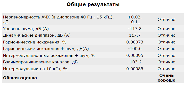

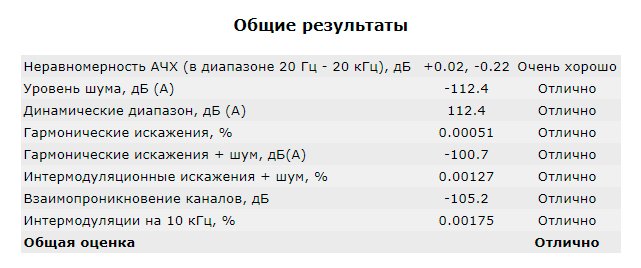

Здравствуйте Alex! Это я вас побеспокоил в комментах под видео об этом девайсе. У меня, к сожалению замеры совсем иные.
Вот замер моей домашней Essence STX с выходов RCA на себя же, просто в качестве референса
А вот что получается по USB от А5 Max:
И вот что по подключению BT, адаптер у меня 5.3 версии
Вот сижу и думаю, что со всем этим делать)))) и как это понимать, у меня есть BT модулек за 100р из первой серии, у него показатели получше будут.
Причем почему-то в BT режиме гармонические и диапазон лучше, по USB интермодуляционные лучше, мистика

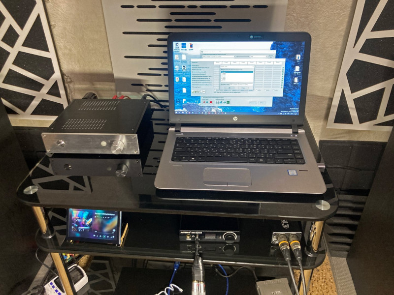

Попробуйте А5 подключить к отдельному компьютеру и сделайте замеры. Уверен будет все отлично. Касательно блутуз я подключался с iPhone для замера.

Спасибо за совет, завтра с ноутбука попробую перезамерить через контрольный WAV.

Спасибо за помощь, разобрался во всем, нашел проблемы, перезамерил - все ОК и по BT и по USB, но выяснилось, что один и модулей, что у меня был QCC5125+PCM5102A показал результат лучше по BT.
